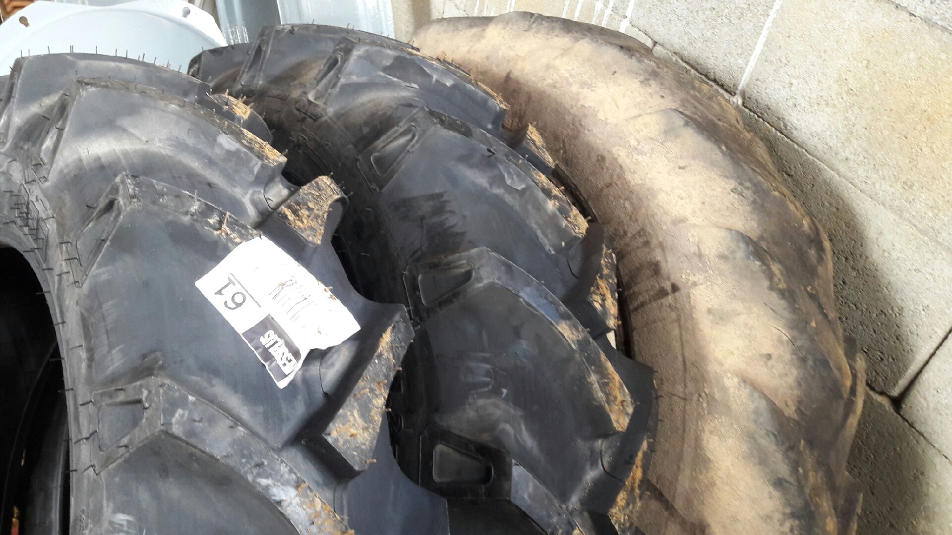

Sinon les jantes sont sablees et repeintes et les pneus neufs sont arrivés :D

Re: FF30 venu de Franche comté vers la normandie
Message par Sébastien61 » 21 Oct 2016, 19:32
Les pneus

Message par Rantanplan » 26 Oct 2016, 20:18
Ca prend bonne tournure :)
