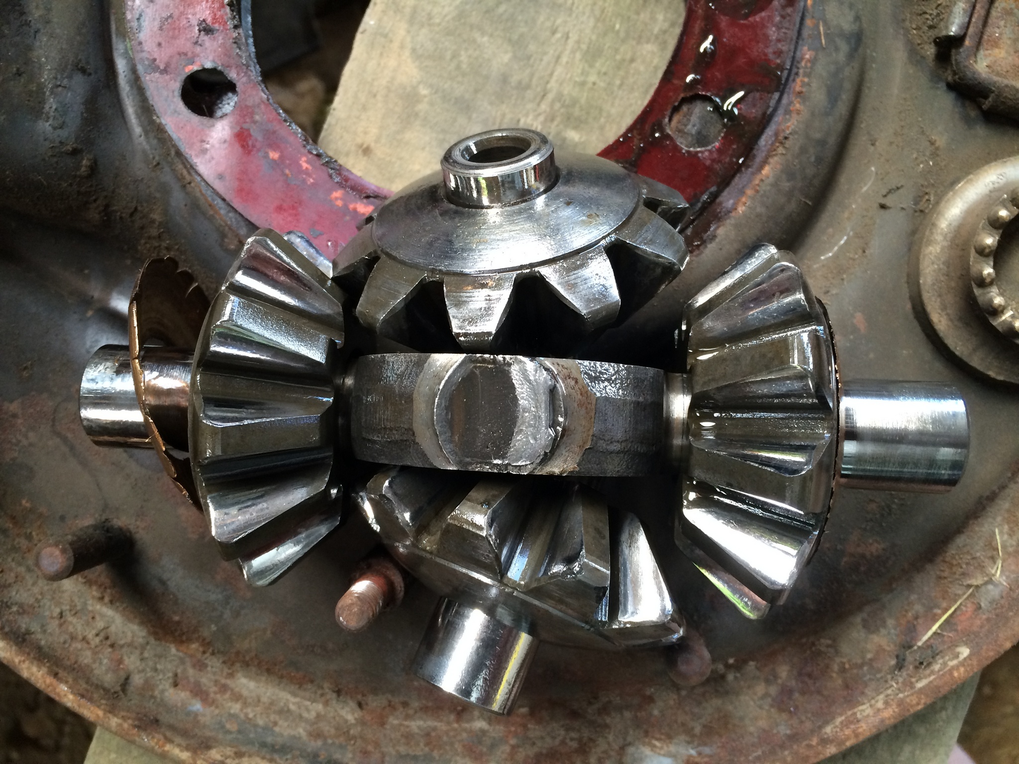

apres 3 ans de service sans avoir rien fait dessus (à part le démarreur) ayant des fuites un peu partout j'ai commencé à démonter et du coup quelque surprise avec pour commencer
réussir à trouver les joints et puis
demontage du pont
une tete de bls dans l'huile

démonté :(
le démontage avant les vacances
mais je suis tombé sur le forum et sur fabriceff30 qui m'as sauvé et que j'ai rencontré au détour d'un chemin de vacances respect respect mercib

Message par webmaster » 04 Sep 2016, 18:24
il a souffert ce différentiel ?
Re: FF30 venu de Franche comté vers la normandie
Message par Sébastien61 » 04 Sep 2016, 19:20
webmaster a écrit:il a souffert ce différentiel ?
le tracteur fonctionnait, je sais pas depuis quand il est cassé :oops:
