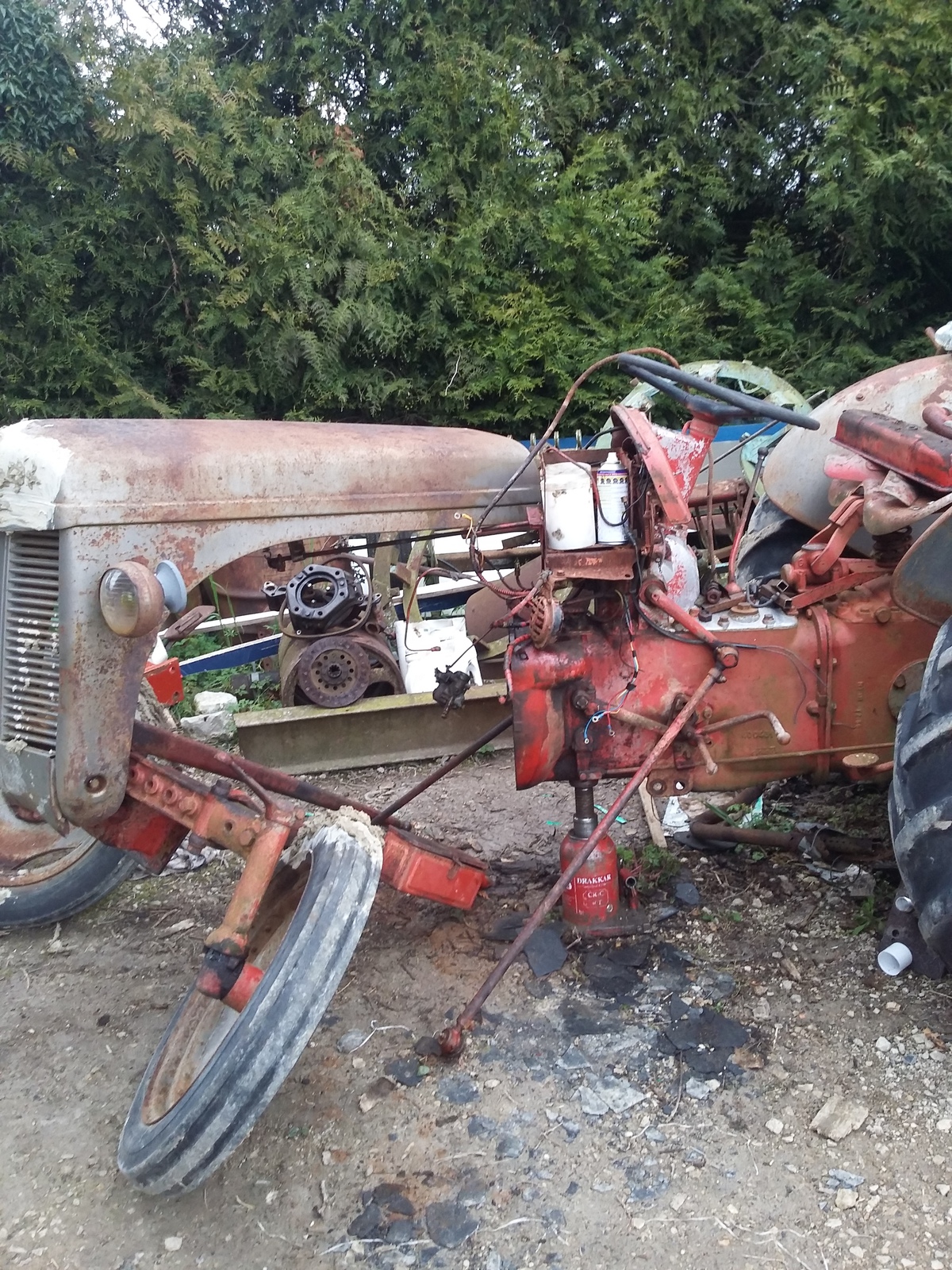

bonjours moi s'est romain 33 ans du 45 pithiviers et je viens de sauver 2 ferguson de le ferraille je suis entrain de refaire le moteur du premier car il était bien gripper et fatiguer j'ai déjà démonter le moteur il est vide je commencer le remontage

Bonjour Romain,
Bonne basse de travail, qui a l'aire relativement complète.
Ça aurait été dommage qu'il parte à la ferraille.
Bien vu pour le sauvetage. bravo
Bruno :wink:
Re: bonjour un nouveau ff30 gs du 45
Message par Adrien 33 » 19 Août 2016, 09:29
Beau sauvetage ! Ca aurait été dommage qu'il parte au broyeur.
Je vois qu'il a les pattes de fixation de la faucheuse Ferguson. En tout cas il est beau dans son jus. :wink:

Message par romain45 » 22 Août 2016, 09:25
voila quelque photo supplémentaire pouvez trouver l’année de construction et autre info avec les plaque constructeur ?
a quoi serve les support sous la boite sur le gris?
je devrai remonter le moteur sur le rouge dans la semaine et démonter le gris pour ponçage et peinture

Message par Adrien 33 » 22 Août 2016, 10:04
Bonjour Romain
A en juger par le numéro de série. Ton GS a été construit Fin 56/Début 57. Quant au support monté sur le TEA, il s'agit aussi d'un support de faucheuse.
Ton GS a un support de faucheuse Ferguson; ton TEA a un support de faucheuse Kuhn.
En tout cas, tu travailles vite avec ces deux engins. Qui aurait osé ferrailler ca ?
Bonne journée :)
Message par romain45 » 22 Août 2016, 10:10
le rouge était complétement gripper et user le gris distribution casser et vampiriser pu de carbu pompe a eaux démarreur ni dynamo et bas moteur hs jai recuperer le bloque du gris le vilo du rouge et tout l’Équipement du rouge avec 2 j’ai réussi a a refaire un moteur j’ai changer tout les joint et les segment et les coussinet

Message par romain45 » 22 Août 2016, 10:19
Adrien 33 a écrit:Bonjour Romain
Bonne journée :)
merci pour les renseignement et le tea serai de quel année? j'ai sauver le gs des personnes qui débarrasser une maison je suis passer juste avant le ferrailleur et le tea le per d’un copain qui lavai dans un grenier et me la donner pour refair le gs mais du coup je vai surement refaire les 2 le tea est incomplet il me manque le radiateur et le capot et bien sure le moteur et les roue mais bon sa doi pouvoirs se trouver si quelqu’un est intéresser par les support de faucheuse des 2 tracteur je lui offre a venir chercher par contre

Message par Fabrice ff30 » 22 Août 2016, 19:15
Bonsoir.... j'ai révé? c est toi qui a cassé ton allumeur en faisant tomber le moteur et que tu voulais savoir si c etait monté sur d'autres moteurs?
en tout cas, je pense que tu n auras pas de difficulté à en trouver d'occas d'origine ferguson.

Message par romain45 » 22 Août 2016, 19:32
non ta pa rever c'est bien moi une connerie monumentale j'ai remis le moteur cette apreme sur le tracteur et tout les périphérique il me manque plus que un allumeur

Message par romain45 » 23 Août 2016, 10:08
le voila remonter dessus et l’autre pont désaccoupler

Message par webmaster » 24 Août 2016, 09:17
D apres le numero le ff30 est l un des premiers de la serie
Message(s) : 1358229
Message par Fabrice ff30 » 24 Août 2016, 10:24
webmaster a écrit:D apres le numero le ff30 est l un des premiers de la serie
l'un des premiers en effet... mais.... tu sais qui a le premier :wink:
Romain, ton TEA est de 52... début aout... c’était son anniversaire y a pas longtemps.... peut être le jour où tu l'as sauvé?
pour ce qui est des supports de faucheuse, garde celui du FF30, car il te servira pour le frein de stationnement, autrement il te faudra trouver un autre secteur cranté à mettre en lieu et place.

Message par romain45 » 24 Août 2016, 16:56
merci pour les info je lai recuperer en juin com le ff30 il serait de quel annee alor le ff30 et qui a le premier?
sinon j’ai vider le pont du tea en cour de trempage et nettoyage demain la boite je pense
