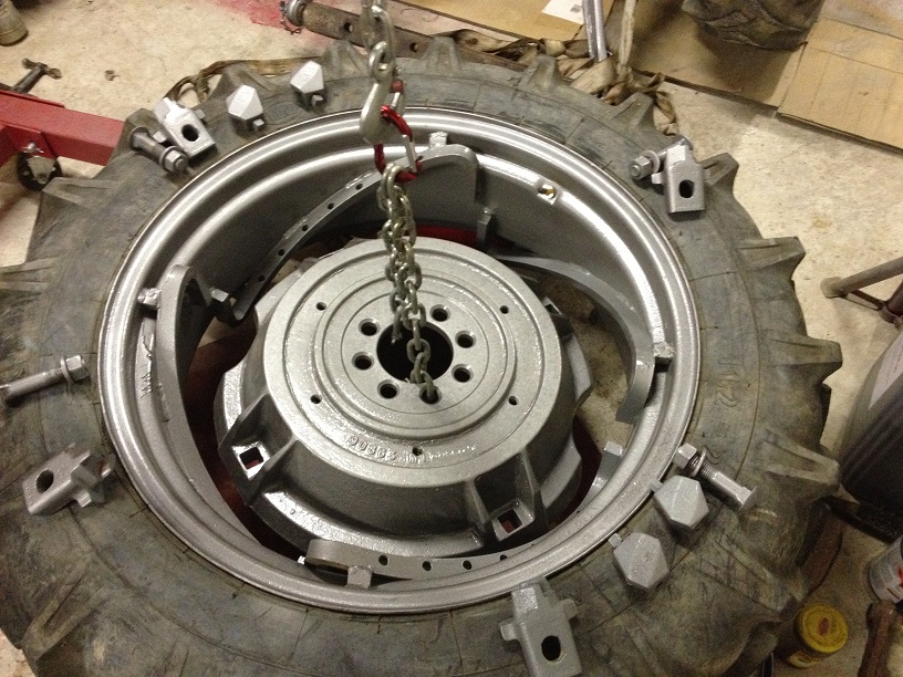

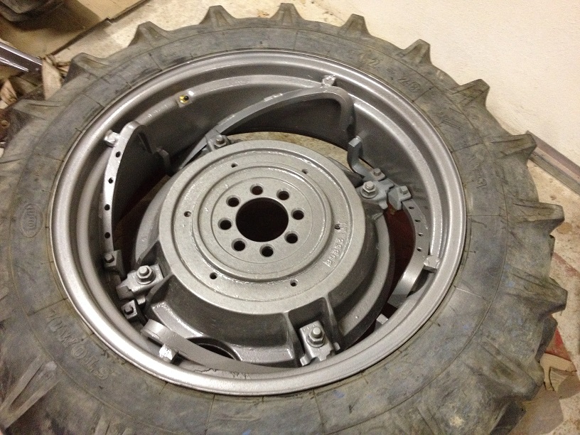

remontage des roues, après avoir monté des pneus d’occases sur les jantes.
pour info, les voiles pèsent dans les 70 kg....
Mise en place des buttoirs de voies ainsi que des brides de serrage à l'écartement de la voie du tracteur souhaitée.
Au passage, un mercib Jp, d'avoir fait des recherches et trouvé un gars qui vendait des écrous de moyeux spéciaux, car je pensais les avoir tous, mais il m'en manquait.

profitons du soleil pour passer la dernière couche de peinture apres l'assemblage des roues.
