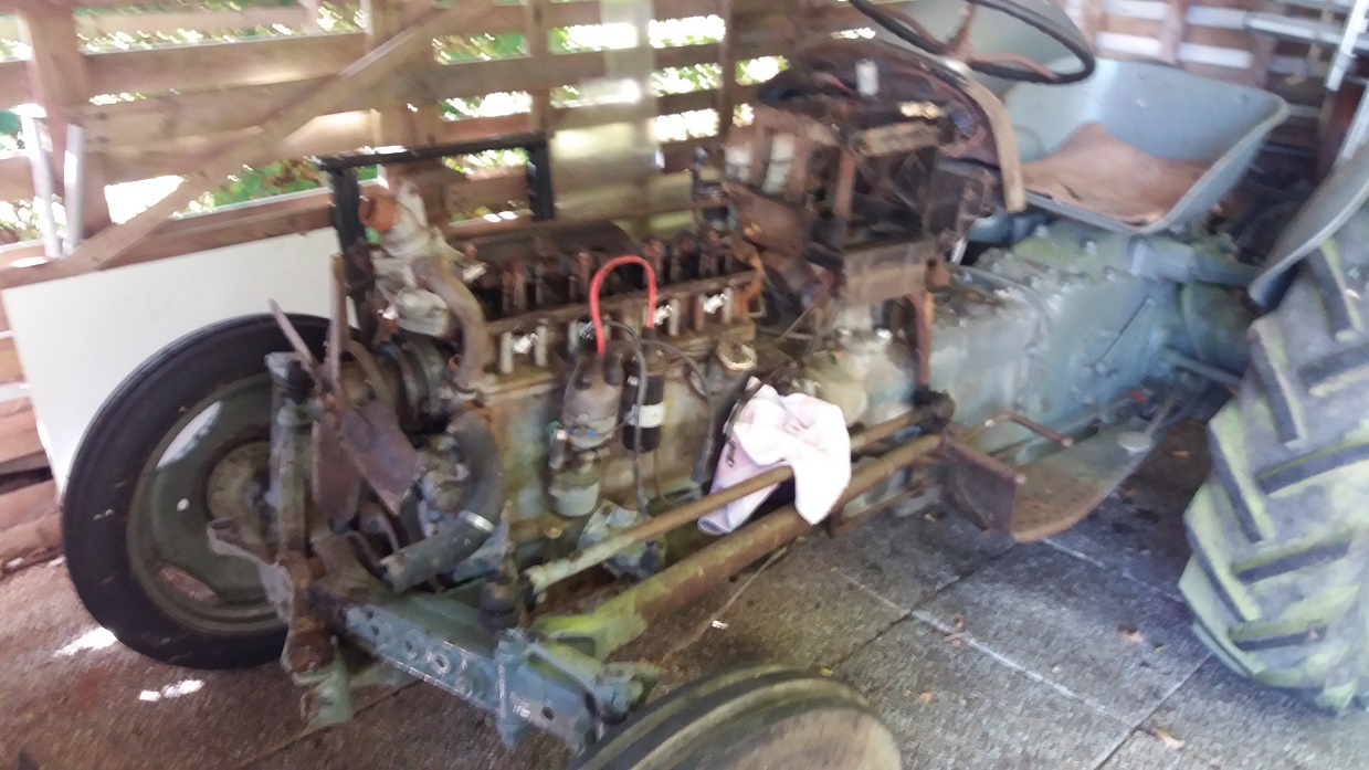

Vu l'historique du tracteur l'idée est pour l'instant de déculasser, essayer de repérer le ou les pistons serrés et réussir à débloquer le moteur. Ensuite en fonction de l'état des chemises décider de la suite à donner.
Pour l'instant le capot ainsi que le réservoir et la batterie sont retirés, le démarreur est déposé de même que le couvre culasse après pivotage à 90° de la conduite de retour d'huile. Il reste à déposer les éléments branchés sur la culasse, arrivé d'eau, collecteurs d'échappement et d'admission, la rampe de culbuteur et la culasse.

Alors avant hier j'ai attaqué le déculassage du TEA20. Le bilan c’est que c'est vraiment agréable de bosser sur du matériel de qualité, avec des nuances d'acier de qualité ; tout est venu aisément. J'ai juste du aller chercher une rallonge 1/2 1/2 pour accéder aux écrous de collecteur.
Pour des raisons pratiques et quand c'est possible je revisse toujours les écrous à l'endroit ou je les ai démontés, ça évite d'en perdre.
A noter aussi que des clés mixtes oeil/fourche en inch aurait été un plus appréciable, notamment pour le thermostat.
J'ai donc commencé par déposer les accessoires autours de la culasse.
Dévissage des 10 écrous du collecteur d'admission et d'échappement et dégagement de ce dernier, pour ce faire j'ai retirer la tubulure d'admission d'air entre le filtre et le carburateur :
Dégagement du collecteur

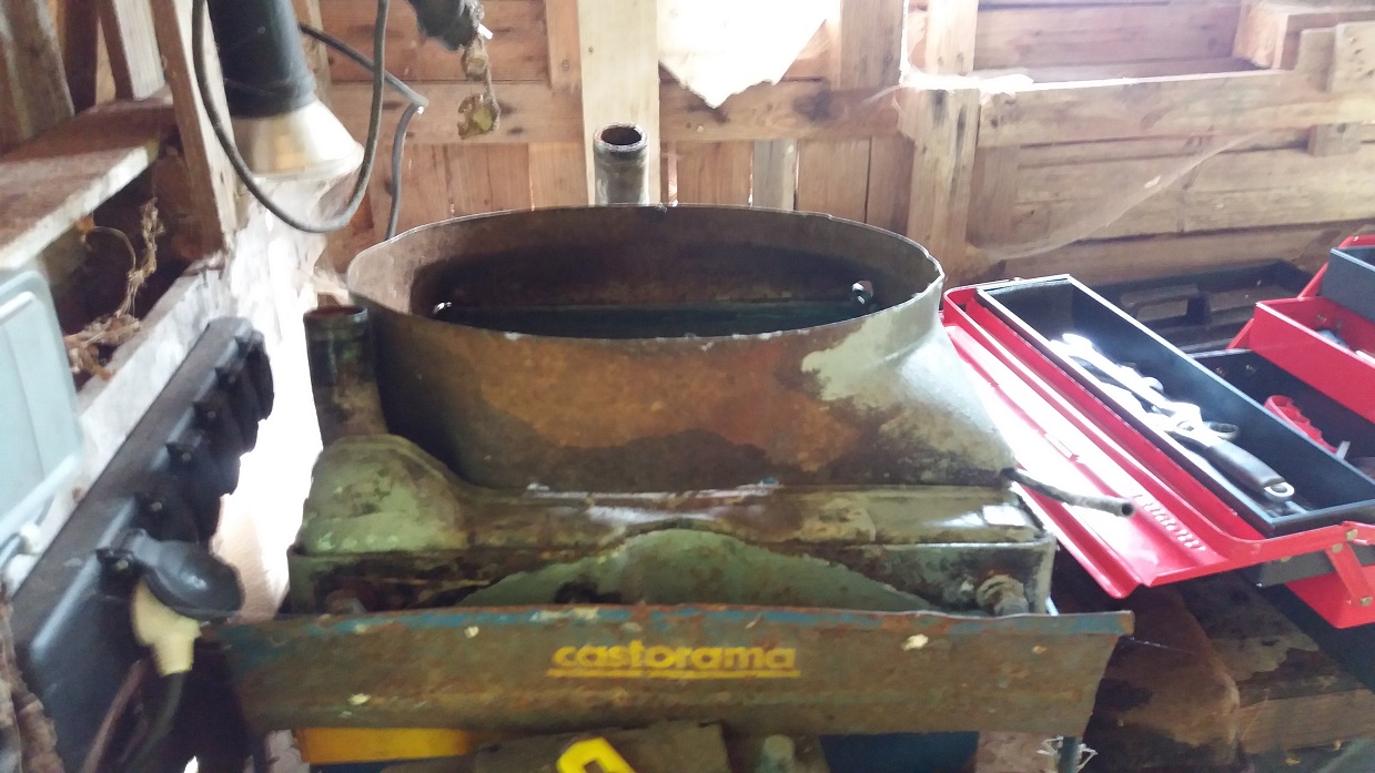

Puis dégagement des durites et dépose du radiateur :
TEA sans radiateur
Radiateur déposé
On attaque ensuite le thermostat qu'il faut faire basculer autour de la tringle de régulateur. Attention à pas se faire avoir, il faut penser à dégripper la tringle de régulateur AVANT de dévisser (2 vis) le thermostat, j'ai été obligé de le remonter pour dégripper la tringle :
Thermostat basculé
Zoom thermostat basculé

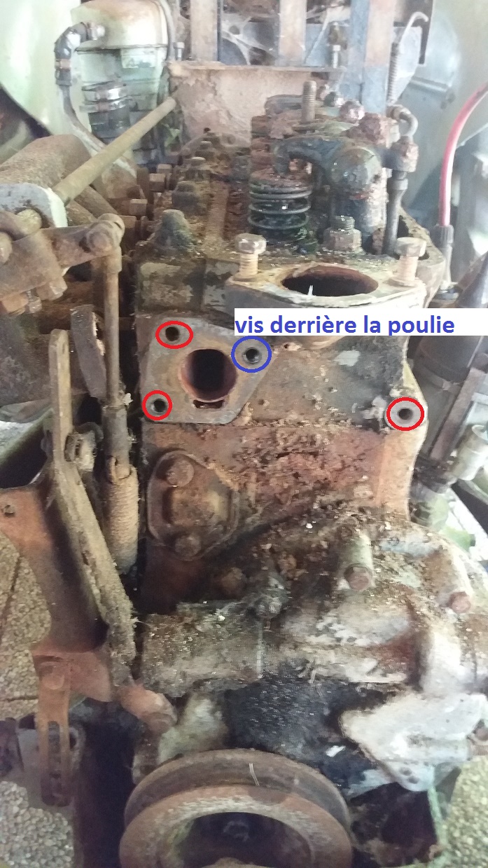

Une fois le thermostat et les collecteurs dégagés de la culasse il reste la pompe à eau et le ventilateur à retirer.
Pour ce faire il suffit d'enlever la trois vis supérieur ainsi que la 4ième cachée derrière la poulie du ventilateur en dégageant le groupe pompe à eau/ventilateur au fur et à mesure, les deux vis du dessous ne servent qu'a maintenir le ventilateur solidaire de la pompe à eau. on se retrouve donc avec ceci :
Emplacement vis pompa à eau/ventilateur

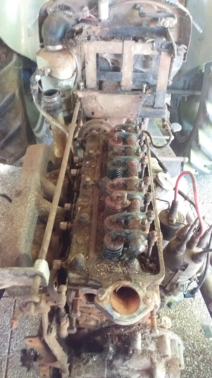

Avant de déposer la culasse il reste une opération, déposer la rampe de culbuteurs ; 4 écrous bien accessibles, pas de difficulté particulière :
Culasse avec rampe de culbuteurs
Culasse sans rampe de culbuteurs

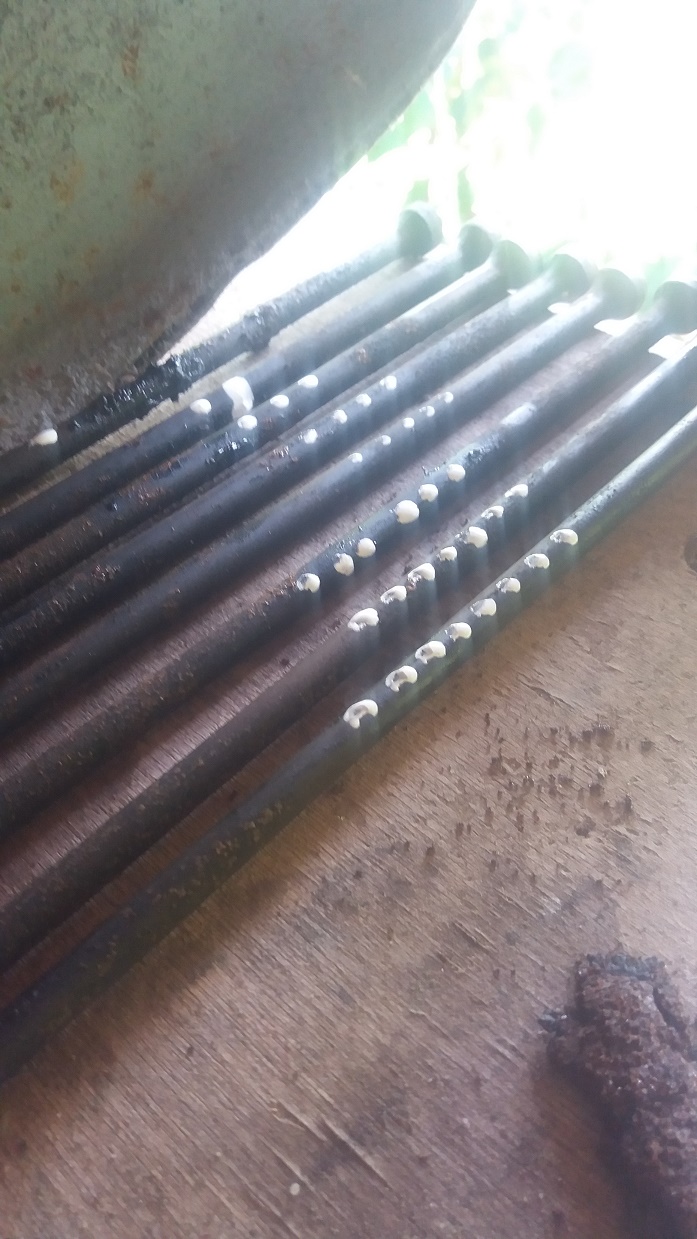

En récupère ensuite les 8 tiges de culbuteurs, attention parfois le poussoir vient avec, pas de panique si il sort de son logement on peut le replacer une fois la culasse déposé. On numérote ensuite soigneusement les tiges pour les replacer chacune à leur place :
Numérotation des tiges de culbuteurs
Numérotation des logements de tiges de culbuteurs

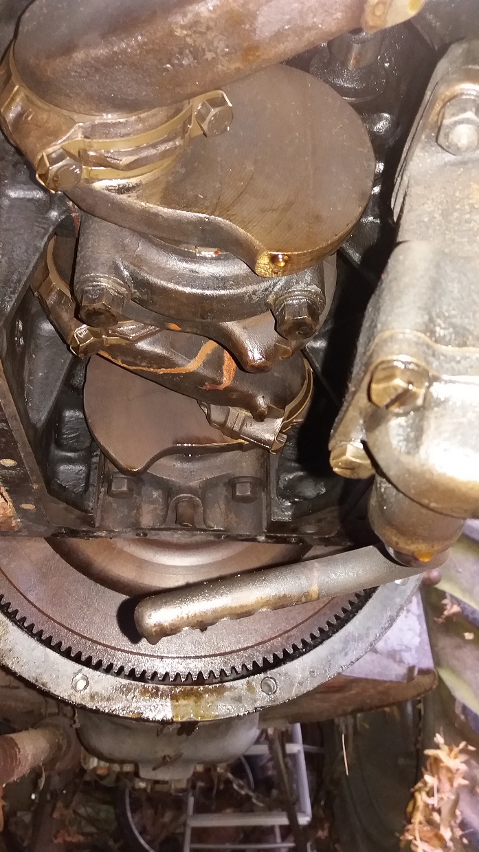

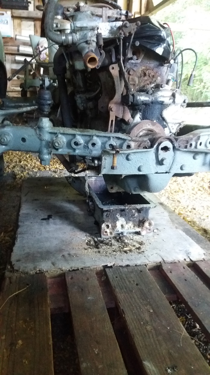

Message par ProkracH » 20 Oct 2016, 16:44
Bonjour tout le monde, désolé pour le retard, en effet comme le dis SEPPI impossible de débloquer le moteur en le mettant en prise, même noyé dans le dégrippant et le liquide de frein pendant 2 mois et en remuant le moteur toute les semaines.
On va donc attaquer la désolidarisation des ensembles (chemise+piston+bielle) du vilebrequin. Pour ce faire j'ai déposé le carter moteur (en alliage à mon étonnement) et à mon prochain passage je dépose les chapeaux de bielles et essaie de sortir les ensemble chemise+piston+bielle.
