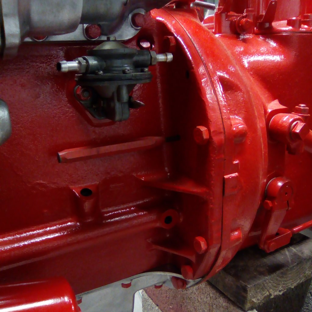

Message par damsou » 19 Déc 2015, 09:54
Regarde le troup du bloc moteur et du côté de la pompette à gazole, tu vois bien sûr la photo que j'ai inséré un pointeau .
tu insère ta pige de 6 et tu fait tourner doucement ton moteur à la main par ta distribution tout en poussant légèrement ta pige jusqu'à qu'elle rentre dans le troup /repère de la couronne .
