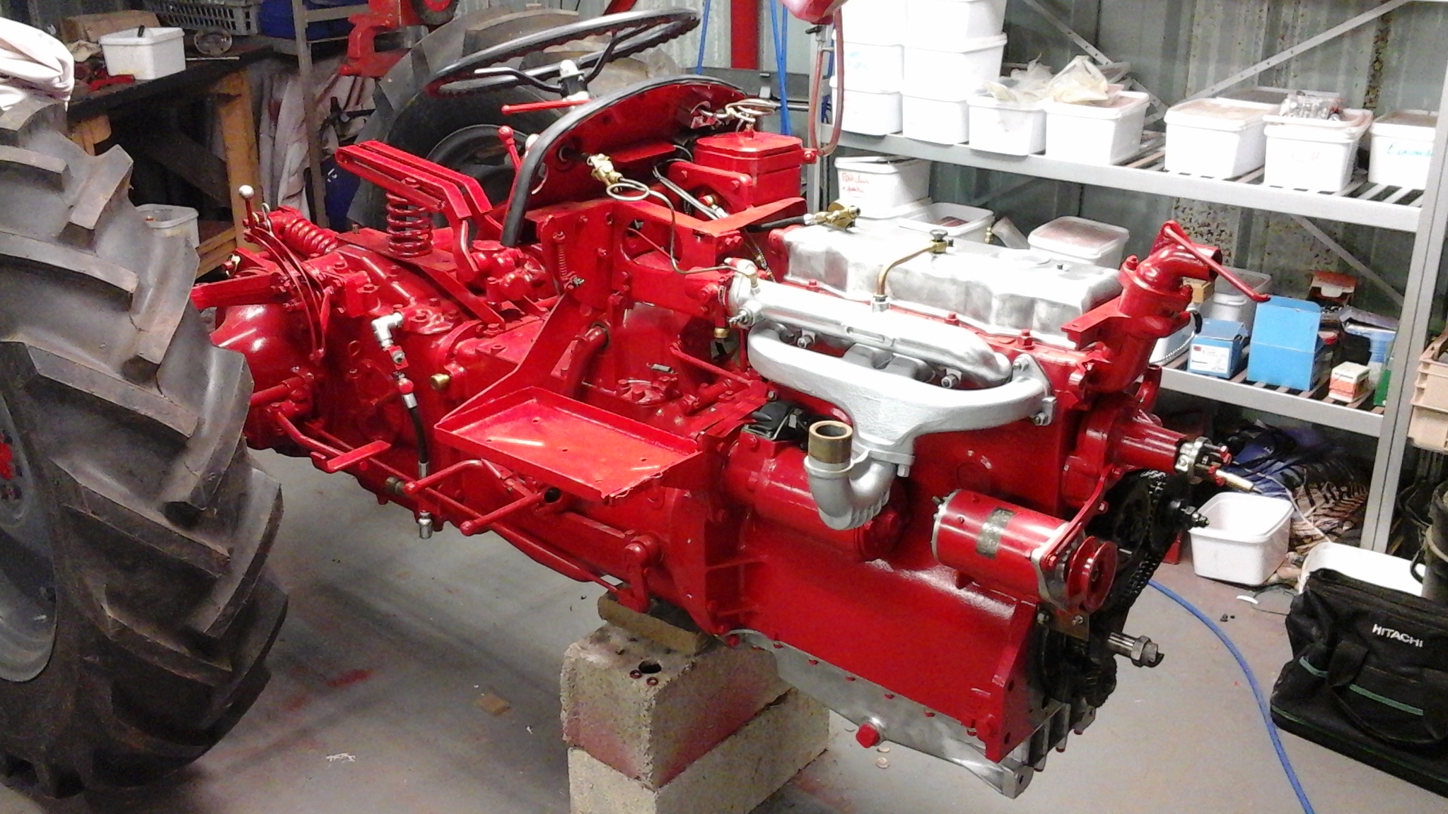

Message par damsou » 12 Fév 2016, 13:35
Bonjour à tous ☺
Voilà il est sur ces 4 pattes quelleques retouches de peinture en perspective et c'est good .
si sa intéresse les membre du forum je vais le faire démarrer la semaine prochaine si tout va bien vidéo à l'apuit bien sûr, et avec un ou plusieurs membre du forum ☺a suivre fergusonnement

Message par mickael » 20 Fév 2016, 10:46
bonjour damsou
et a tous
va bientot rugir bravo
je vois que ton reniflard est directement relié a ton collecteur d admission
est ce toi qui a réalisé l opération ou bien ton tracteur était ainsi ?
en tous cas il est magnifique respect
