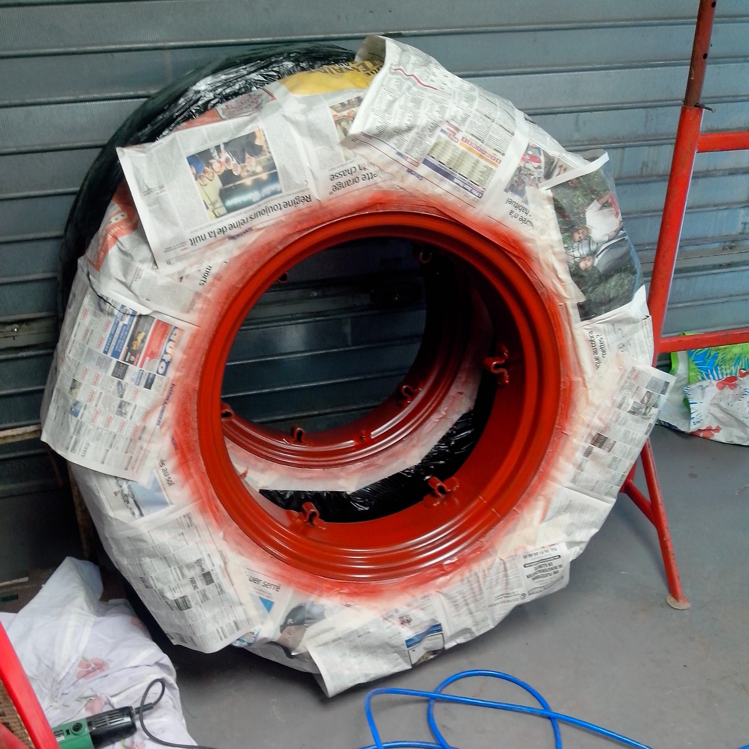

Message par damsou » 18 Oct 2015, 18:45
Oui Fred je trouve aussi que le CIP va très bien pour nos vieilles machines (merci à Marc qui me l'a fait découvrir ) mais personnellement je le trouve pas évident à pistolet car plus liquide q'une peinture bi composent donc plus de risque de coulures ,il faud bien régler ces pistolet et ne pas trop couvrir les surfaces ce qui n'est pas mon cas étant plutôt pointieux grr donc coulures mais comme je connais bien ce produit elles sont très minimes un petit ponçage et c'est une affaire qui roule :wink: .

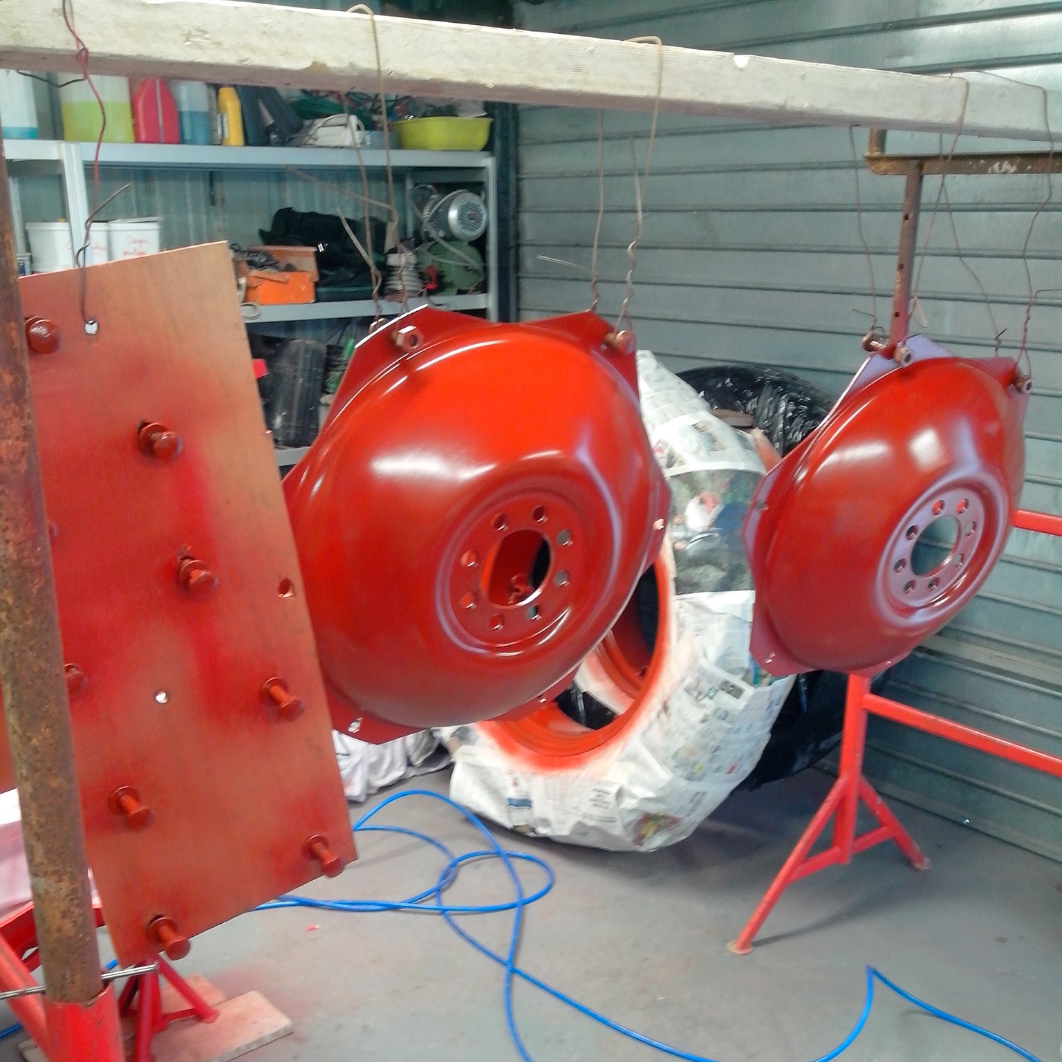

Message par damsou » 23 Oct 2015, 17:05
Bonjour mise en peinture final du pont /boite et des jantes fini , enfin un peux de gris dans l'atelier sa fait plaisir je commençais a voir rouge haha
