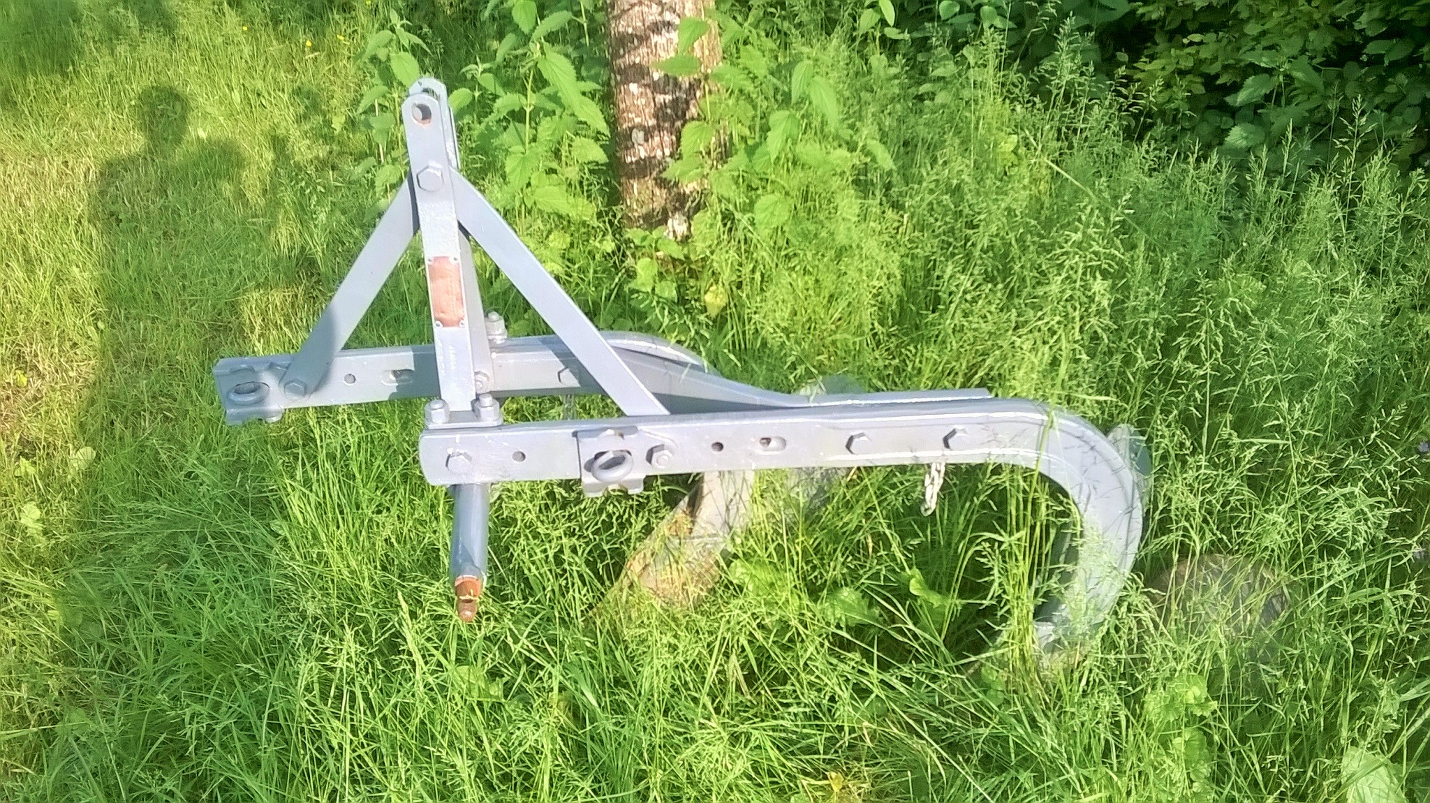

Charrue après restauration

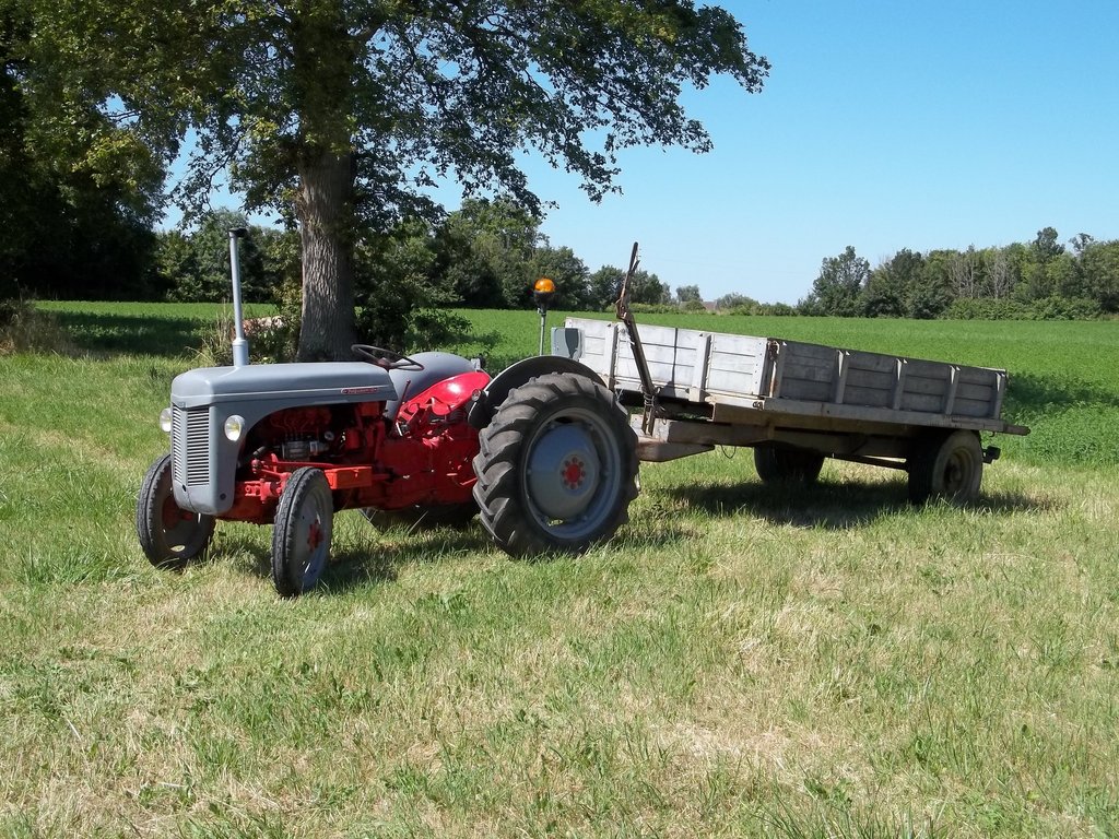

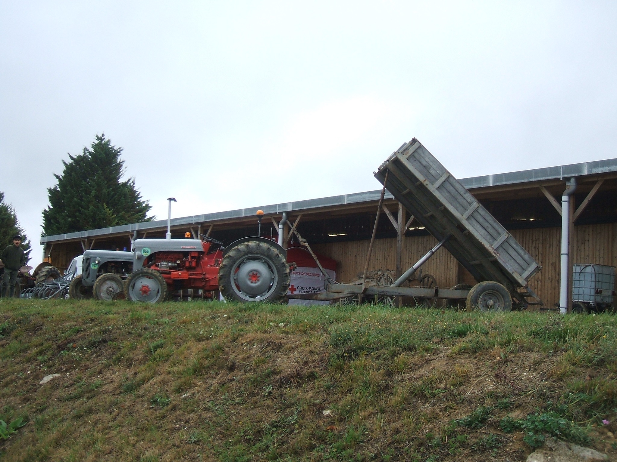

Ensemble FF30/remorque

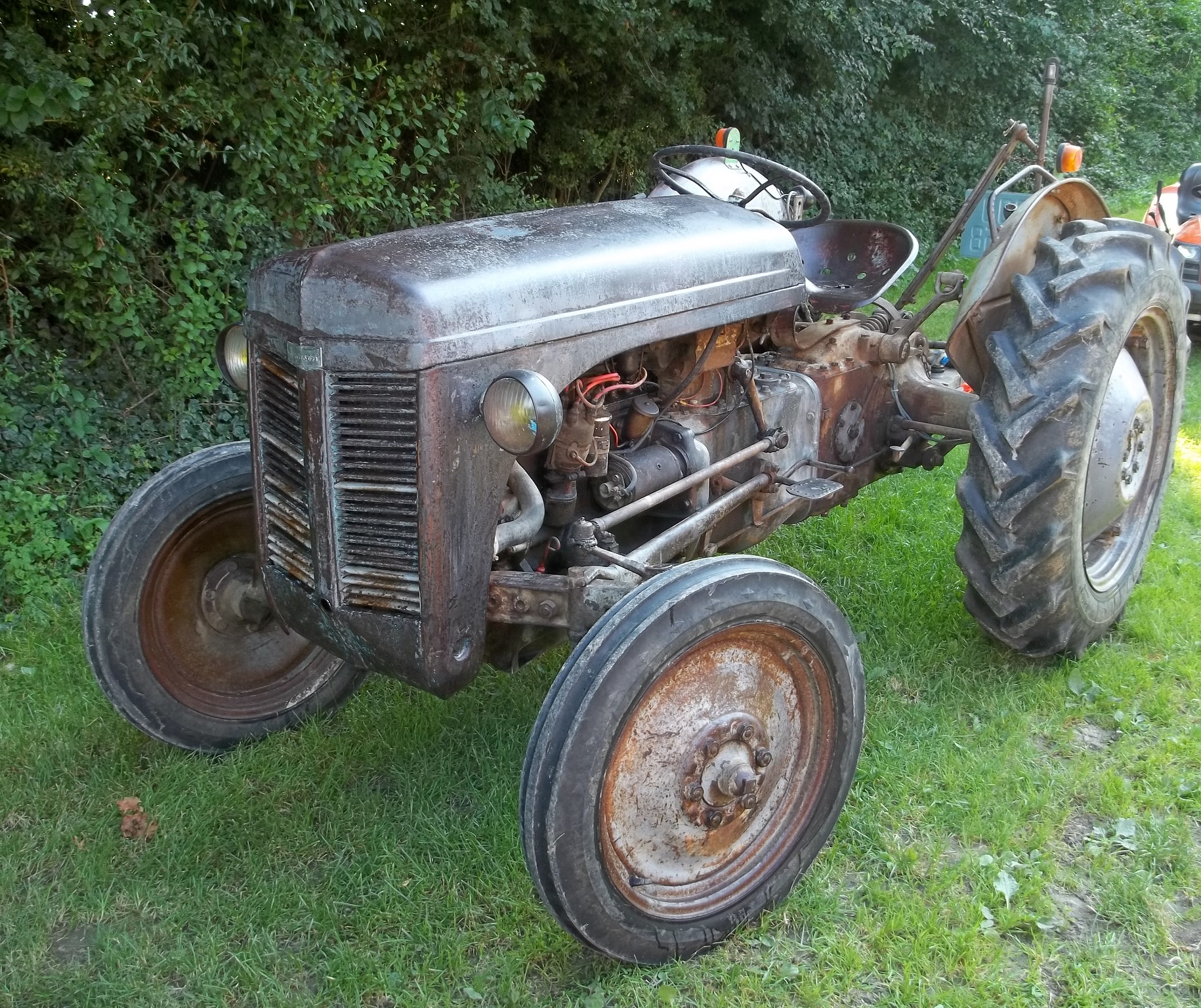

Canadien avant restauration
Le TEA 20 avant restauration du capot

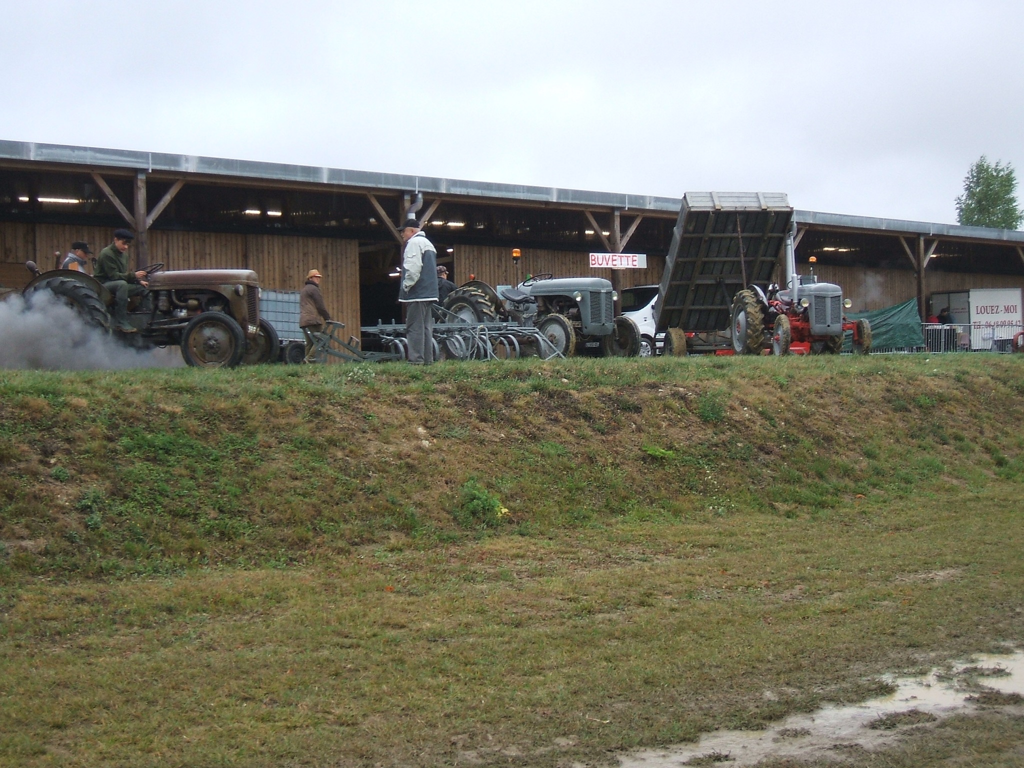

Stand Ferguson a la rétromoisson
Démarrage du tef, ça fume un peu après 7 ans sans avoir touner

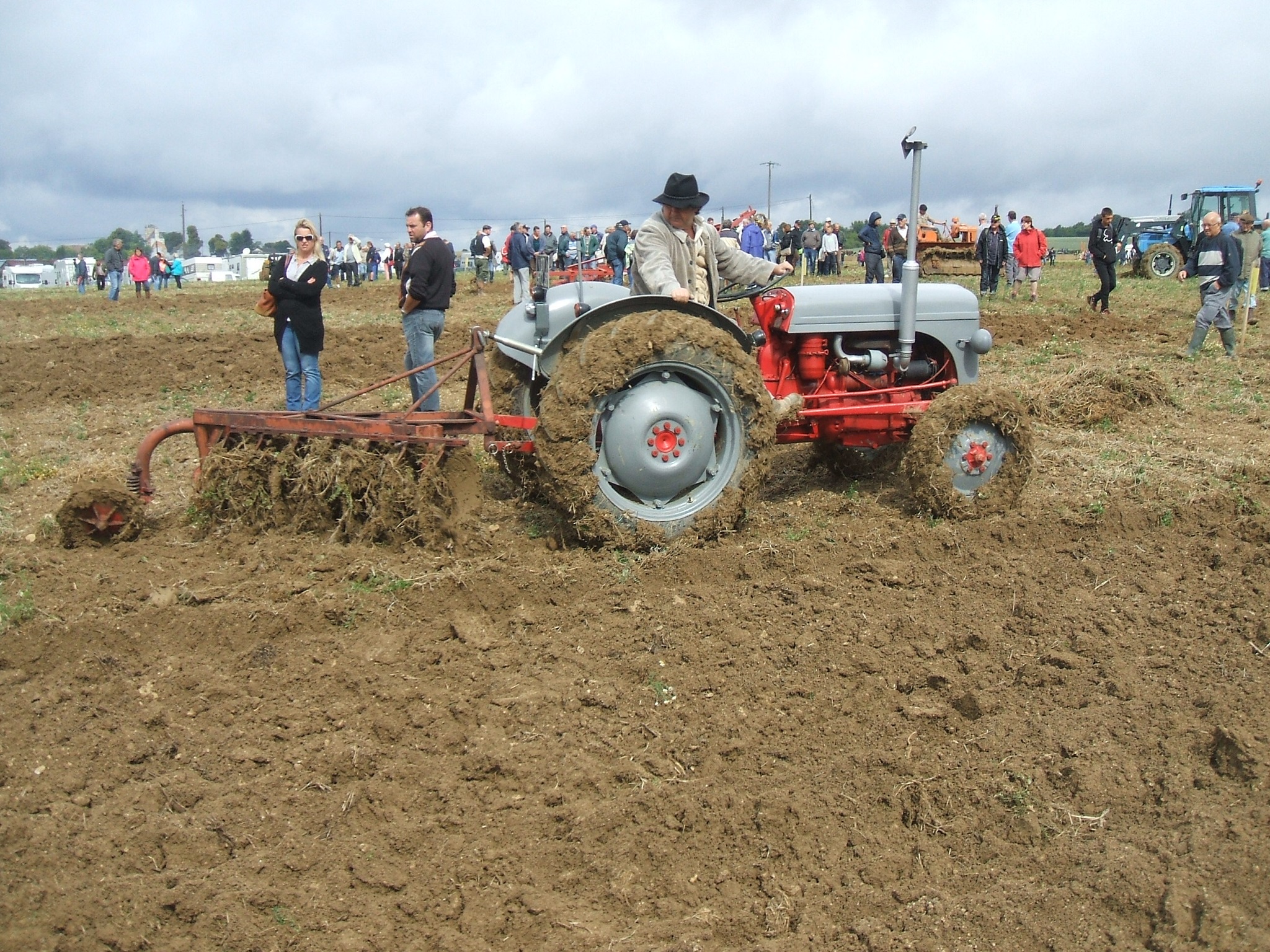

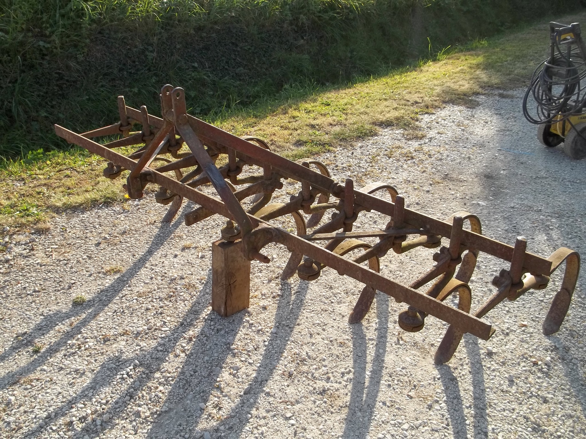

Avant tout : un coup de déchaumeuse

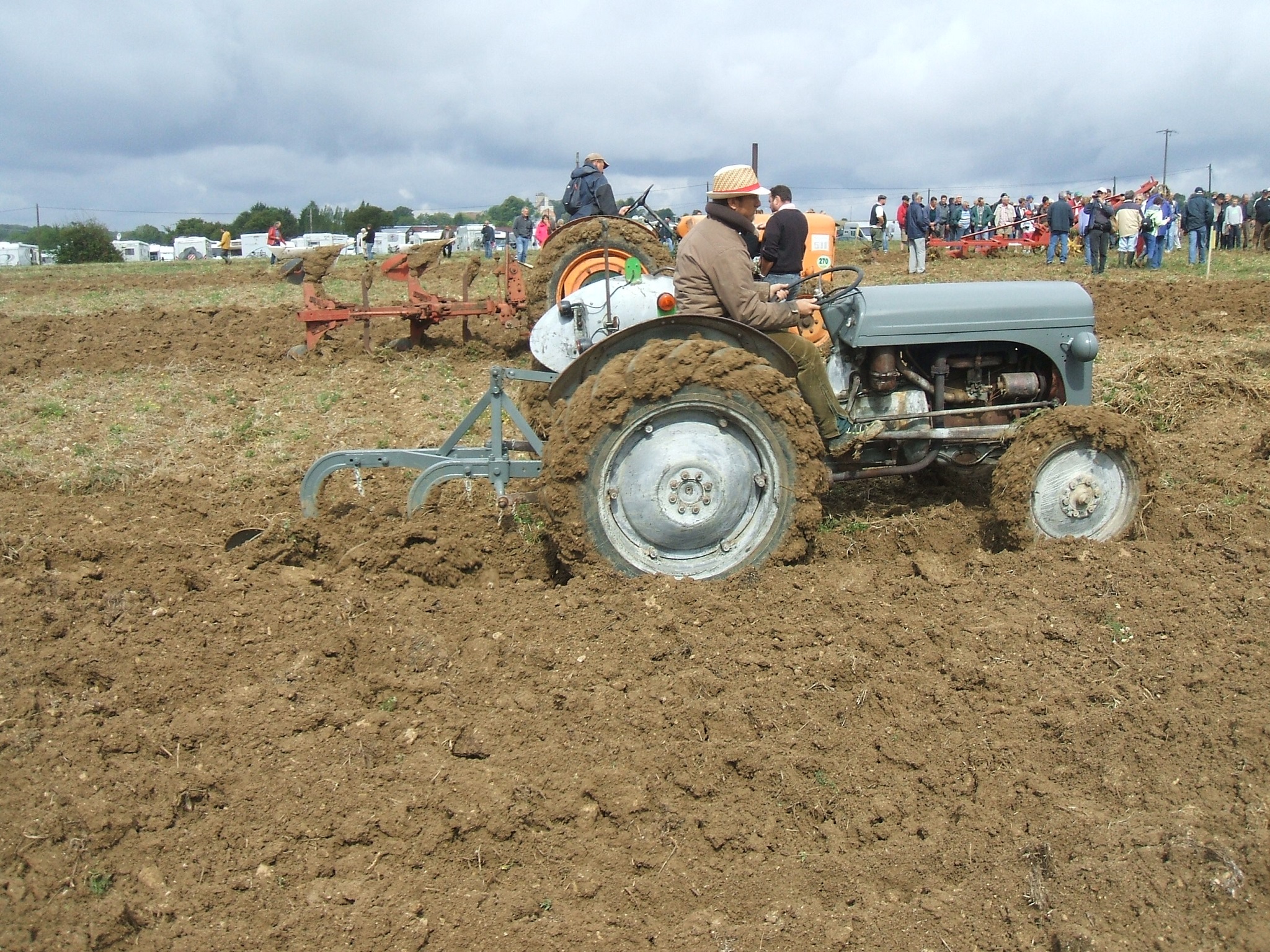

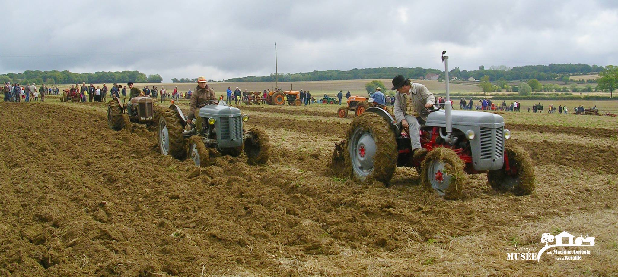

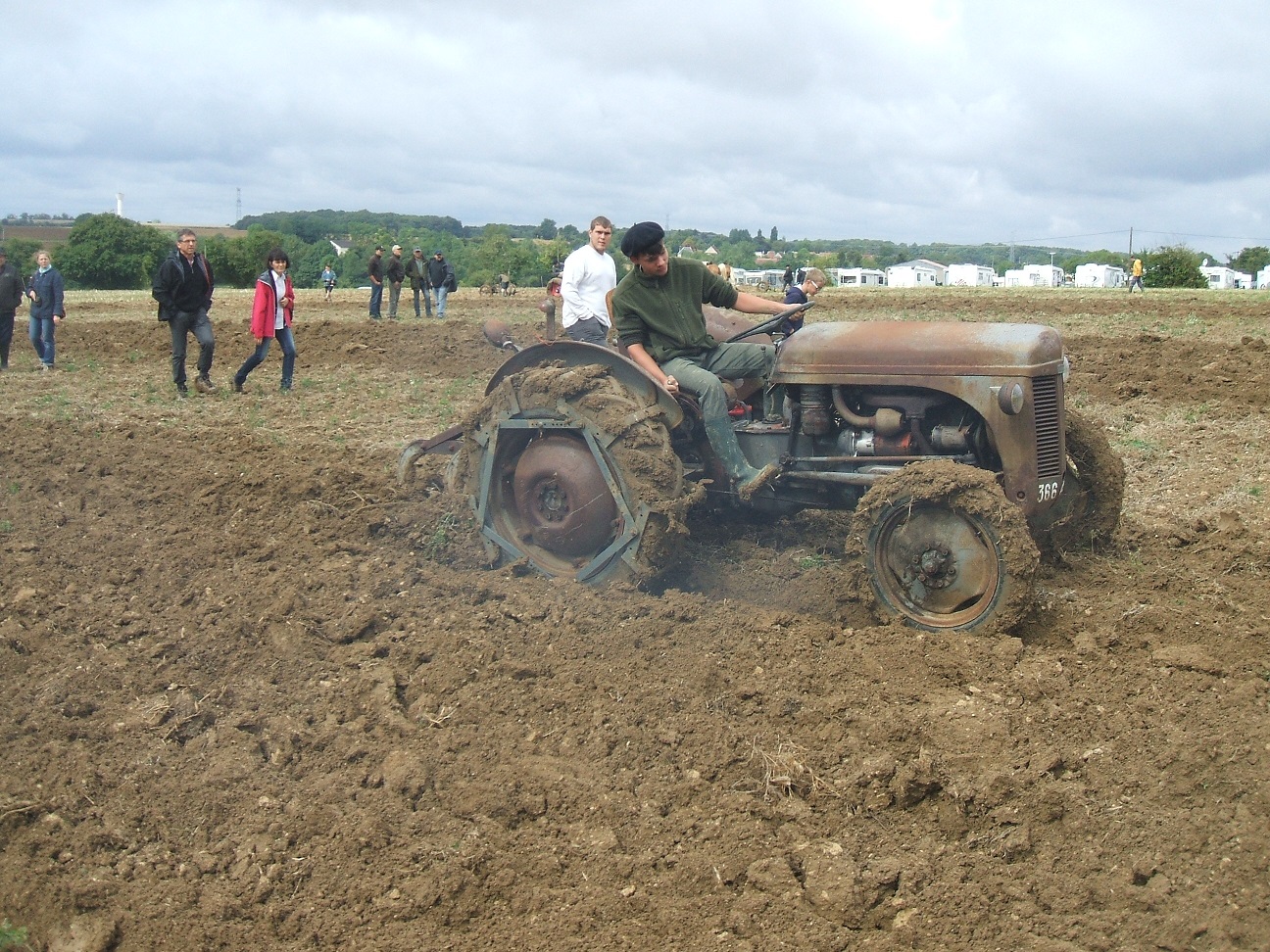

Labour en TEA...
... mais aussi en tef

J'aime beaucoup le TEA sorti de grange. yesss yesss

Le TEA
tout d'abord le plus vieux :
Un TEA 20 de 1948 n° 22516
il vient de St Martin sur Nohain et qui bien sûr était à remettre en route mais sans démarreur ce n'est pas la même chose, donc pour palier à cela il a fallu acheter un autre TEA mais attention avec un démarreur bien sûr mais en 6 volts. Une fois le tout rassemblé il a pu partir au musée de st loup pour une révision complète et aboutir a sa remise en route. Bref cela était y'a longtemps puisque je n'était pas né ou bien pas très vieux.

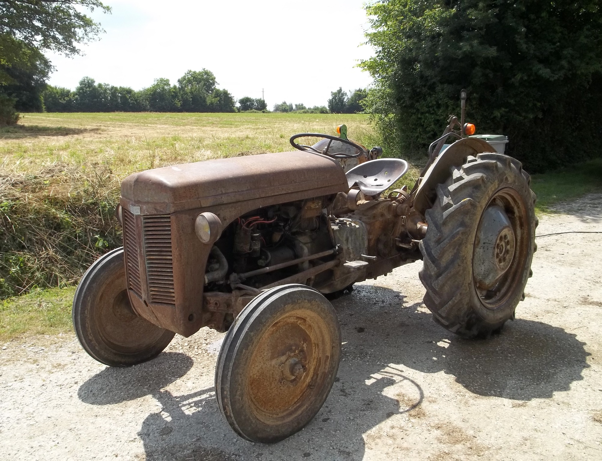

Le dernier rentré dans la cour, pour la fête des mères 2015, un TEF 20 de 1955 n° 55.02 8629 fabriqué en Angleterre et assemblé a St Denis
lui, viens de St Andelain et lui aussi à remettre en route mais une petite panne à mon avis classique sur les diesel ayant pas tourné depuis un certains temps... ... la pompe à injection grippée par de la calamine de fuel. Bref après 1 mois et demi dans la cour en cherchant comment démonter sans dérégler la pompe nous avons réussi a la dégripper, après avoir suivi le consignes de démarrage par temps de gel à 28°C début juillet et en tirant légèrement sur le démarreur le Freeman-Sanders fume depuis 7 ans sans tourner et après 5/6 tentatives, il est parti yeaaa bien sûr on ne se voyait plus dans la cour, une purée de pois mdrr .Un de plus qui repars pour plusieurs année de labeur yesss .Et sa première représentation le 15 Août avec un surprise inattendue lors du labour : Le système d'effort marche, je n'avait jamais connu ça auparavant ! yeaaa (c'est le seul des 3 ou il marche encore)

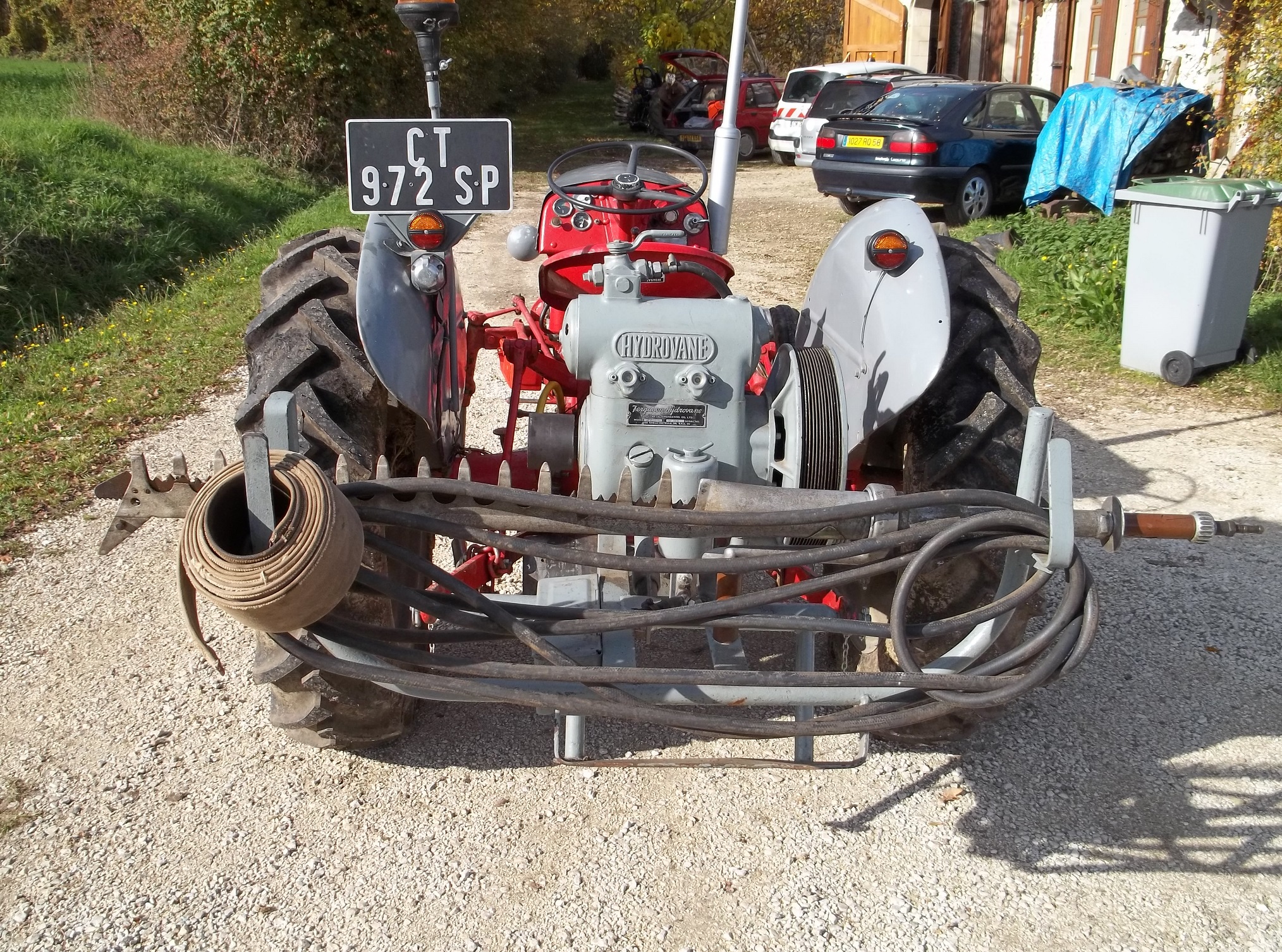

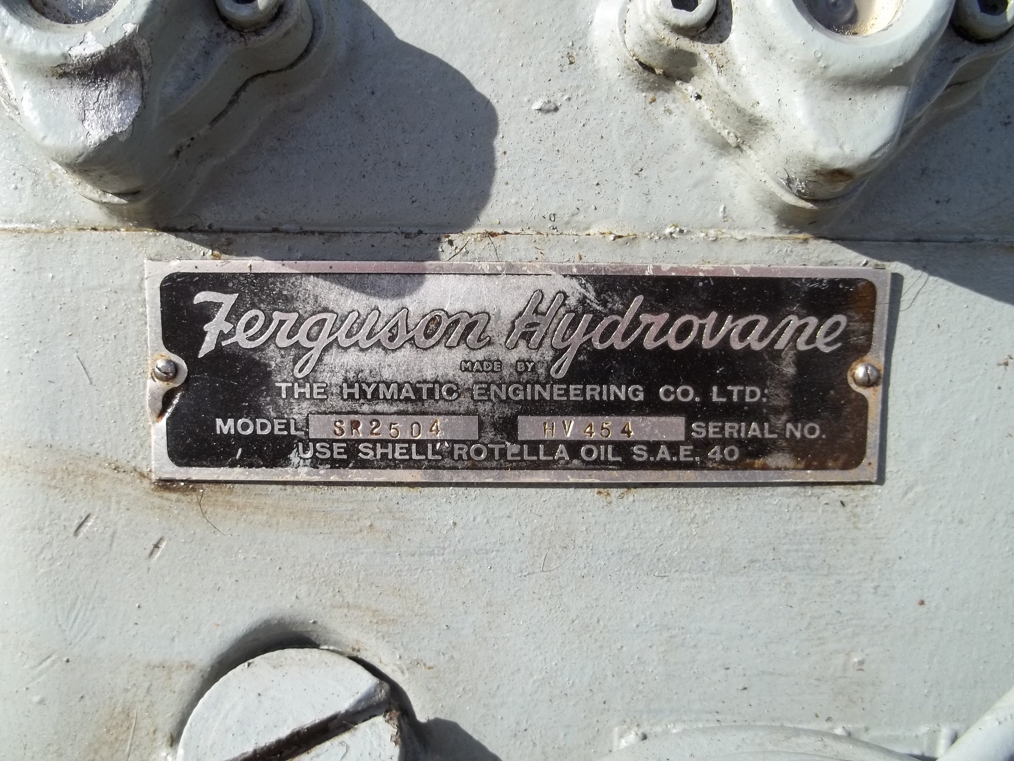

Message par tea 20 » 29 Oct 2015, 20:42
bonsoir à tous,
je vous mettrais des photos demain mais en attendant je vous donne un indice : cet outil fonctionne avec la poulie ferguson :?:
a demain

Message par tea 20 » 30 Oct 2015, 13:21
bonjour,
et oui un nouvel outil

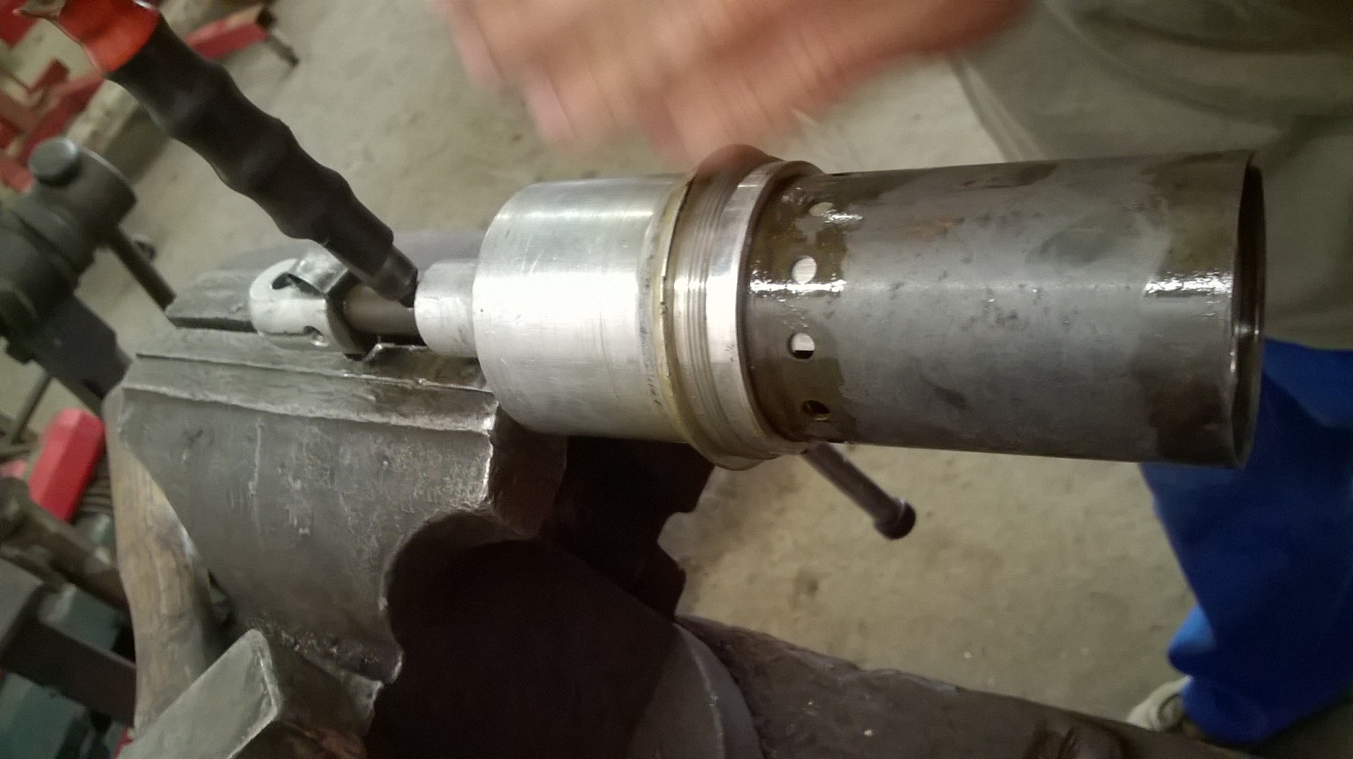

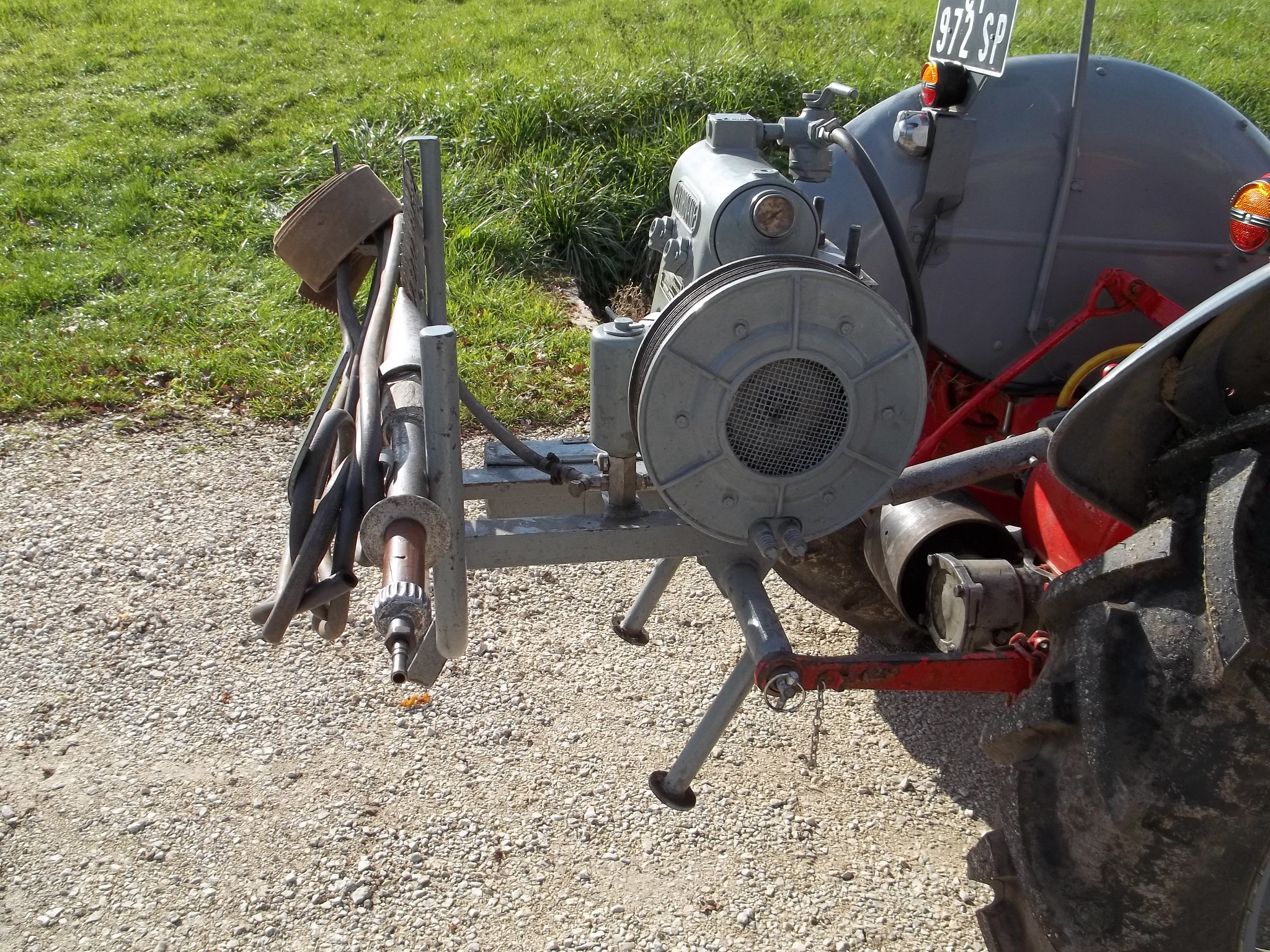

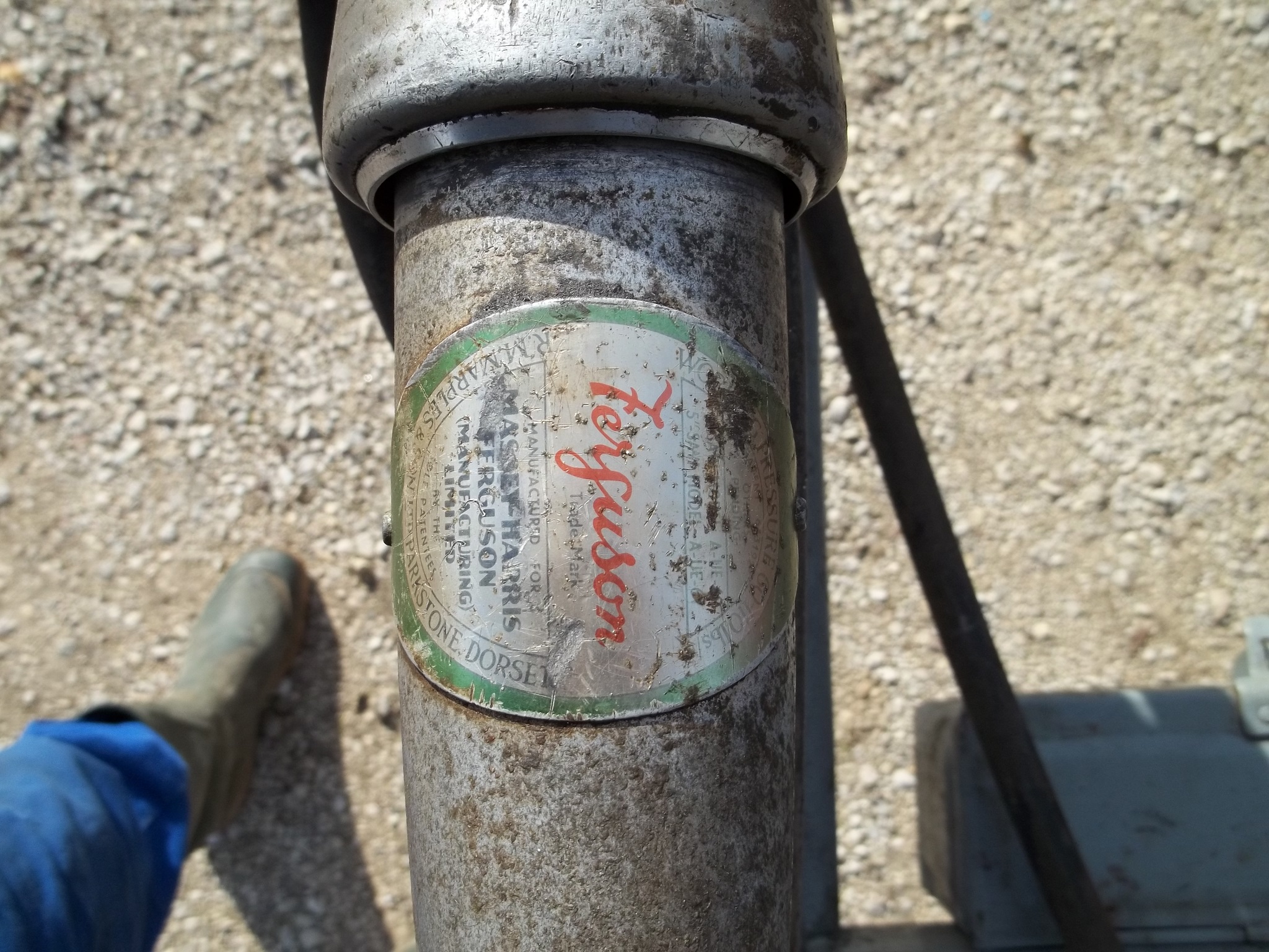

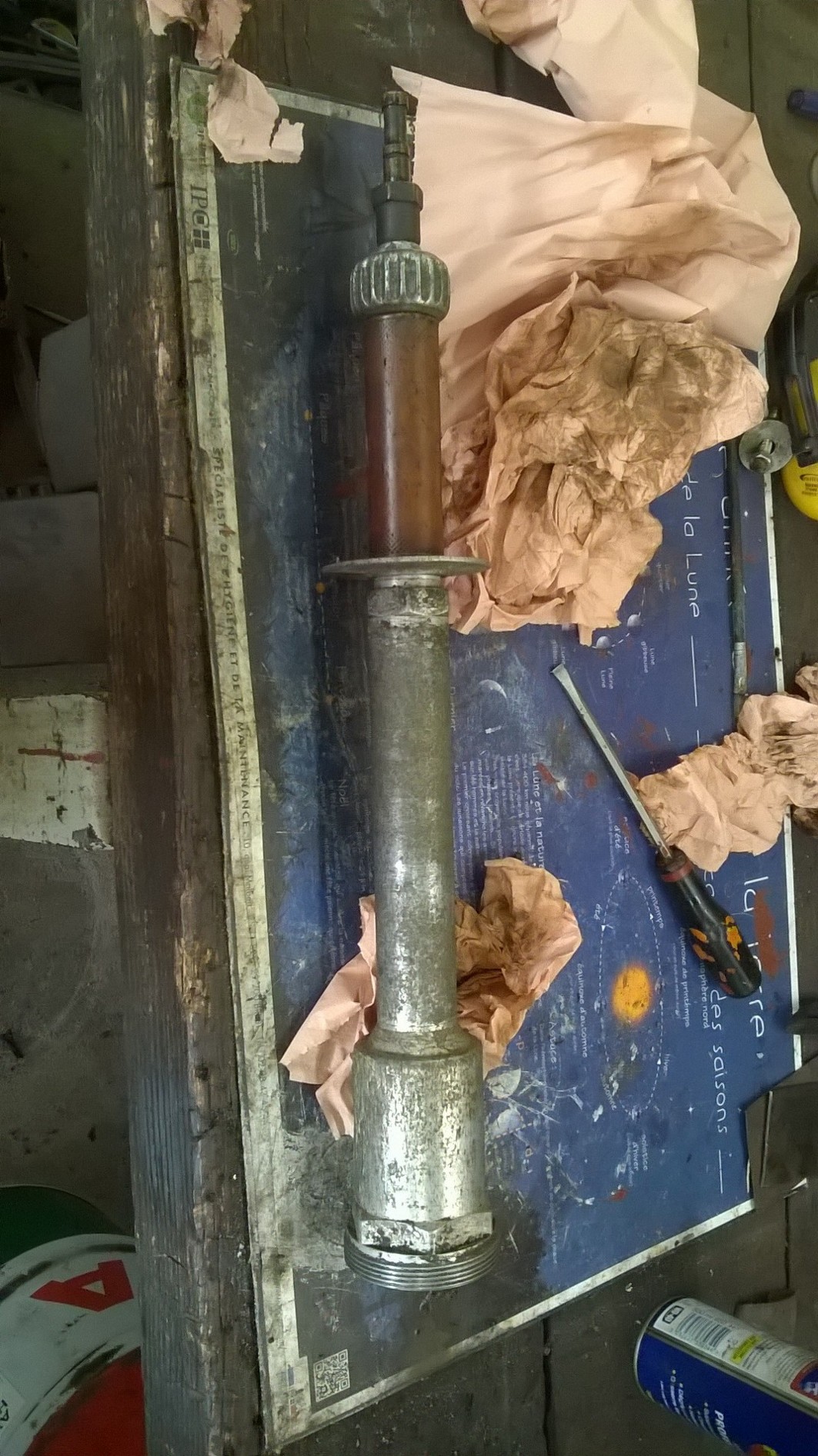

Message par tea 20 » 30 Oct 2015, 13:53

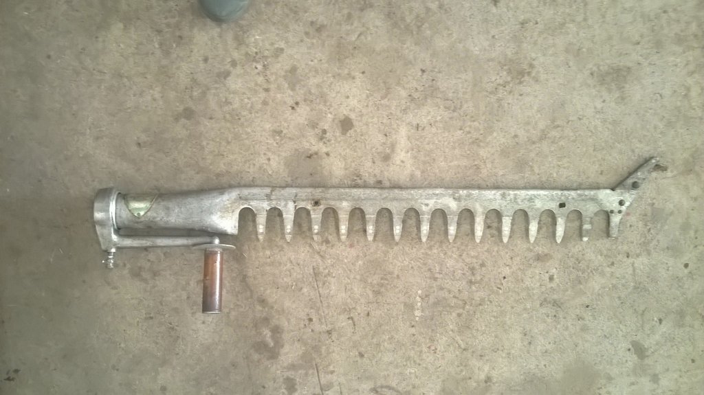

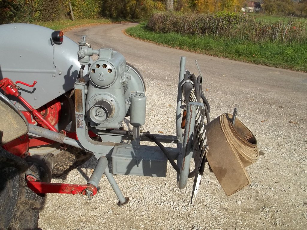

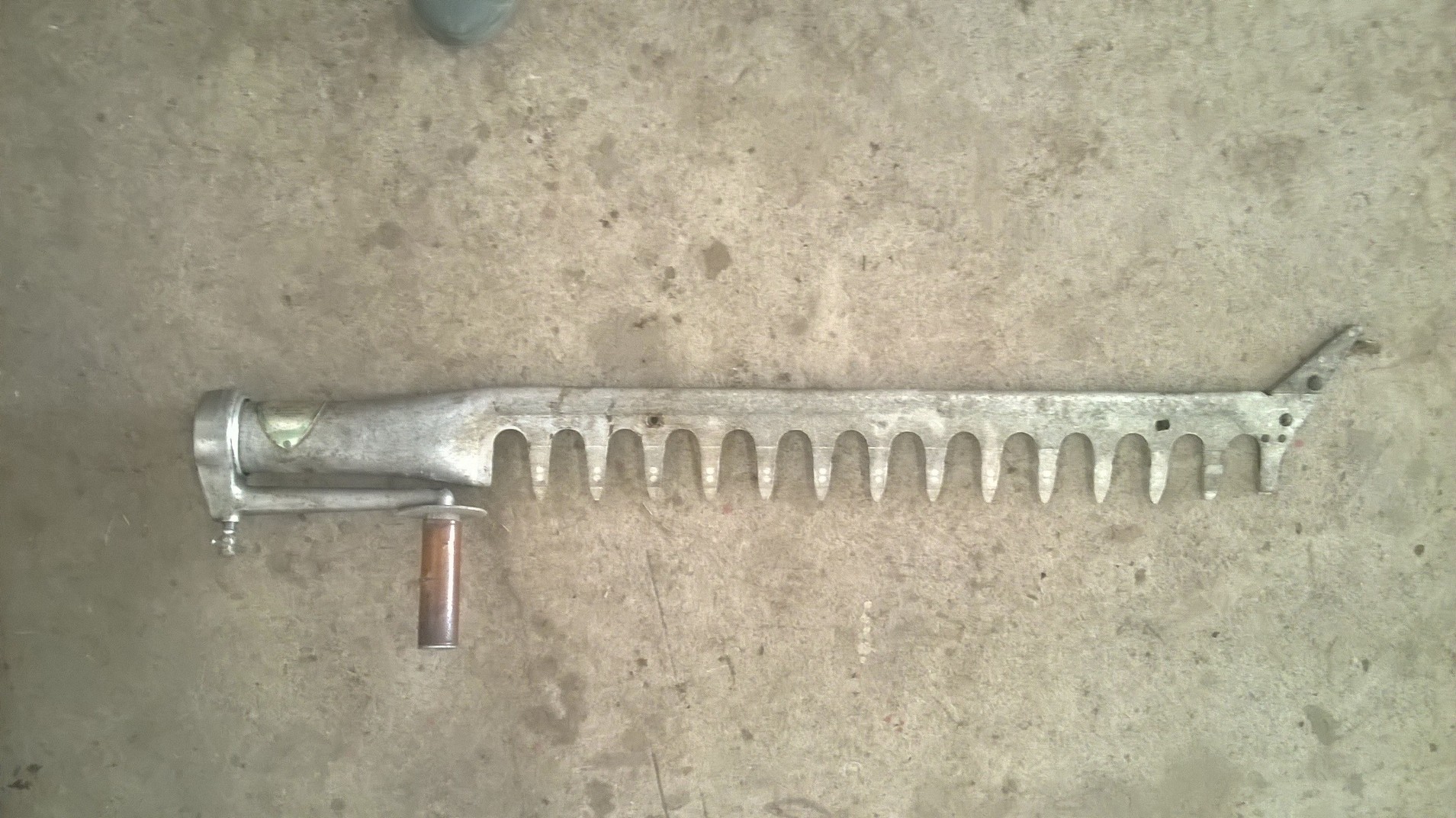

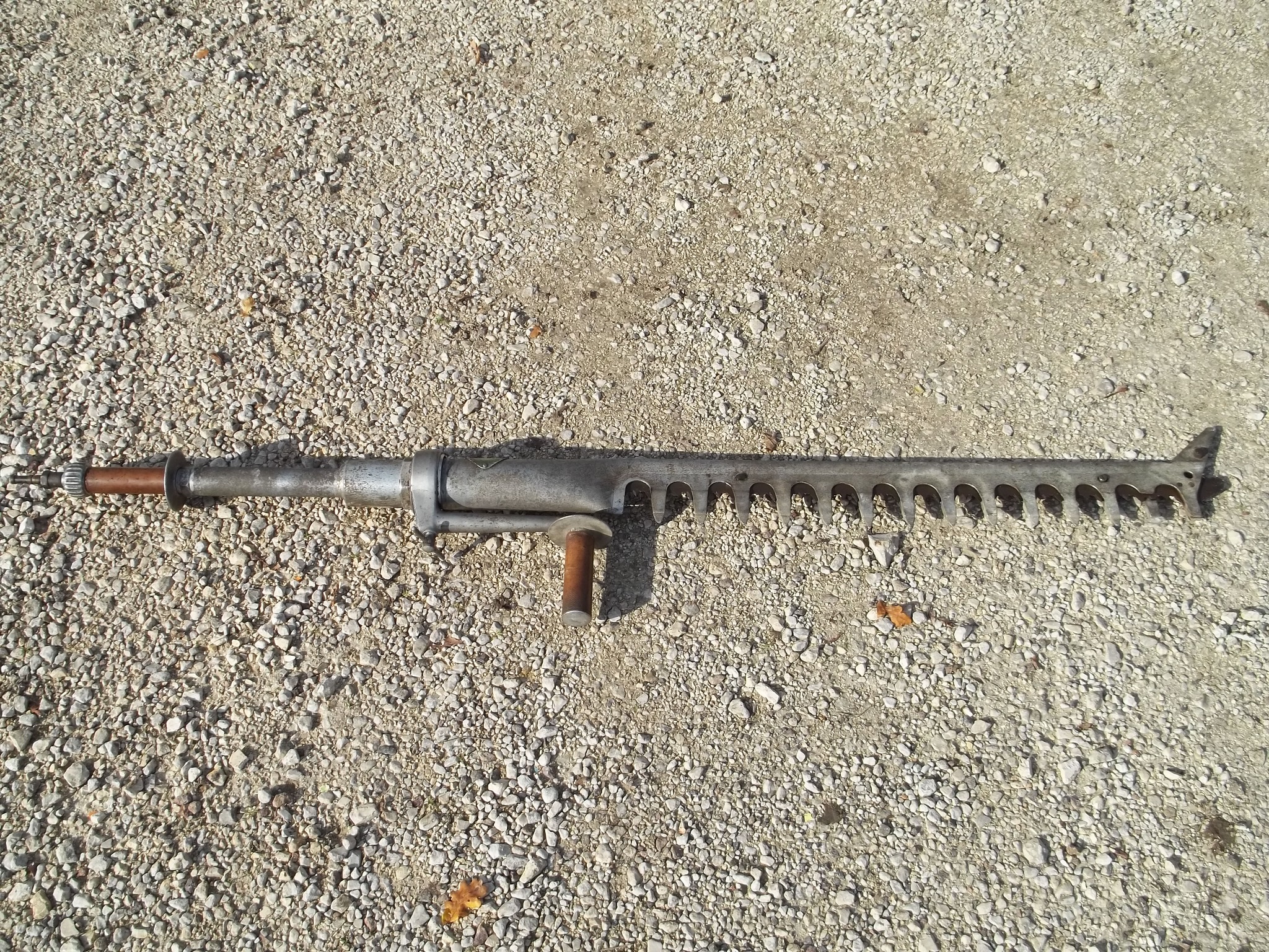

la suite des photos
quelques photos de la remise en état du taille haies
bien sûr un peu de rouille dans le mécanisme pneumatique qui était girppé, un peu d'huile et c'est reparti yeaaa puis bien sur une peu de gomme dans le guide qui empêchait la scie de bouger librement bref apres une journée et demi de travail tout refonctionne comme il y a 55 ans.
je vous donnerait quelques infos plus tardivement

Message par Fabrice ff30 » 30 Oct 2015, 17:28
Salut Padawan, belle acquisition, tu as trouvé ça dans le 74?
