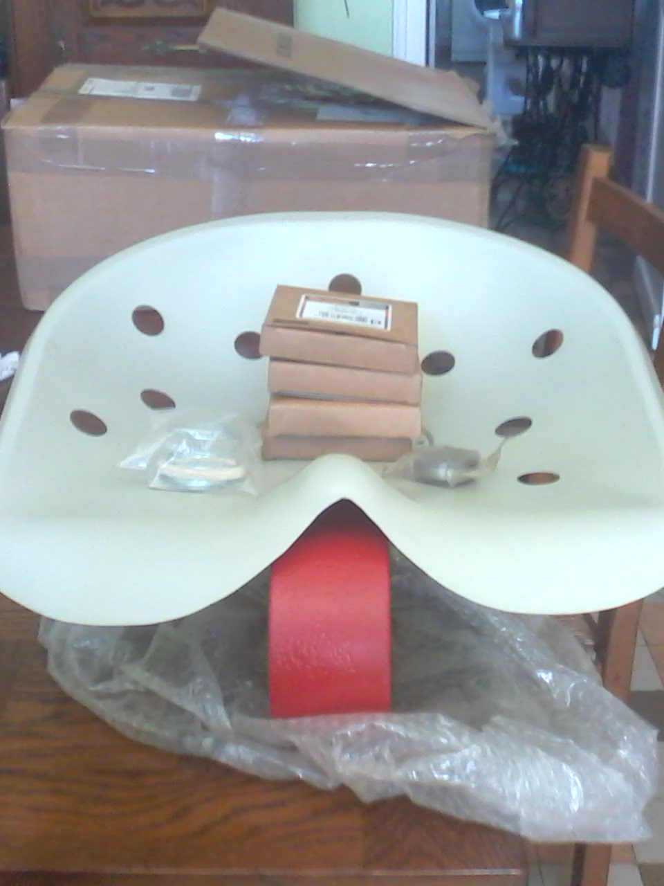

Bonjour merci Arnaud je viens de recevoir mes segments,roulement de direction et mon siège

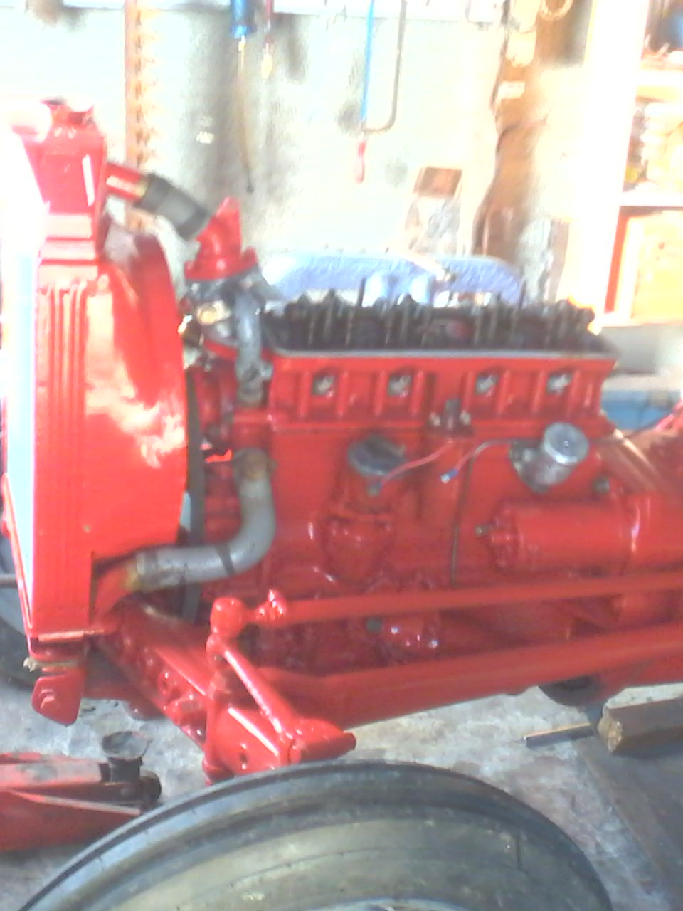

Message par lionel62 » 03 Mai 2015, 19:41
bonsoir à tous voilà il est remonté et je l'ai mis en route hier après deux jours de recherche car j'avais mal serrer les tubulures donc appel d'air

Message par labulle » 04 Mai 2015, 17:43
Bravo belle restauration, et ça tourne en +

Message par lionel62 » 04 Mai 2015, 18:24
salut Labulle
Oui il tourne même bien et j'ai embrayer et passer la première aucun brun de butée
il n'est pas encore fini reste la carrosserie et roues ar
a+lionel

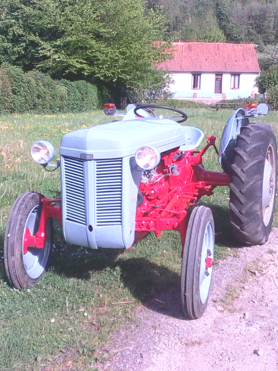

Message par lionel62 » 02 Juin 2015, 10:49
voilà il est fini

Message par Fabrice ff30 » 02 Juin 2015, 14:30
Super rénovation. Il est classe et tu n as pas trainé!!!!
Re: rénovation Ferguson tea 20 acheté en janvier
Message par mickael » 02 Juin 2015, 16:42
bravo
top méga cool
mickael
Message par webmaster » 03 Juin 2015, 07:09
Rapide!!!!!
