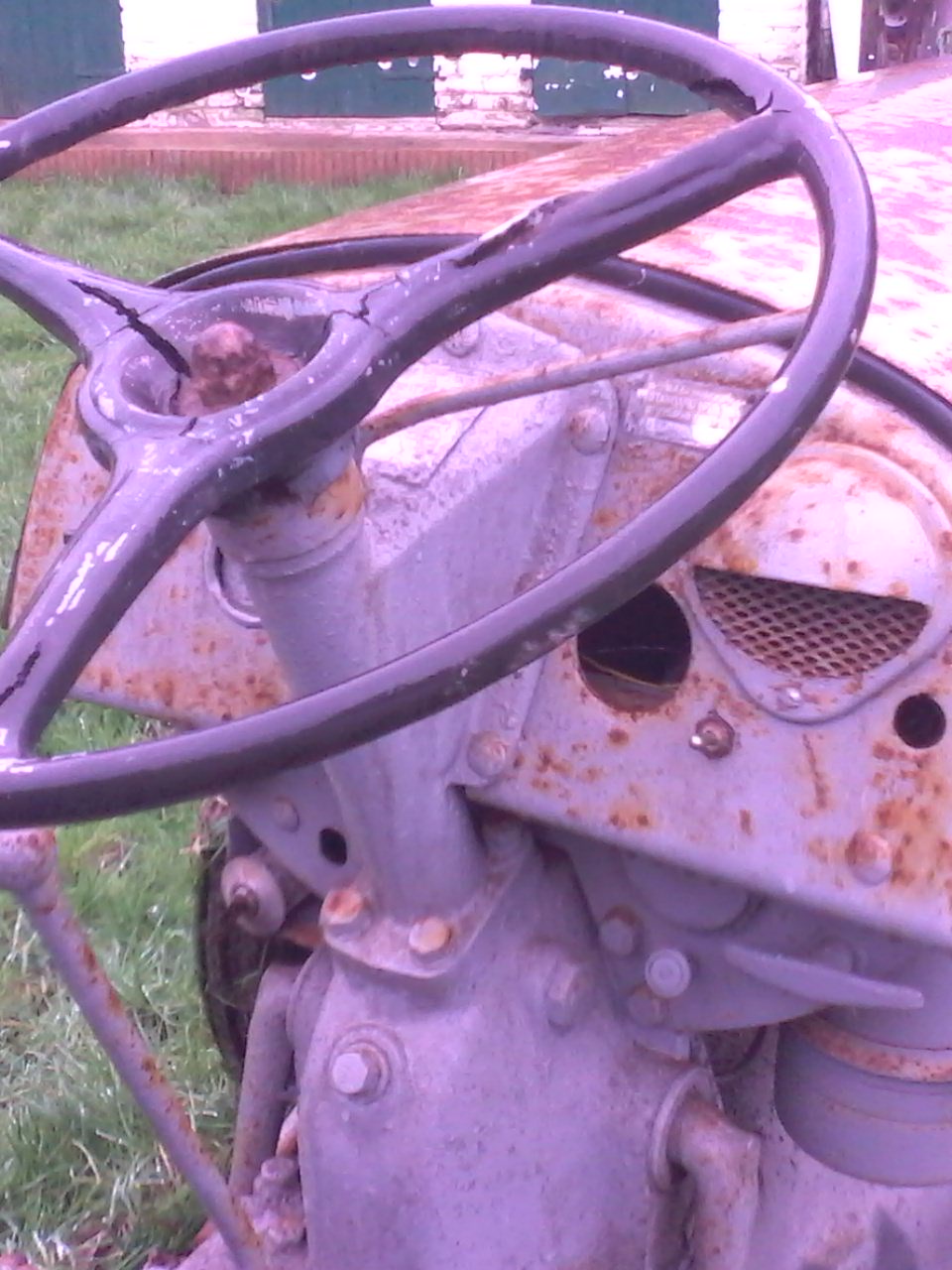

Bonjour je me présente lionel du pas de calais,j'ai déjà rénové un Massey harris pony moteur Simca et un Mc Cormick farmall super fcc 1954,j'ai vu ce Ferguson tea 20 sans CG dans les pages du boncoin qui ne ce vendais pas du coup je suis aller le voir à Wimereux pour ceux qui connaissent.
Le bloc moteur fendu ,manque tout les instrument du tableau de bord,ainsi que la vis du bloc moteur recevant le tuyau de pression d'huile mais pneus avant neuf,phare en pas trop mauvaise état.J'ai trouvé qu'une plaque à droite noté assemblé en France par la Sté Standard Hotchkiss ST Denis (seine) numéro 5312
et 2414.L'autre plaque est illisible on aperçoit que TEA.

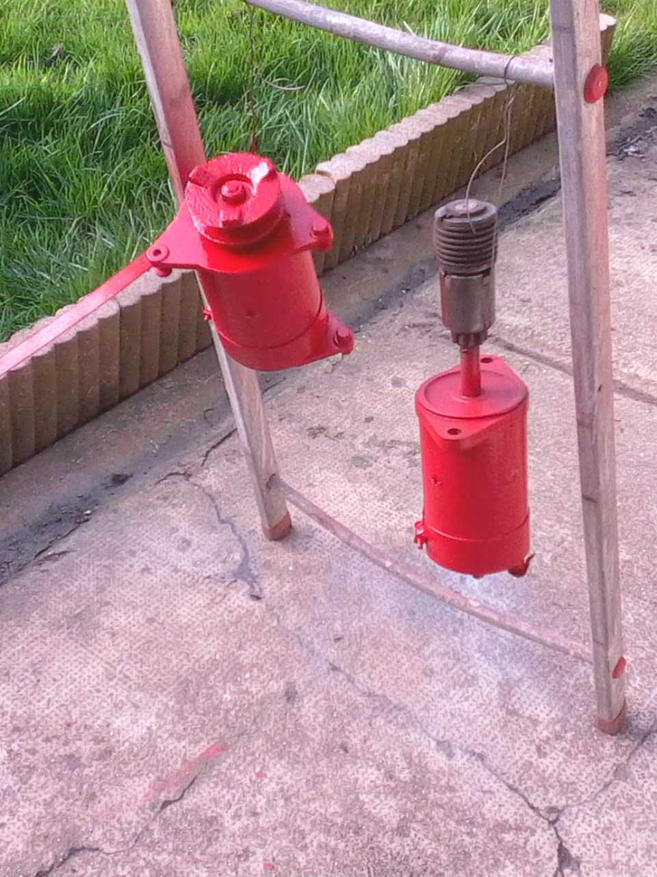

Message par lionel62 » 06 Avr 2015, 19:16
voilà le balancier déjà peint

Message par Arnaudtea20 » 06 Avr 2015, 19:49
Salut, il est surtout de 53 car 5312 ! Donc fabrique en décembre 53.
Tu commences vite ! En tout cas très beau le balancier , perso je commence par remettre la mécanique nickel et après m occupe de l esthétique , résultat tous dans leur jus yeaaa , mais quand vais m y mettre ca va chier de la peinture mdrr
Bonne continuation

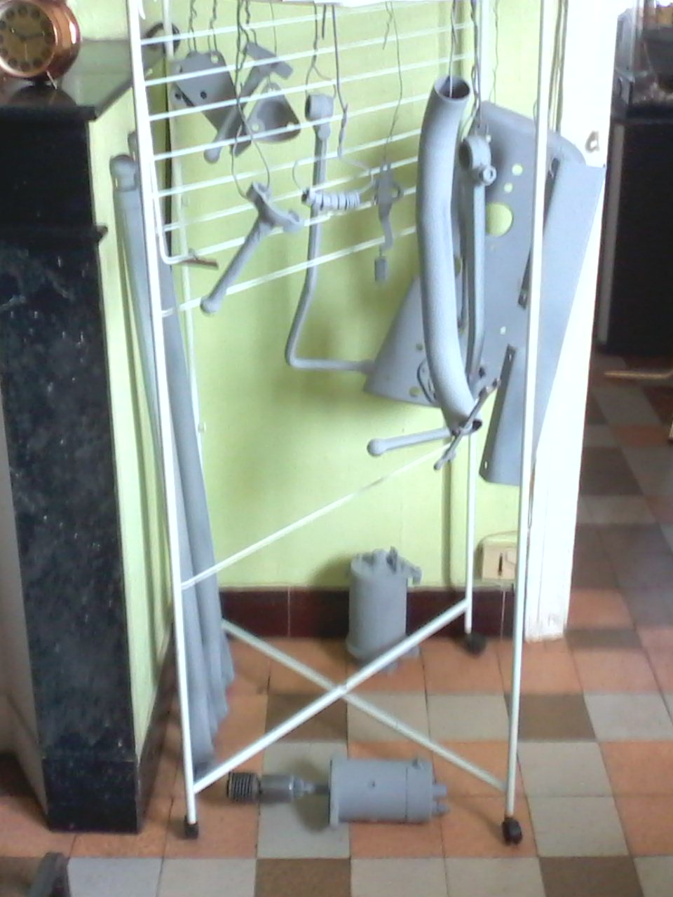

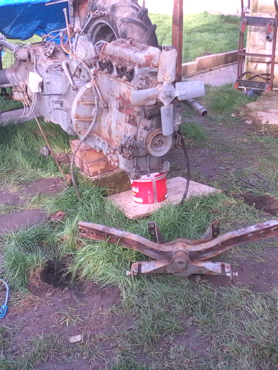

Message par lionel62 » 07 Avr 2015, 06:28
Salut Arnaud j'ai commencé par tout démonté ce que je pouvais et en dernier l'avant car pour l'instant il est dehors dans l'herbe j'attendais de vendre le farmall,du coup la je refais l'avant au plus vite pour le remettre sur ses 4 roues pour le pousser dans le garage.
J'ai déjà poncé pas mal de pièces et mis un phosphatant
sinon d'habitude je fais comme toi le moteur en premier ,à bientôt pour prendre de vos nouvelles

Message par Arnaudtea20 » 07 Avr 2015, 16:40
Rassure moi , tu les sors pour dormir yeaaa Je vois sur le lit que tu n as pas démonté la cage du thermostat , vérifie le avant de tout peindre , la tu scouates la cuisine et un poêlon mdrr

Message par lionel62 » 07 Avr 2015, 18:05
non je dors avec faut les réchauffer haha
je prend une chambre,le salon,la salle à manger et tout à l'heure j'ai accroché une pièce au plafond il y avais un crochet que ne servais à rien :lol:
voilà le boulot de cette après midi,j'ai recu des pièces manquantes tuyau et vis de pression d'huile et commutateur d'éclairage un ami d'un autre forum
pour le thermostat j'ai vérifier pareil pour le démarreur merci quand même

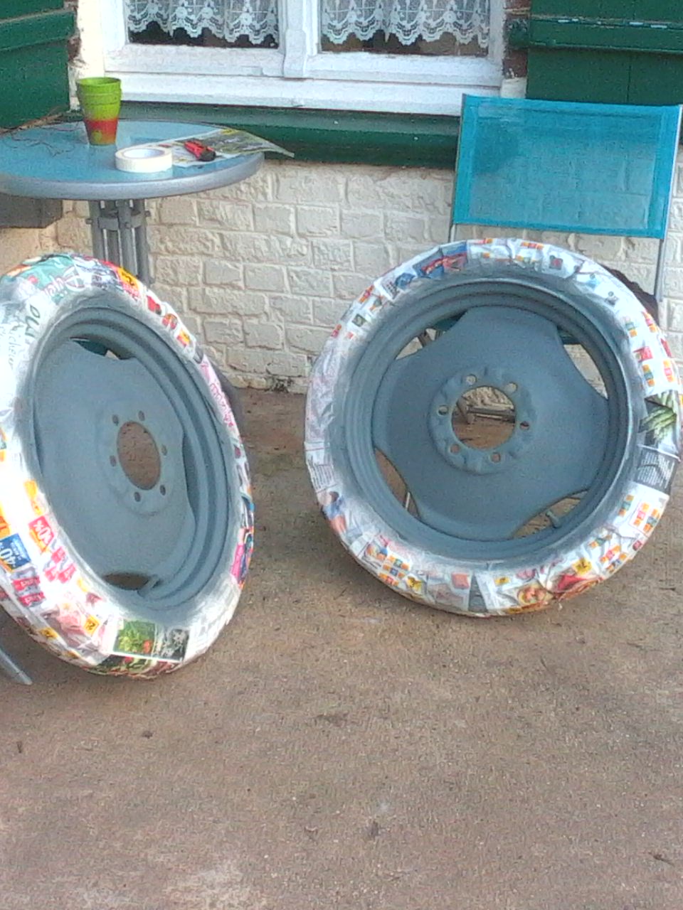

Message par lionel62 » 09 Avr 2015, 19:07
Bonsoir Arnaud l'ancien proprio à refais l'intérieur avant de changé les pneus,les jantes étais en bonne état mais je change la couleur.
je fais rien d'extraornaire je décape avec une brosse tressée sur une meuleuse et les endroits impossible à avoir je sable
voilà il est prêt à rentré samedi au garage et je vais pouvoir ouvrir le moteur
