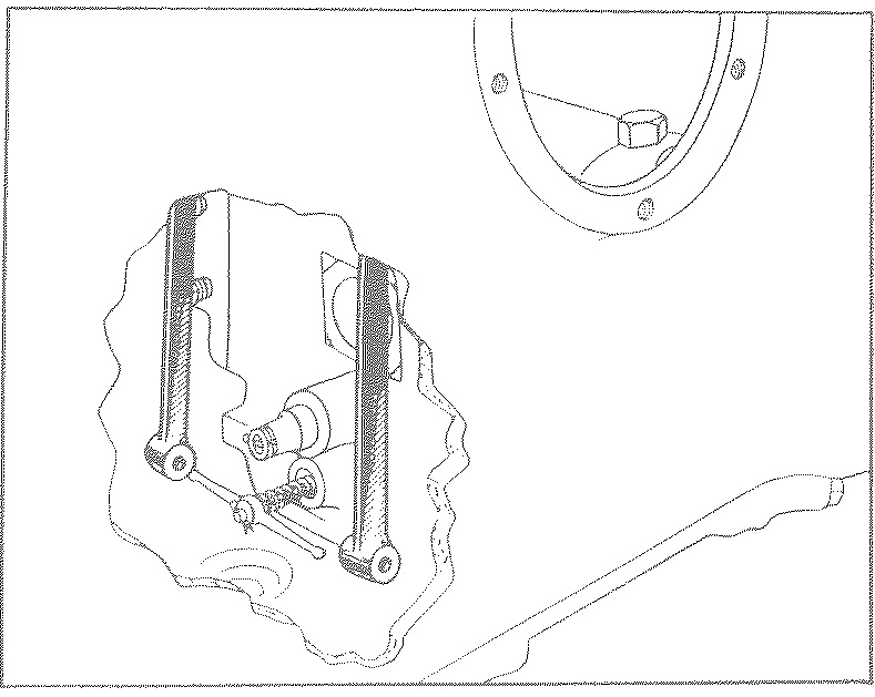

Message par zebigbos2 » 10 Fév 2015, 22:34
Bonsoir tout le monde :wink:
Tu trouveras ci dessous un schéma qui peut t'aider à comprendre l'opération qui te manque :
Démontage valve.jpg (108.17 Kio) Consulté 9656 fois
Il faut écarter les deux "fourches" verticales pour libérer la valve de contrôle (en forme de T horizontale). Ce n'est pas une opération très facile mais avec un peu de patience on y arrive.
Par contre je rejoins Fabrice pour dire que si tu as déjà forcé il y a des chances que tu es endommagé la valve de contrôle : à voir au démontage.
Bon courage pour la suite :wink:
