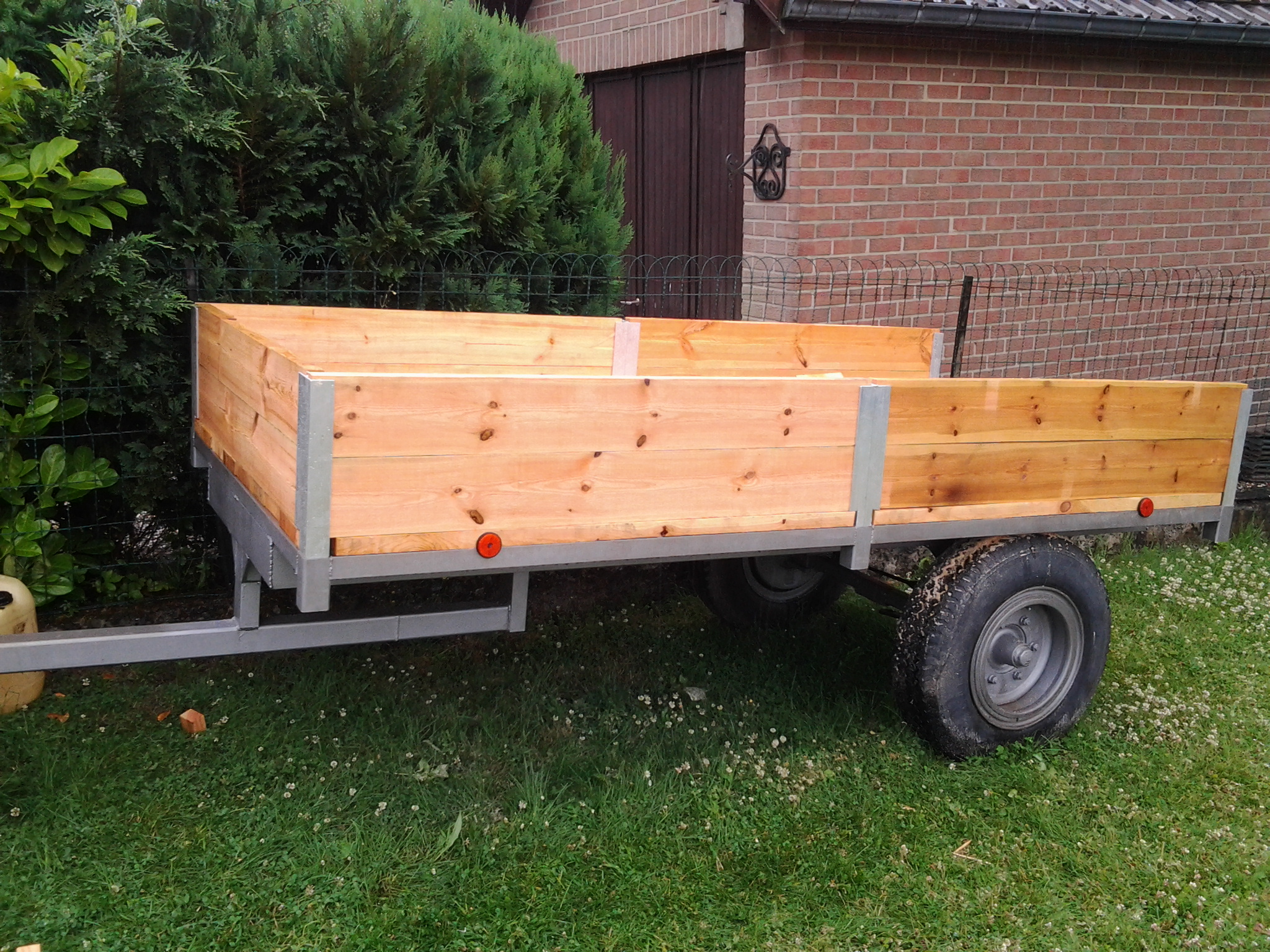

Message par tchinnniss » 28 Juin 2014, 14:20
voila , fini la partie bois , je finirais la trappe arrière quand le pluie sera finie

Re: réalisation benne
Message par mickael » 28 Juin 2014, 18:57
bravo tres belle réalisation
mickael
Message par Millow » 28 Juin 2014, 19:11
Salut,
Le résultat est magnifique

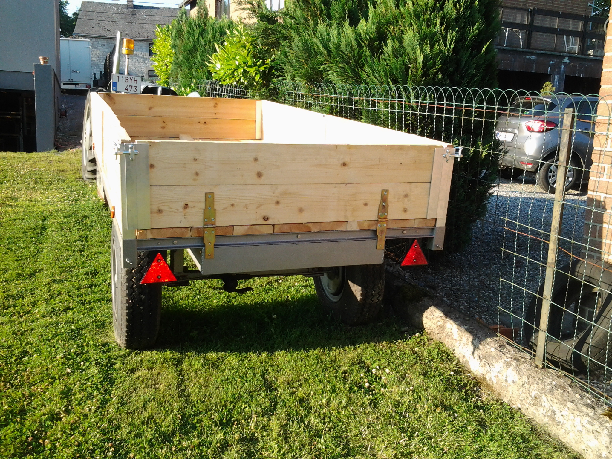

Message par tchinnniss » 01 Juil 2014, 19:35
voila , je vient de finir le cul
ceci clos le sujet
a très bientôt les amis .. mercib

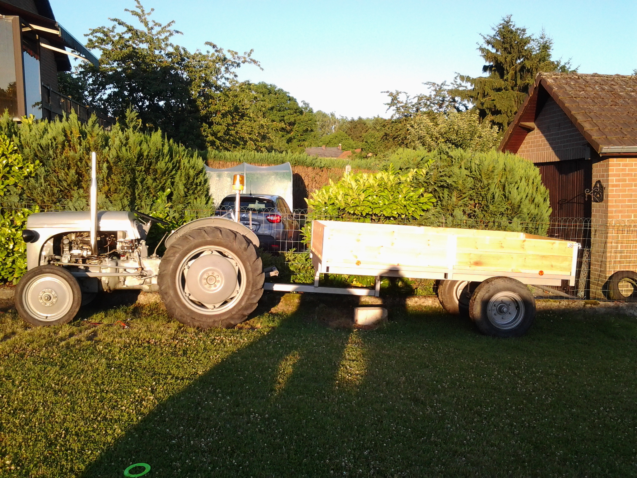

Message par tchinnniss » 03 Juil 2014, 20:34
voila la bête attelée ...
Message par Millow » 04 Juil 2014, 05:45
Superbe
Message par mickael » 04 Juil 2014, 08:39
bel ensemble bravo
