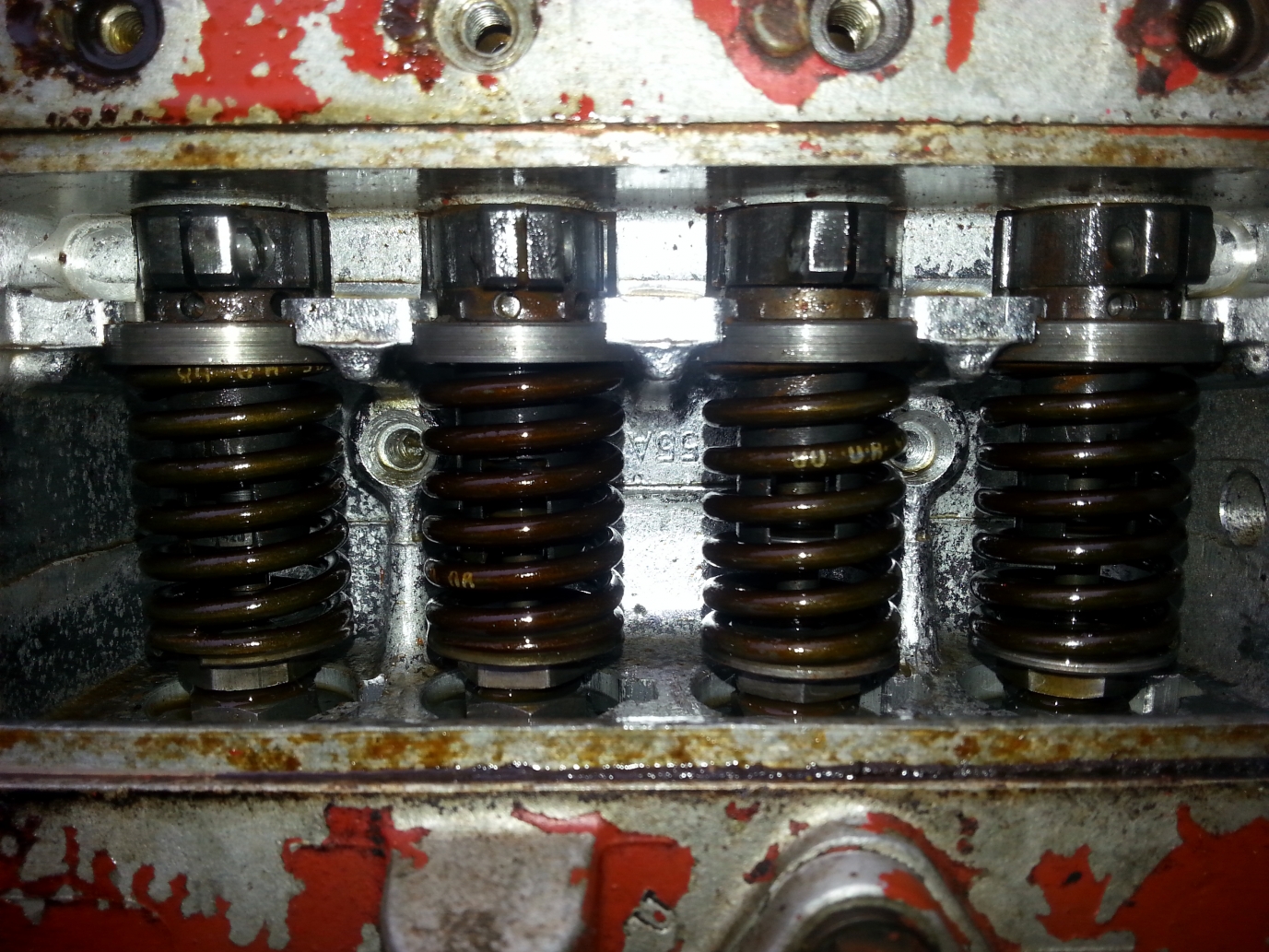

Petit coup d'oeil à l'interieur de la pompe à gazole, les pistons ne semble pas grippés

Concernant la photo de ta pompe d'injection, si je vois bien les 4 pistons sont grippé en haut, ton moteur ne saurait pas démarrer.
Les pistons tiennent avec les ressort, il sont actionné par les poussoirs en bas que tu peux voir bouger dans tu fais tourner le moteur.
Là on voit bien que les poussoirs ne sont pas en contact avec les ressorts. Ce qui signifie que les ressort ne peuvent pas descendre car il sont retenu par les pistons grippé.
Pas de panique cela se dégrippe.
Bonne chance pour la suite de ta remise en route.

Quelques nouvelles de mon ff30 qui à enfin pu redémarrer, en le tirant sur une assez longue distance à défaut de l'utilisation de mon démarreur, après avoir tout comme me l'a suggéré Colin, dégripper les pistons de ma pompe, et déboucher puis refais ainsi que nettoyé mon circuit de gazole du réservoir principal, en passant par l'intermédiaire qui était bien bouché, par les supports de filtres avec des filtres neufs dont je vous ai déjà joint une photo, le nettoyage de quelques autres organes comme le filtre à air et le changement de l'huile du bol ainsi que de la pompe à gazole.
