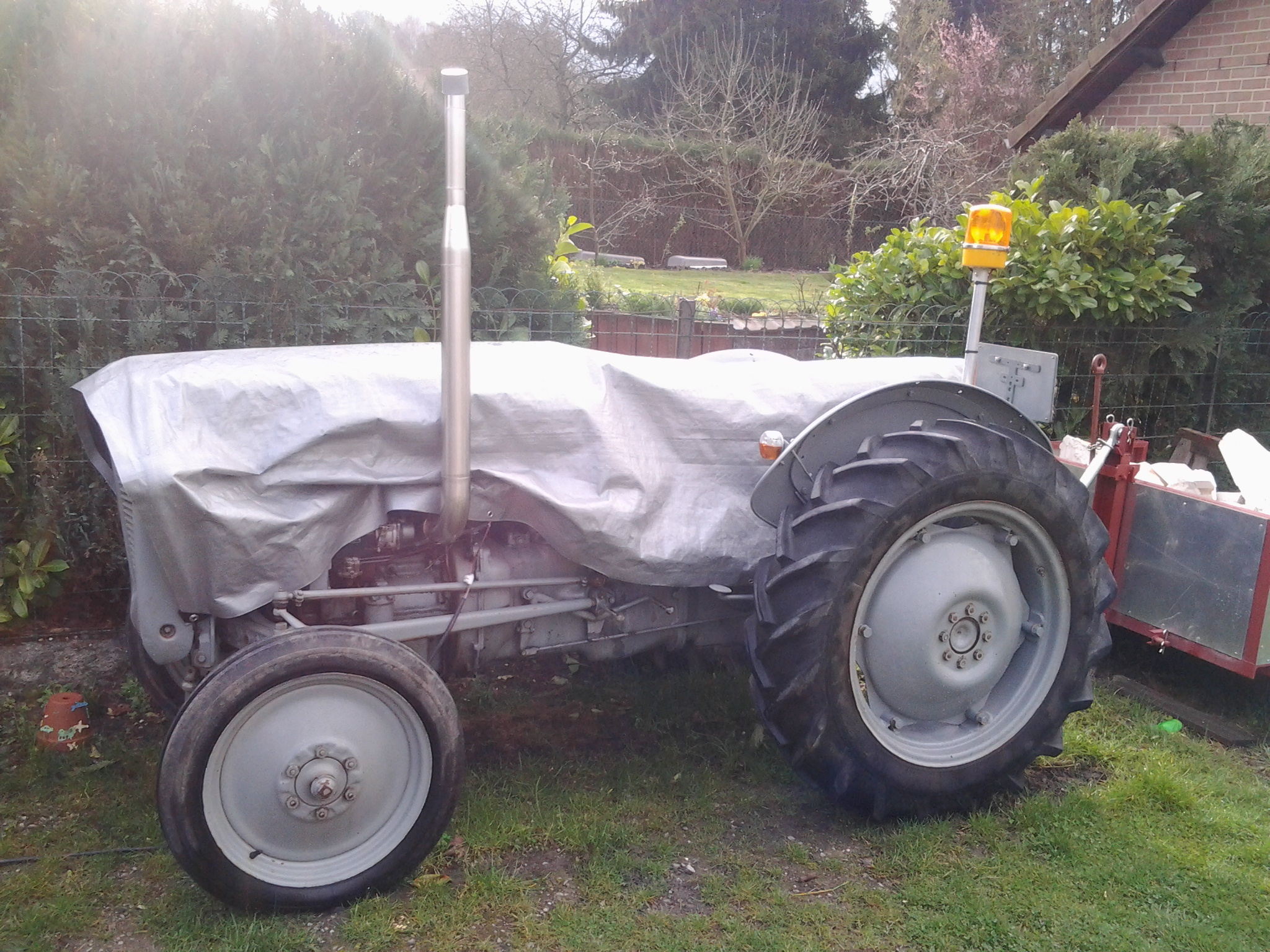

Message par tchinnniss » 23 Mars 2014, 09:53
et comme j y suis , le remorqueur sous ça bâche d hiver
tchinnniss

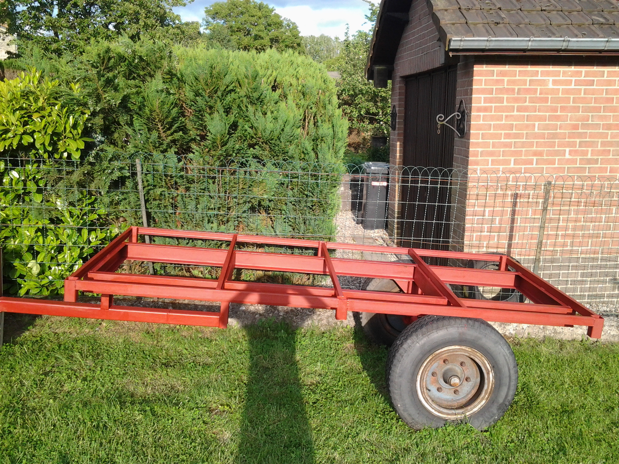

Message par tchinnniss » 24 Mai 2014, 18:54
alors , j ai repris un peut le projet , voici la suite en photos

Message par tchinnniss » 24 Mai 2014, 18:55

Message par tchinnniss » 24 Mai 2014, 18:58

Re: réalisation benne
Message par tchinnniss » 24 Mai 2014, 18:59

Message par Fabrice ff30 » 24 Mai 2014, 19:29
Bonsoir Tchinnniss, ça avance bien. demain tu commences à poser les planches?
tu fais des ridelles démontables qui se prennent dans les tubes ?

Message par tchinnniss » 25 Mai 2014, 12:46
salut fabrice
je doit encore la peindre dans sa couleur final ( gris pour changer :lol: )
pour les planches , j en cherche en réemploi , ci je ne trouve pas je ferais en neuf
oui je fait des ridelle démontable , s est par pour le temps que sa prend en plus et fabriquer
les photos suivront
