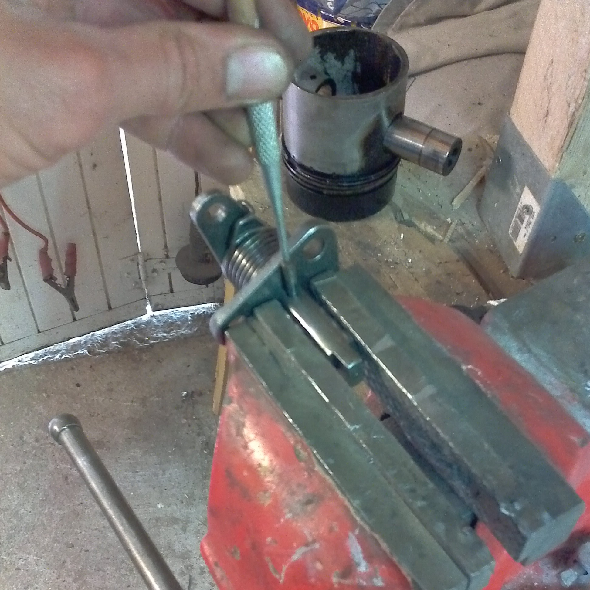

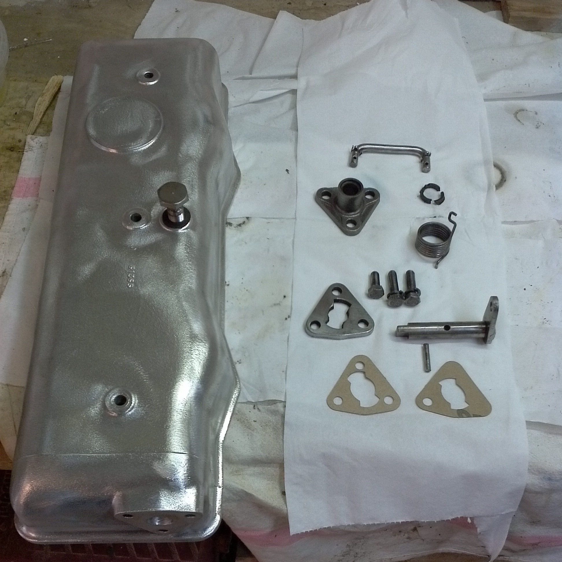

Aujourd'hui j'ai eu un peut de temps pour mon tracteur , alors décapage du cache culbuteur et changement des joins de l'axe de décompression du cache .
Re: rénovation de mon ff30
Message par damsou » 01 Juin 2013, 18:23
Une bague plastique c'est brisée en plusieurs morceaux au démontage ,en remplacement un joint torique et une rondelle feront l'affaire .
Puis remontage de la clavette maintenant l'ensemble .
Message par damsou » 01 Juin 2013, 18:35
Voila tous propre en attente de sa peinture !
