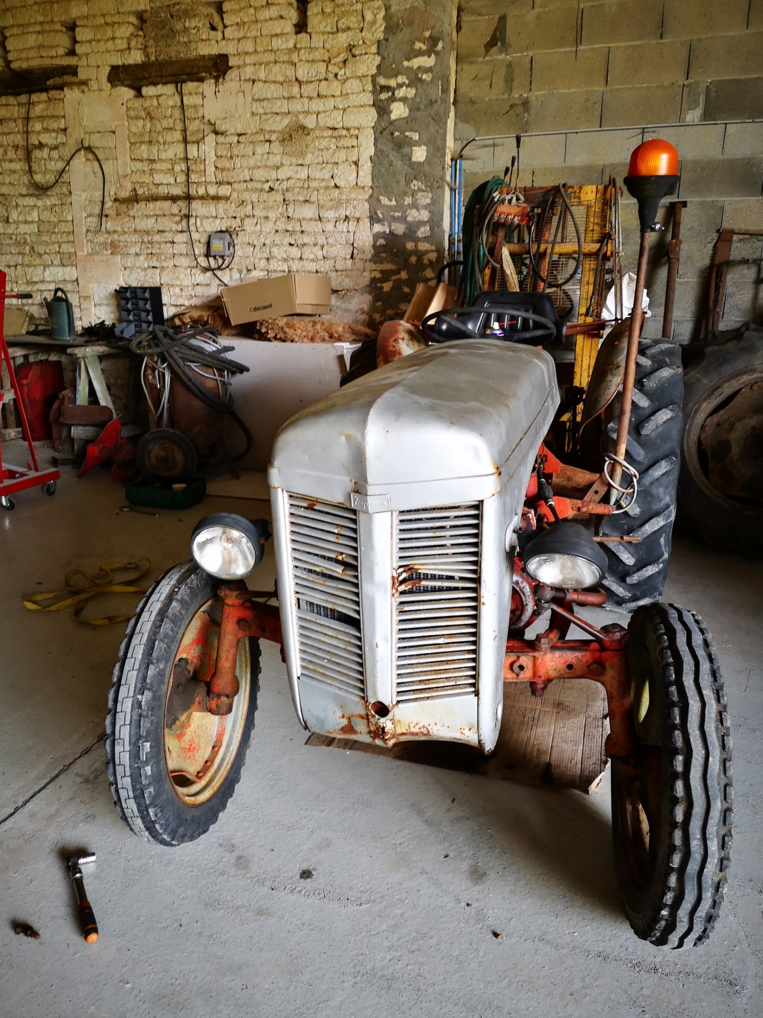

petit gris.jpg (20.98 Kio) Consulté 42834 fois
Re: Besoin d aide svp vis sur doigt d embrayage ff30ds
Message Publié : 06 Avr 2019, 11:43
par Petit gris d amour
voila mon bébé au début je vous montre le travail d hier mais aujourd’hui rien de plus mon disque d embrayage n est pas rendu mur snif

tu as de la marche pour les photos..... un peu plus grand sera mieux! mais il semble dans un bel etat déjà ce tracteur
