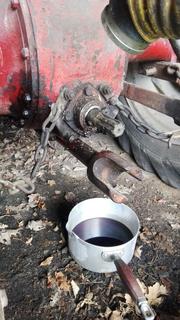

Suite à un décès, il est possible que je récupère un FF30 dans son jus
J'aimerai avoir votre avis concernant une fuite d'huile.
Est-ce grave, réparable soi-même ou combien et chez qui (région nantaise) ?

je ne suis pas sur de bien voir. Ca a l'air d'etre le pont qui fuit, pas la prise de force, c'est ca ?
Si c'est ca je laisse les spécialistes parler

Apparemment, vu la gamelle ça a pas mal fuit. Au vu des photos, fuite à la sortie arbre prise de force, mais également à la jonction trompette et pont. On trouve facilement les joints, mais si pour la sortie prise de force, c'est relativement simple, sur la trompette, c'est plus compliqué, ce sont des éléments lourd à manipuler, de plus, si fuite sur ce joint, le joint vers l'extérieur ( arbre de roue) c'est plus difficile à faire si pas de matériel fait pour, de plus roulement joint mis en force, donc gros matos et savoir faire. Maintenant si tu à une expérience mécano ou connaît qui peut te le faire, c'est faisable, il y a sur le forum tout ce qu'il faut en doc ou video pour te guider. As-tu essayer de resserrer tous les boulons de la trompette ? Sur mon TEA20, j'avais une fuite sur le joint arbre de roue au niveau freins, me suis aperçu que la boulonnerie des arbres de roues étaient desserrés, tout resserré et plus de fuite, mais ça suffit pas toujours. Les freins, pas de difficulté, je viens de refaire les miens, mis de nouvelles garnitures, montage et réglage très simple, voir tout de même si pièces du système en bon état, pas de blem pour pièces neuves.
Ton FF30 essence ou gas oil ? il tourne ? Attends des conseils plus avertis, j'ai donné mon expérience au vu de ce que j'ai fait sur le TEA20.
Mais je crois que pour tes fuites huile, tu n'auras pas le choix, faudra démonter !
Te dis A+ et n'hésite pas à nous joindre pour trouver de l'aide.

en espérant que ça ne soit pas le carter de pont qui soit fendu à une des 4 vis qui tienne l'espèce de barre dessous.
autrement, si c est une histoire de joint comme a été expliqué ci dessus... démontage en perspective.
