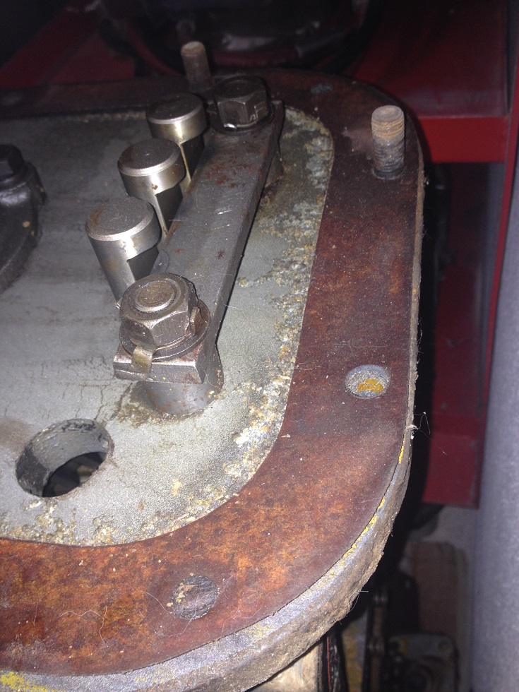

A tout hasard, quelqu'un aurait il une photo du carter de boîte, vu de l'intérieur côté arrière ? là ou sont normalement positionnées les fameuse billes...

Bonjour, avec un peu de retard
voici donc l’arrière de la boite pour le passage des 3 tiges, coté pont.

Merci pour la photo.
Pourrais-je abuser un peu et te demander une photo prise côté boîte.
J'aimerai comprendre où devraient aller les billes...

par Fabrice ff30
Re: Mon tea est coincé !
Publié :
10 Sep 2017, 13:07
par Fabrice ff30

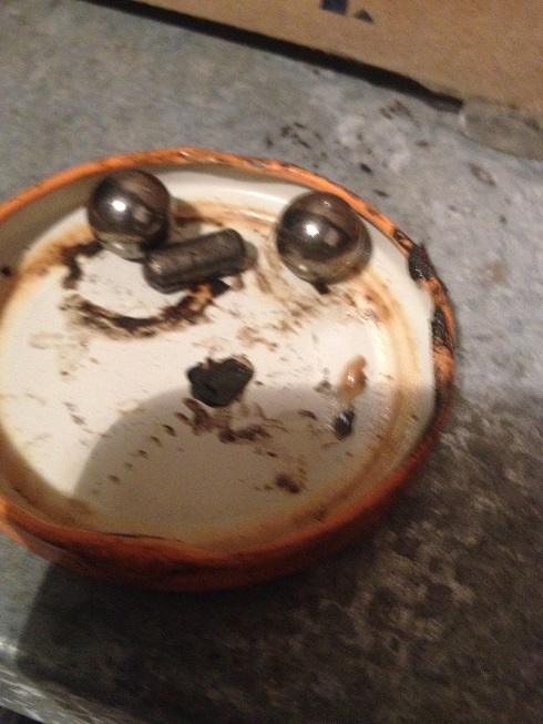

et voici les billes et l’écarteur de billes qui viennent dans les perçages transversaux que l'on distingue sur la dernière photo.
- IMG_3301.JPG (119.8 Kio) Consulté 26679 fois

je sais pas vers où tu es, mais j'ai soit boite complète soit carter vide si ça peut t intéresser pour TEA.

Merci pour les photos. Je comprends mieux pourquoi les billes ont disparu. La partie qui les reteint est complètement détruite.
En effet, la boîte complète pourrait m'intéresser. Je suis en région Bourgogne, vers Dijon.
Même si cette opération de remplacement me paraît compliquée.
