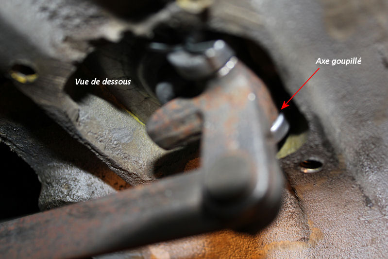

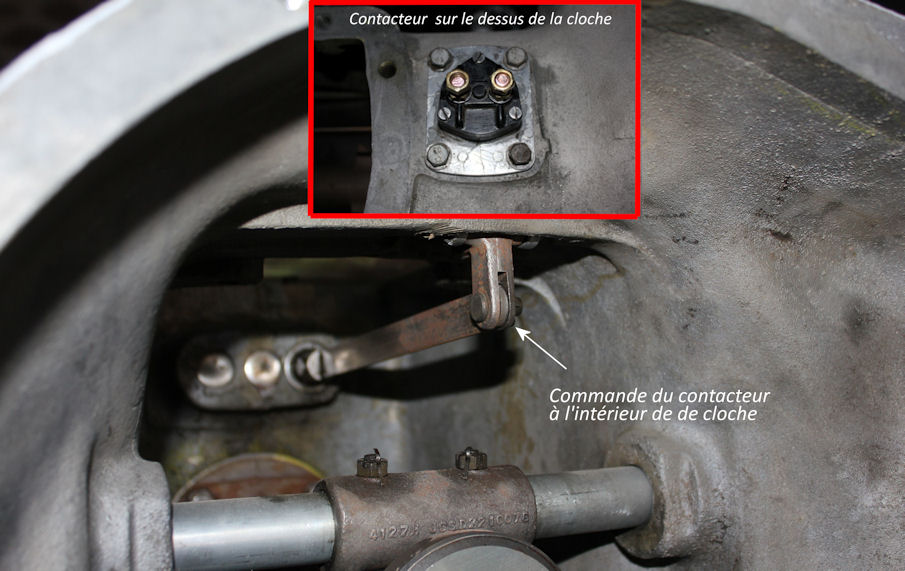

C'est la tige qui va au contacteur de démarrage accessible en dévissant ce dernier, elle est bien située dans la cloche d'embrayage et est maintenue par un axe goupillé
Voici 2 photos de la tige vue de l'intérieur de la cloche : ( cliquez sur l'image pour l' agrandir)
Cela peut également provenir d'un poussoir de verrouillage grippé

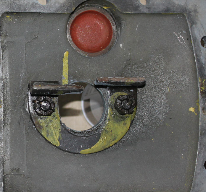

Voici quelques photos plus nettes. Il semble qu'il y ait un doigt de chaque côté. Je ne sais pas à quoi ils servent.
Merci de votre aide.
Re: Vitesse bloquée
Message Publié : 30 Oct 2013, 10:30
par Alan 202
Doigts de la plaque de butée fixée sous le couvercle
Tu as une photo de la base de ton levier de vitesse ?

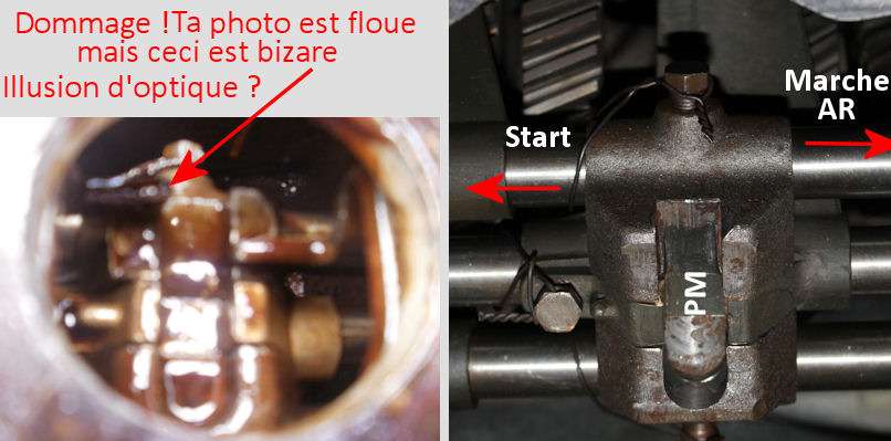

Suite a ton problème j'ai posté une photos que j'ai retrouvé
dans mes archives pour ne pas démonté le mien
J'ai eu un problème aussi de vitesse bloquée quand j'ai repris le
tracteur
ce que j'ai du faire c'est de démonté les fourchettes et sortir
les axes car au niveau des axes il y a des verrouillages qui empêche
de mettre deux vitesses en même temps
c'est deux verrouillages c'est en plus des 3 que tu vois sur la photo
il faut surtout faire attention que les verrouillages ne tombe dans
la boite
c'est un genre de boudin de 6/7 m/m qui doivent coullissé entre
les deux axes il sont au nombre de deux
c'est du a la condensation et oxydation du carter en alu qu'il
se bloque
avant de faire ce travail si tu a démonté le couvercle essaye
de passé tes vitesses et met du décaltout dans les 3 ressorts
Bon courage Ludwig
