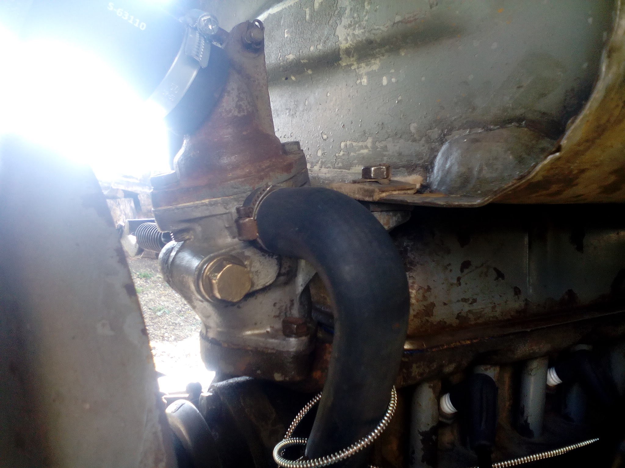

Message par jack61 » 23 Sep 2018, 20:58
bonjour a tous
j'ai un léger sointement a mon réservoir essence TEA20 (coventry) exactement a la piece rivée (ou est vissé le décanteur) sur le réservoir je suppose qu'il y a un joint d'origine entre le réservoir et cette piece rivée? c'est la le sointement j'ai vu
quoi faire pour remédier a ca ?
le réservoir est toujours nikel a part ca
merci d'avance

Le mieux serait une petite brasure a l'endroit de la fuite, sur un réservoir ess c'est pas le plus facile, enfin disons que c'est la préparation du réservoir pour une soudure qui est longue et délicate. A moins de mettre une pâte pour faire étanchéité, je te dis ce que j'ai fait sur mon réservoir essence qui avait une fuite. Un suintement, comme si c'etait poreux, souvent c'est par corosion interieur. Démonté le réservoir, vidé et laissé seché, gratté la peinture et poncé à l'endroit de la fuite. Mis de la colle cyano, juste sur le trou pour le boucher, après de la pâte bi-composante, genre soudure à froid ou mastic epoxy Je sais, c'est pas très classique et ça fait " bricolo " en attendant, ça tient depuis plus d'1an, pas de suintement ni de décollement. Sur le réservoir plastique de mon tracteur tondeuse, un trou de foret ! hé oui, en perçant pour mettre un élément, percé trop loin .J'ai mis de la pâte bi-composante et cela tient depuis plus de 10 ans ! Attends pour voir ce que d'autres on fait, vrai qu'une petite charge de soudure serait l'idéal, mais a faire avec beaucoup de précaution C'EST DANGEREUX si mal préparé. En même temps, ce que j'ai fait, ça ne coûte rien, et si ça ne le fait pas, tu peux toujours passé à autre chose ou acheter un réservoir neuf ou occase, mais là ? on est pas dedans pour voir si pas rouillé et prêt de la fuite comme le tiens.

Message par patou18 » 24 Sep 2018, 22:56
J'ai étalé la pâte sur une surface assez importante pour prevenir une nouvelle fuite. La corosion vient de l'interieur, donc autour du trou c'est déjà affaiblie, en étalant ça renforce davantage. Tapez sur la photo pour agrandir.
Jacky, je te mets une photo de mon TEA20 pour te montrer comment j'ai bouché la fuite sur mon réservoir. Juste dans l'angle ou les tôles sont assemblées. Ça tient depuis plus d'un an.Mastic epoxy pâte/durcisseur que l'on trouve en bâtonnet à malaxer.
