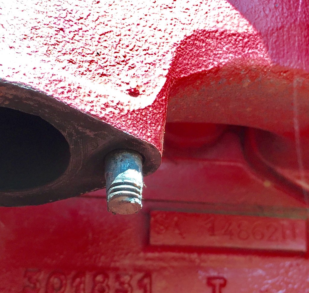

Fabrice, merci pour l'astuce. Guillaume, pour info, je vous mets la photo du"récalcitrant" on peut voir que les arrêtes du boulon laiton ne resisteraient pas si on force, malgré une douille au calibre exact.

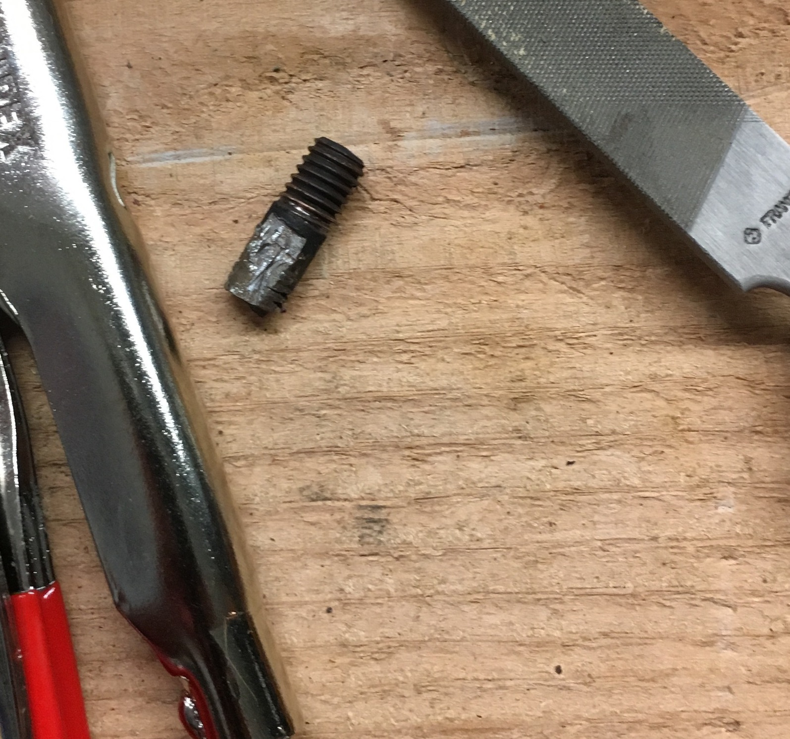

Pour mon bout de goujon resté coincé dans le collecteur, ne réussissant pas avec la petite pince étau, j'ai finalement limé deux méplats et acheté une plus grosse pince. C'est alors venu tout seul...

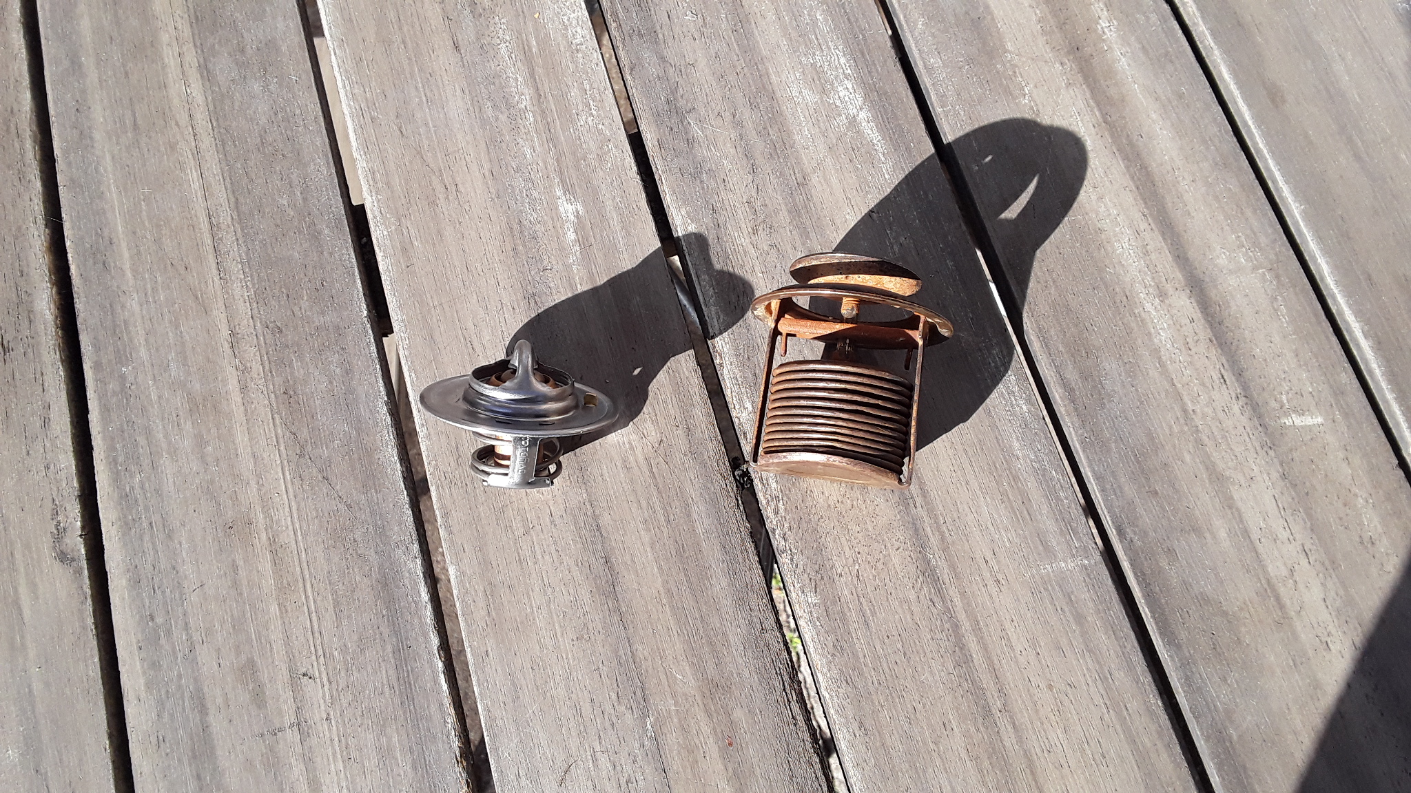

Voilà terminé, bouchon sorti, vis cassé dans support de calorstat enlevé par sciage et perçage.A la place mis boulon/ecrou traversant. Remontage pose de la sonde capilaire, nouveau calorstat et joints neufs. Assemblage des elements avec joint fibre et joint bleu sur toutes les faces, serrage moyen et après séchage serrage définitif. La température au cadran stabilise a 80C .Je vous mets une photo pour comparer les 2 calorstat. Origine et actuel c'est sans commentaire !!

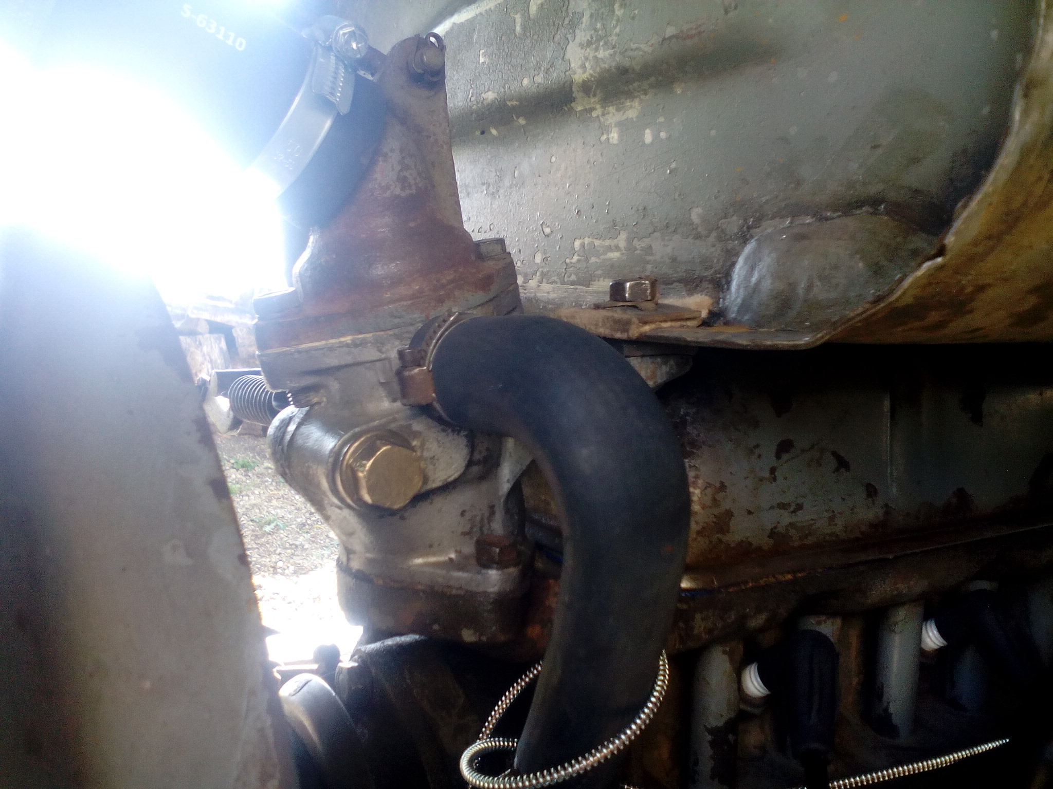

Pour la sonde capillaire, elle est monté, si tu regarde mes photos au dessus, tu verras la 1ère on y voit une spirale et le bouchon laiton qui recoit a sa place l'embout avec un écrou tournant. La spirale vas jusqu'au mano de temperature. A l'interieur de cette spirale, un micro tube souple, mais qui peut prendre une forme, c'est lui qui amène l'info a l'aiguille par un gaz ou un autre produit sensible a la chaleur, un peu comme un calorstat. Si tu veux voir comment c'est fait, sur le net tu tapes :
