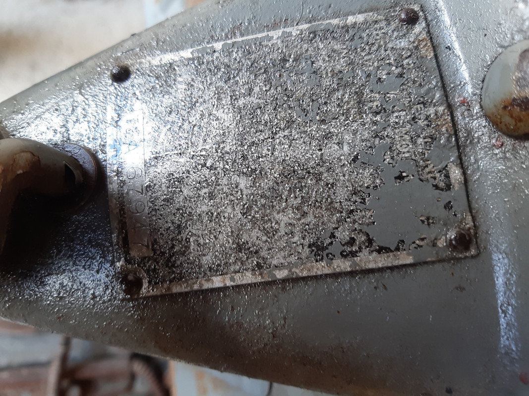

La plaque est illisible sauf le numero TEA 67947 (comme sur la CG, ca tombe bien....) et le mot "england" en haut. Je vais essayer de gratter delicatement le gris mais c'est pas gagné....

Salut jlv58,
Bienvenue sur ce forum, nous sommes peut-être voisins plus ou moins éloignés ?
Ton tracteur a un allumeur SEV il semble donc avoir été fabriqué en France ce qui est contradictoire avec les observations de Fabrice. Il doit y avoir eu un changement d'allumeur. Les Coventry ont toujours des allumeurs Lucas.
Peut-on encore deviner sur la plaque l'origine? ( England ou St-Denis)
