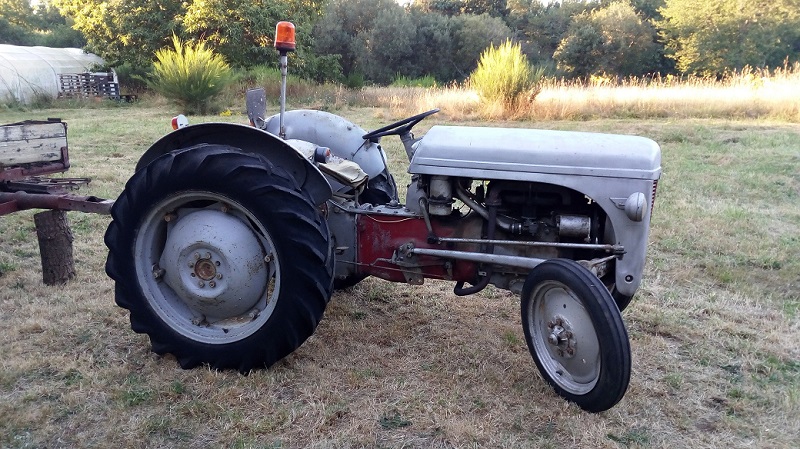

Comme il se doit tout nouvel arrivant se doit de se présenter mais aussi décrire son centre d'intéret, ici se sera bien entendu "un tracteur"
Je suis de Bretagne dans le Morbihan et ayant de nombreux matériel nottement des motoculteurs Honda 1 F600 et 2 F 700 avec tous les outils possible
l'age venant et le travail à faire sur mes 5 HA de terrain j'ai décidé d'acquérir un petit tracteur. ayant travaillé trés jeune dans une ferme voisine j'ai conduit un MF 135
donc suite à mes nombreuses recherches voici le nouveau venu:

Bonsoir et bienvenu à toi et ton Ferguson
En effet il te sera bien utile pour entretenir tes 5Ha.
Il n a pas dû beaucoup travailler ce tracteur car ses pneus arrières d époques ne sont pas vraiment usés et ce modèle là ne se fait plus depuis...... fort longtemps.
Pour le liquide de refroidissement c est mieux d en mettre cela évitera tout risque l hiver et également la pose d un thermostat qui avait du être retiré par l’ancien proprio si ce dernier était grippé.... le tracteur fonctionnera mieux avec car la température d’eau sera régulée

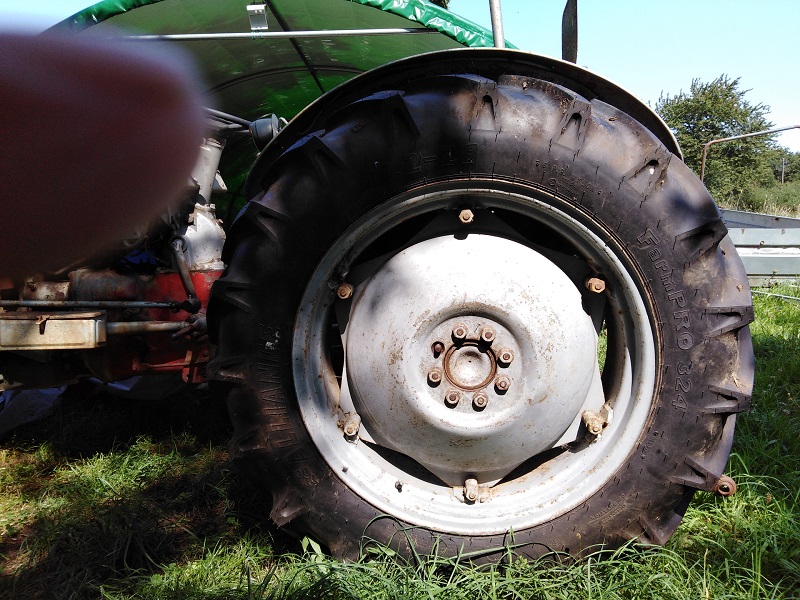

pour les pneus ar il y avait des 10 x 28 COLOMBES KLEBERT qui malgré le peu d'usure ils étaient "mort" comme on dit par chez nous "ils sont cuits mortibus"... au niveau du flanc et du jonc intérieur renfort métal en contact avec la jante : apparition d'hernie
et on été remplacé dans un gros garage de réparation agricole de mon secteur par des : ALLIANCE FARMPRO 324 11.2 X 28

Sur mon TEA20 j'ai aussi un kleber-colombes 11 2 10 28 craquelé de partout, sans doute le temps plus que l'usure. L'autre un Michelin réchappé, mais coupure sur les flancs dû à l'ancienneté et les crampons qui paraissent se décoller. Dommage car les 2 ont les crampons pratiquement origine, presque pas usés. Je connais un ancien qui a pas mal de vieux tracteur dont 2 p'tit gris, 1 avec pneu origine, les crampons partent de chaque flanc jusqu'à une bande continu en forme de zigzag.

Pour ma part j'ai décidé de mettre 2 neufs (vu avec le garage pour le rapport qualité / prix) au moins je suis tranquille pour un bout de temps +1

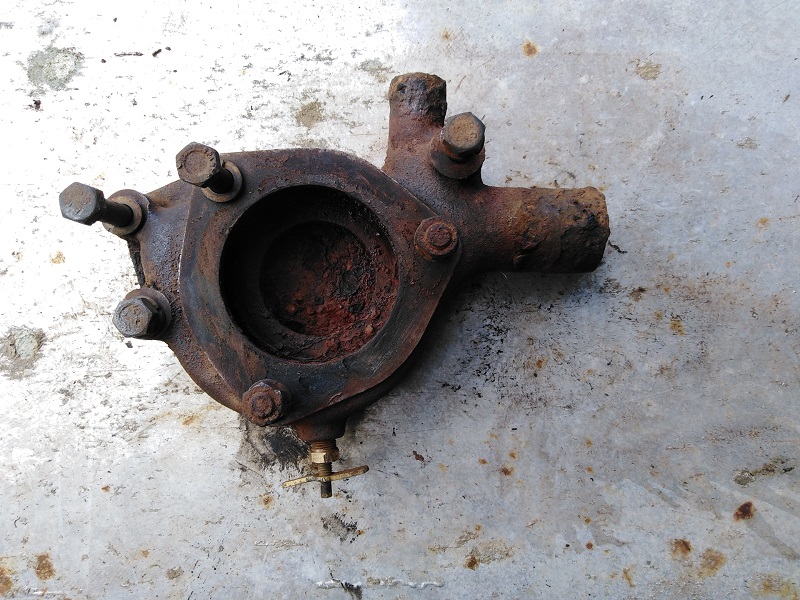

[attachment=3]Pour continuer ma présentation, phase de démontage pour accéder à l'ensemble du circuit de refroidissement:
Pour être tranquille je décide de changer toutes les pièces qui concerne principalement la pompe à eau
Pour toutes les pièces pas trop de pb, une seule que je n'arrive pas à trouver sur les sites de vente (dernière photo en bas à droite , 2 ème et 3 photo)
selon le type de mon moteur j'hésite à acheter (correspondance exacte de la pièce et surtout avec les bons joints......... mur mur mur

Le liquide de refroidissement actuel attaque moins la fonte que l'eau "brute"... On peut imaginer les dépôts présents dans le radiateur et le bloc moteur. On bon rinçage s'impose, la méthode est présente sur un post du forum mais ou ? ( à chercher). Quant au coude au dessus du thermostat, après un bon nettoyage il doit pouvoir reprendre du service. Le corps de pompe est peut-être plus atteint, à voir ?

À part la pompe que l'on peut acheter neuve, en plus pas trop chère, tous les éléments corps de pompe et le reste, comme a dit massey, un bon coup de brosse métallique et sous la rouille souvent superficielle, ça redevient utilisable, à l'intérieur faut gratter un peu plus, mais ça peut encore faire un bon moment. A savoir, sur ta photo on voit beaucoup d'asperités au fond du corps, mais c'est aussi brute de fonderie, on pourrait croire que c'est bouffé par la rouille, pas forcément. Mais c'est quand même bien colmaté tout ça, pas du voir beaucoup d'antigel lol
Quand j'ai démonté ma culasse pour changer le joint, profité pour nettoyer tout le corps de pompe qui était tout entartré.
Après changement des joints et patte à joint mise en fine épaisseur, plus de fuite.

Pour le nettoyage du circuit e refroidissement, eau plus lessive St Marc, il faut laisser chauffer en faisant tourner le moteur.
Ensuite au moins 2-3 rinçage à l'eau claire, ne pas oublier d’ouvrir à chaque fois le robinet de purge du moteur à gauche, sinon la moitié du liquide reste dans le circuit.
Je n'ai pas bien compris quelle pièce te manque : j'ai un donneur (qui a de beaux restes) me faire une belle photo de la pièce, elle doit tj être sur lui.

Merci de tous ces conseils, je vais essayer de faire un nettohage mais certaines parties sont tout de même
bien "attaquées" par la rouille, nottement sur les sorties durite, de plus des boulons ont cassé ,
comme tout est démonté je préfère investir dans du neuf sur l'intégral +1
une petite question pour le calorstat le ressort est en position haute ou basse ???
je n'ai pas trouvé sur les documentations ......
pour tous les joints bien entendu se sera changé par du neuf et pâte à joint..... je n'y avait pas pensé respect

par Eiffel56140
IMG_20210804_182233 - Copie.jpg (223.73 Kio) Consulté 28347 fois
[attachment=1]Pour répondre à "sepi" voici la photo de la pièce

A droite calorstat origine Ferguson gauche actuel A mettre dans cette position : ressort en bas cône en haut
Ensemble pompe à eau + corps de pompe rénové sur mon TEA20
Effectivement le fond de la pièce à été bouffé par la rouille. Si trop d'épaisseur se détache par plaque de rouille vaut mieux le changer, de plus la boulonnerie cisaillée OUPS un occase moins abîmé fera tres bien l'affaire. Surtout que les sortie eau ne sont pas très nette, risque de fuite si la durite n'est pas bien ajustée, même serrée au collier.
