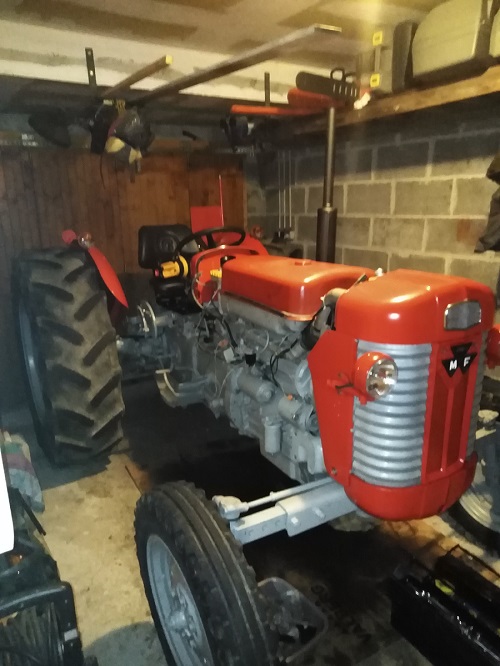

Bonjour et merci à vous de m'accepter sur votre forum. J'ai retrouver le tracteur de mes 12 ans j'en ai 52.
Je tenez à vous le présenter.

Bonjour et merci.
Il est enfin revenu à la maison après une fugue de 30 ans. Il n'a pas trop souffert et lui aussi est confiné. Il a un problème de charge batterie.
La dynamo et batterie c'est bon. Le régulateur je suis dessus. Mais je pencherai plus pour un problème de câblage. Car au fil du temps plus rien ne correspond avec l'ajout petite lumiere ridicule orange de pompiers qui clignote, contacteur démarrage changé, clignotant aussi. Fil électrique des + et des - de la même couleur. Il a du avoir un alternateur et revenu sur une dynamo.
J'ai la notice d'entretien mais pas de schéma électrique. J'ai un schéma de 165 qui doit correspondre à peu près. Je cherche la RTD du MK2 en croisant les doigts que les schémas y sont.

Bonsoir et merci à vous pour l’accueil. Heureux de voir qu'il vous plait. C'est vrai qu'il est resté en bonne état malgré plusieurs propriétaires.
Le dernier propriétaire a refait le train avant + la direction assistée, l’hydraulique, les peintures. Je lui ai refait tous les liquides et filtres. Me reste que l'électrique régulateur, dynamo hors service. J’hésite encore a le passer en alternateur.
Il va encore bossé un petit peu. Mon bois attend sa venu pour être rentré.
