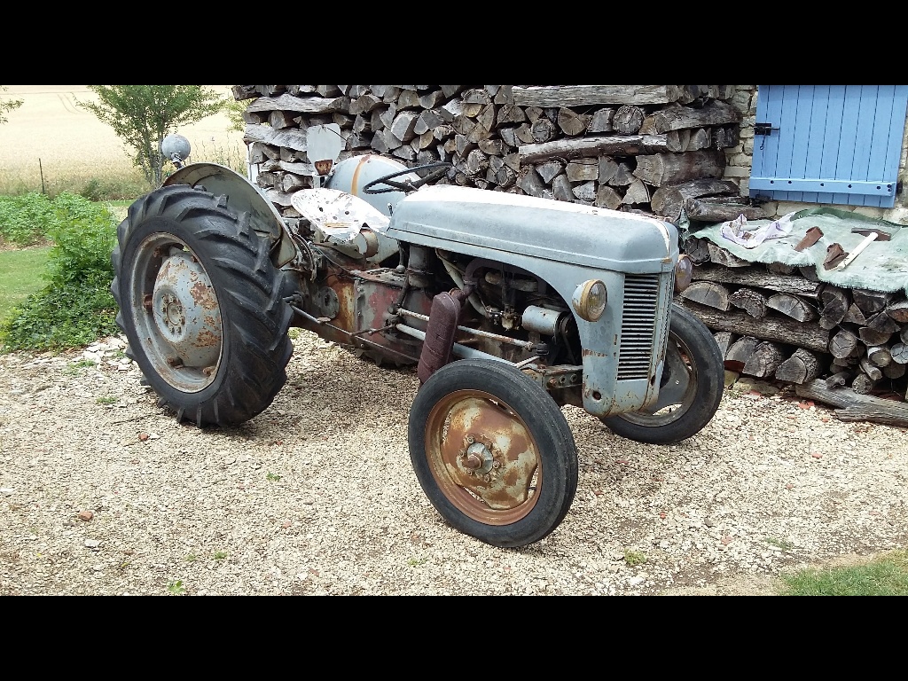

J'ai enfin trouvé mon p'tit gris. Arrivé du 41 livré par le vendeur mardi dans le 18.
--- TEA 20 anglais du 27/12/1956 plaque Coventry 515 935 --- N'avait plus tourné depuis env 3 ans, le vendeur s'en servait pour aller au bois faire quelques stères par an. Ayant acheté un camping-car, il a vendu ce tracteur pour garer son véhicule a l'abri a la place du TEA. Vendu 800€, en état de marche, tourne bien malgré un entretien minime, mais huile moteur et boite/pont/boitier direction propre. Pneus arrières en mauvais état, crampon usés a seulement 10%, mais craquelé de partout, a l'avant, ça peut encore faire. Pot échappement "maison" a changer, phares AV et 1 AR ( travail) l'électricité est a refaire, mais au tdb, il y a les contacteurs a manette phares et clignotant. On entend le contacteur cligno qui fait un bruit comme une minuterie, un cadran pression huile qui ne marche pas et une tirette pour allumer le phare arrière. Je pense que c'est un bon départ pour équiper le TEA en électricité, clignos et feux de position. Il freine bien. Aussi, très important, la carte grise a jour, au nom du vendeur. Voilà un aperçu de ce TEA 20.
J'ai commencé par le dégraisser et nettoyé pour y voir plus clair. Cela permet de mieux voir ce qui est a changer en priorité. Pas très bien entretenu, filtre a air encrassé au maxi avec huile très sale, le bol décanteur ess avec son tamis obstrué a 95 %. L'équipement allumage très disparate. Radiateur ou l'air ne passe plus au travers avec des durites origine en toiles. Carbu très sale. Enfin comme tous les te20 que j'ai vu, la réponse de tous " du moment que ça tourne " pourquoi se prendre la tête a le nettoyer !! c'est pour travailler basta !
Je vais de suite changer toutes les durites air et eau, démonter radiateur pour nettoyer dessus et dedans. Ensuite ce sera l'allumage, achat bobines, bougies tête et doigt de delco fils vis platinées condo. Nettoyage carbu et rinçage radiateur et moteur a la st marc Après on verra, déjà qu'il tourne propre, air eau et alimentation. Pour les photos, faut que je regarde comment faire, je préviens de suite que je ne suis pas doué pour le net. Faudra attendre un peu. Je pense que je vais avoir une bonne machine, du moins je l'espère. On est pas dans le moteur, mais pour le prix, faut pas s'attendre a un tracteur nickel. Je vais avoir besoin de vous !! hips
Je vous dis a + et voit pour vous mettre au moins une photo.

D'ailleurs ce matin, j'ai passe tout les contacts au papier de verre fin. Fils bobine - branchement démarreur - tête et doigt delco - et les bougies. Difficiles a dévisser ! elles sont rouillées et très sales, ça doit faire longtemps qu'elle n'ont pas été changées. Électrodes noires et un peut charbonneuses, mais pas grasses d'huile. Je penserais a un manque d'air et emploi du starter un peu exagéré. J'ai nettoyé tout ça et huilé légèrement le filet et elles se sont révisées a la main. Je peux pas bosser dessus, il pleut tout le temps ! il est bâché.
Je viens de faire une commande de durites, air et eau, plus quelques broutilles, y en a quand même pour 130€. J'ai fait ma commande chez -- bout....d. tr.... --J'espère avoir ce qu'il faut et surtout de bonnes qualité, du moins j'espère. Que penses-tu de ce site de vente ?

Sympa millow, déjà remis a jour. Refait un gros entretien, tout les liquides, durites calorstat et allumage complet batterie et l'électricité refait entièrement, remis un échappement vertical posé clignotant et prise remorque. Brossé le tout pour enlever rouille superficielle.
Reste à vérifier les freins freine bien, mais jamais regardé et pneus arrière à changer.
Si tu tapes voir mes messages tu verras des images de ce qui a été fait.
Bonne soirée et bon dimanche.

par Adrien 33
Salut Patou 18
C'est vrai que ton TEA est bien conservé. Avec l'entretien que tu lui as fait, il repart pour plusieurs années de bons et loyaux services !
Une de tes roues avant n'est pas d'origine, elle n'a pas de trous pour les masses.
Bon courage pour la suite de la rénovation de ton tracteur.

Adrien 33 a écrit:Une de tes roues avant n'est pas d'origine, elle n'a pas de trous pour les masses.
Qu'appelles tu d'origine?
car l'une ou l'autre peut être d'origine. Ce qui est sur c'est que: soit 2 jantes sans perçage, soit 2 jantes avec perçages.
Re: Un p'tit gris très attendu, enfin arrivé dans le cher.
Message Publié : 25 Mars 2018, 17:14
par Adrien 33
Salut Fabrice.
Pour moi la jante sans perçage est celle n'étant pas d'origine. Elle proviendrait d'un tracteur construit entre fin 1948 et 1954 (au vu des tracteurs actuellement recensés).
En 1956, les jantes avant étaient percées en série pour fixer les masses.
Message Publié : 25 Mars 2018, 21:37
par patou18
Merci pour vos remarques. J'avais bien vu les trous sur une des jantes, je n'étais pas sur que c'etait pour mettre des poids. Il marche très bien, quand il a fait très froid, malgré qu'il soit dehors sous une bâche, il a démarré de suite, juste tirer le starter et relâcher vite fait, c'est parti nickel. Faudra que je regarde la tringlerie régulateur, depuis quelque temps , je trouve qu'il tourne moins vite qu'avant, manque de puissance disons plutôt manque de vitesse et nervosité. Quand j'ai changé mon calorstat, tête de boulon cassé, donc obligation de démonter le porte calorstat. Pour cela j'ai du desserrer le cavalier sur la tige régulateur pour sortir le tout, peut être pas remis comme il faut, j'avais pourtant fais un repaire sur la tige et le cavalier. Depuis ce démontage, il me semble que le tracteur manque de puissance et de nervosité, j'ai un petit cpte tour électronique et me donne maxi 1800trs. Quand je roule avec, je tire la manette gaz à fond , il accélère et après se freine de lui même, comme si le moteur etait retenu Il me faut regarder sur le manuel mécanique, c'est expliqué mais pas facile à comprendre.
Sinon les pneus sont à changer, on ne le vois pas mais Il y en a 1 qui est tout craquelé autour des crampons, dommage car il ne sont pas du tout usés sur les crampons
Passé une bonne semaine.
