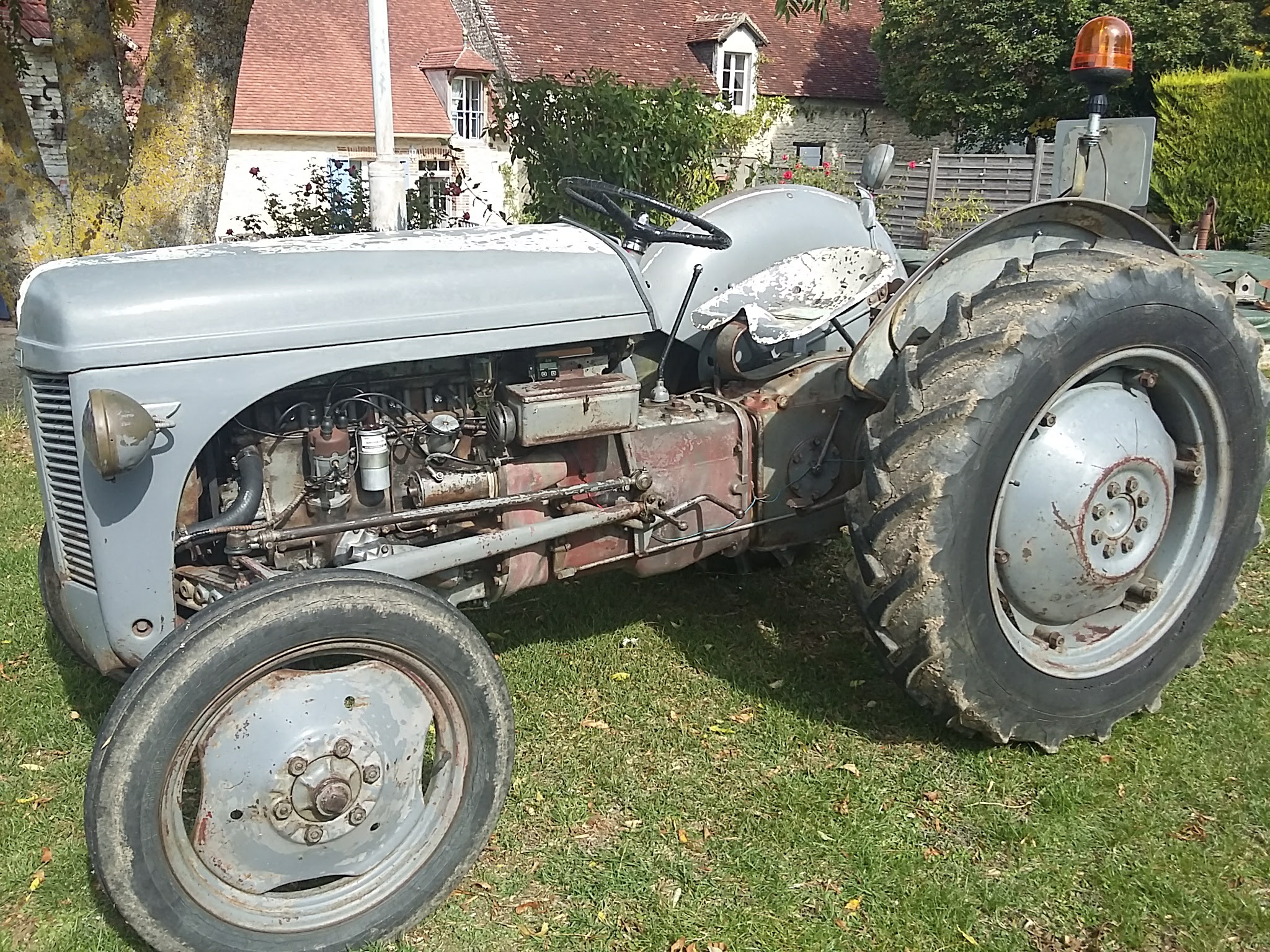

J'ai enfin trouvé mon p'tit gris. Arrivé du 41 livré par le vendeur mardi dans le 18.
--- TEA 20 anglais du 27/12/1956 plaque Coventry 515 935 --- N'avait plus tourné depuis env 3 ans, le vendeur s'en servait pour aller au bois faire quelques stères par an. Ayant acheté un camping-car, il a vendu ce tracteur pour garer son véhicule a l'abri a la place du TEA. Vendu 800€, en état de marche, tourne bien malgré un entretien minime, mais huile moteur et boite/pont/boitier direction propre. Pneus arrières en mauvais état, crampon usés a seulement 10%, mais craquelé de partout, a l'avant, ça peut encore faire. Pot échappement "maison" a changer, phares AV et 1 AR ( travail) l'électricité est a refaire, mais au tdb, il y a les contacteurs a manette phares et clignotant. On entend le contacteur cligno qui fait un bruit comme une minuterie, un cadran pression huile qui ne marche pas et une tirette pour allumer le phare arrière. Je pense que c'est un bon départ pour équiper le TEA en électricité, clignos et feux de position. Il freine bien. Aussi, très important, la carte grise a jour, au nom du vendeur. Voilà un aperçu de ce TEA 20.
J'ai commencé par le dégraisser et nettoyé pour y voir plus clair. Cela permet de mieux voir ce qui est a changer en priorité. Pas très bien entretenu, filtre a air encrassé au maxi avec huile très sale, le bol décanteur ess avec son tamis obstrué a 95 %. L'équipement allumage très disparate. Radiateur ou l'air ne passe plus au travers avec des durites origine en toiles. Carbu très sale. Enfin comme tous les te20 que j'ai vu, la réponse de tous " du moment que ça tourne " pourquoi se prendre la tête a le nettoyer !! c'est pour travailler basta !
Je vais de suite changer toutes les durites air et eau, démonter radiateur pour nettoyer dessus et dedans. Ensuite ce sera l'allumage, achat bobines, bougies tête et doigt de delco fils vis platinées condo. Nettoyage carbu et rinçage radiateur et moteur a la st marc Après on verra, déjà qu'il tourne propre, air eau et alimentation. Pour les photos, faut que je regarde comment faire, je préviens de suite que je ne suis pas doué pour le net. Faudra attendre un peu. Je pense que je vais avoir une bonne machine, du moins je l'espère. On est pas dans le moteur, mais pour le prix, faut pas s'attendre a un tracteur nickel. Je vais avoir besoin de vous !! hips
Je vous dis a + et voit pour vous mettre au moins une photo.

Message par patou18 » 27 Jan 2018, 00:39
Je vois qu'a chaque présentation de ferguson, tout les dialogues sont suivi de photos.
J'ai présenté mon TEA20 coventry du 12/1956 un des derniers à être fabriqué en Angleterre un peu plus haut -- petit gris arrivé dans le cher --
Des photos ont été mises sur des sujets de rénovations et de mecaniques mais je pense qu'elles seront plus à leur place dans ce sujet.

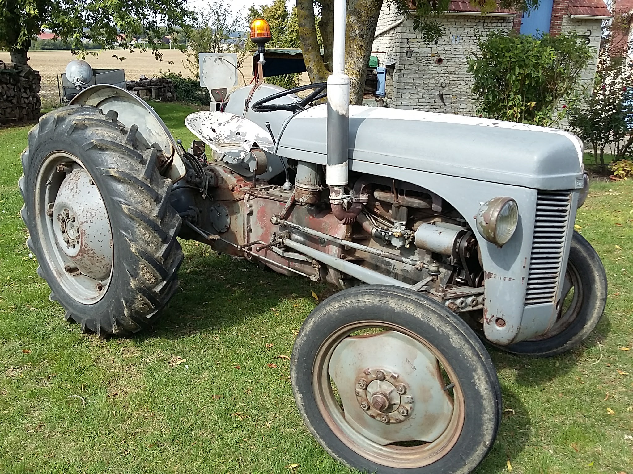

Message par Millow » 23 Mars 2018, 07:24
il a l'air bien conservé, de plus la peinture est dans un superbe état.
Je suis sur qu'àprès une un bon nettoyage et quelques menues réparation, il tournera comme une horloge.

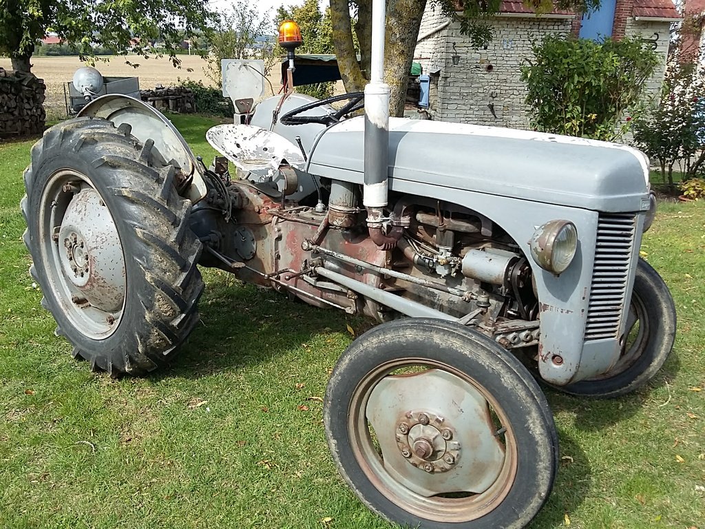

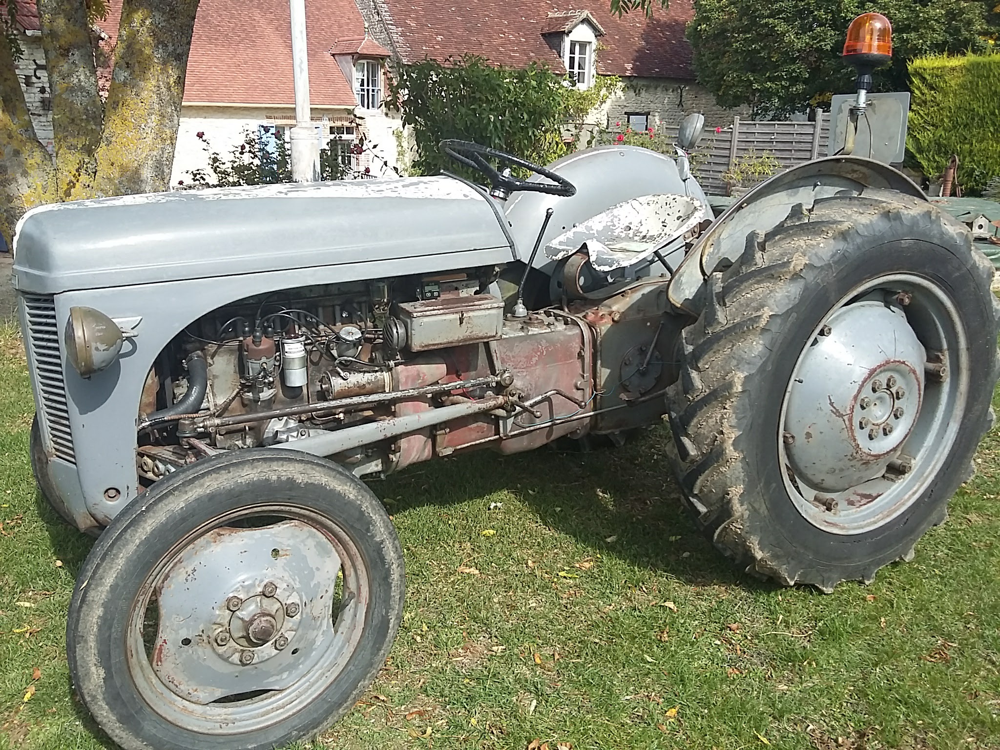

Message par patou18 » 24 Mars 2018, 19:22
Sympa millow, déjà remis a jour. Refait un gros entretien, tout les liquides, durites calorstat et allumage complet batterie et l'électricité refait entièrement, remis un échappement vertical posé clignotant et prise remorque. Brossé le tout pour enlever rouille superficielle.
Reste à vérifier les freins freine bien, mais jamais regardé et pneus arrière à changer.
Si tu tapes voir mes messages tu verras des images de ce qui a été fait.
Bonne soirée et bon dimanche.

Message par Adrien 33 » 25 Mars 2018, 14:41
Salut Patou 18
C'est vrai que ton TEA est bien conservé. Avec l'entretien que tu lui as fait, il repart pour plusieurs années de bons et loyaux services !
Une de tes roues avant n'est pas d'origine, elle n'a pas de trous pour les masses.
Bon courage pour la suite de la rénovation de ton tracteur.
Adrien 33 :rire:

Message par Fabrice ff30 » 25 Mars 2018, 15:37
Adrien 33 a écrit:Une de tes roues avant n'est pas d'origine, elle n'a pas de trous pour les masses.
Qu'appelles tu d'origine?
car l'une ou l'autre peut être d'origine. Ce qui est sur c'est que: soit 2 jantes sans perçage, soit 2 jantes avec perçages.
Re: Un p'tit gris très attendu, enfin arrivé dans le cher.
Message par Adrien 33 » 25 Mars 2018, 17:14
Salut Fabrice.
Pour moi la jante sans perçage est celle n'étant pas d'origine. Elle proviendrait d'un tracteur construit entre fin 1948 et 1954 (au vu des tracteurs actuellement recensés).
En 1956, les jantes avant étaient percées en série pour fixer les masses.

Message par patou18 » 25 Mars 2018, 21:37
Merci pour vos remarques. J'avais bien vu les trous sur une des jantes, je n'étais pas sur que c'etait pour mettre des poids. Il marche très bien, quand il a fait très froid, malgré qu'il soit dehors sous une bâche, il a démarré de suite, juste tirer le starter et relâcher vite fait, c'est parti nickel. Faudra que je regarde la tringlerie régulateur, depuis quelque temps , je trouve qu'il tourne moins vite qu'avant, manque de puissance disons plutôt manque de vitesse et nervosité. Quand j'ai changé mon calorstat, tête de boulon cassé, donc obligation de démonter le porte calorstat. Pour cela j'ai du desserrer le cavalier sur la tige régulateur pour sortir le tout, peut être pas remis comme il faut, j'avais pourtant fais un repaire sur la tige et le cavalier. Depuis ce démontage, il me semble que le tracteur manque de puissance et de nervosité, j'ai un petit cpte tour électronique et me donne maxi 1800trs. Quand je roule avec, je tire la manette gaz à fond , il accélère et après se freine de lui même, comme si le moteur etait retenu Il me faut regarder sur le manuel mécanique, c'est expliqué mais pas facile à comprendre.
Sinon les pneus sont à changer, on ne le vois pas mais Il y en a 1 qui est tout craquelé autour des crampons, dommage car il ne sont pas du tout usés sur les crampons
Passé une bonne semaine.

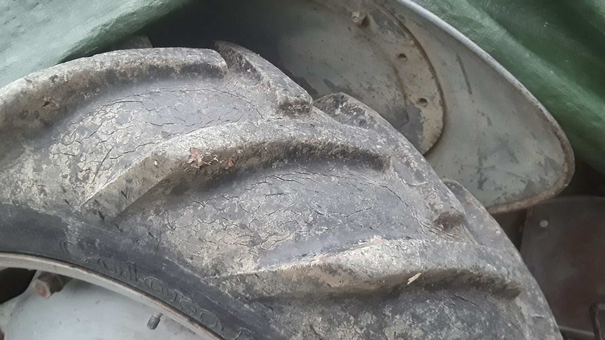

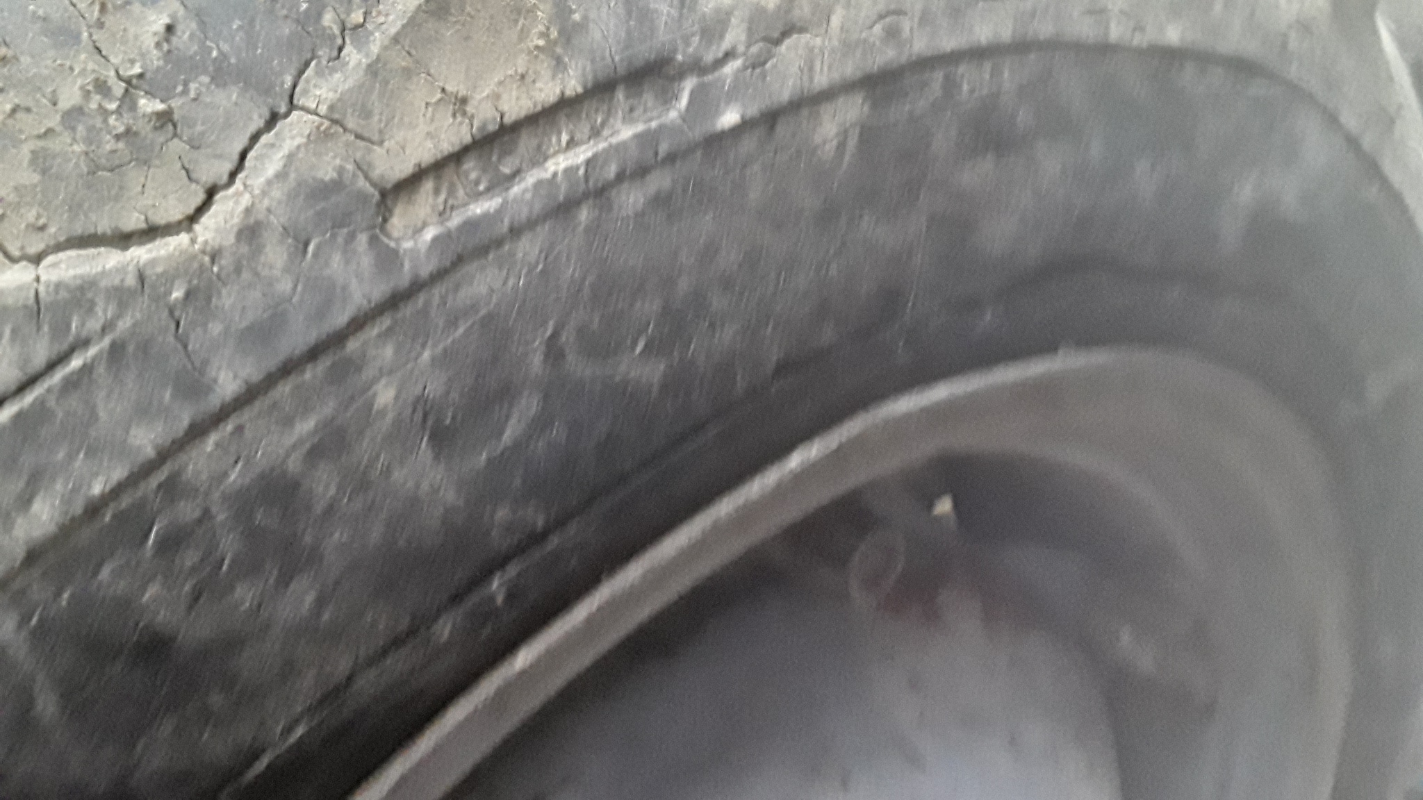

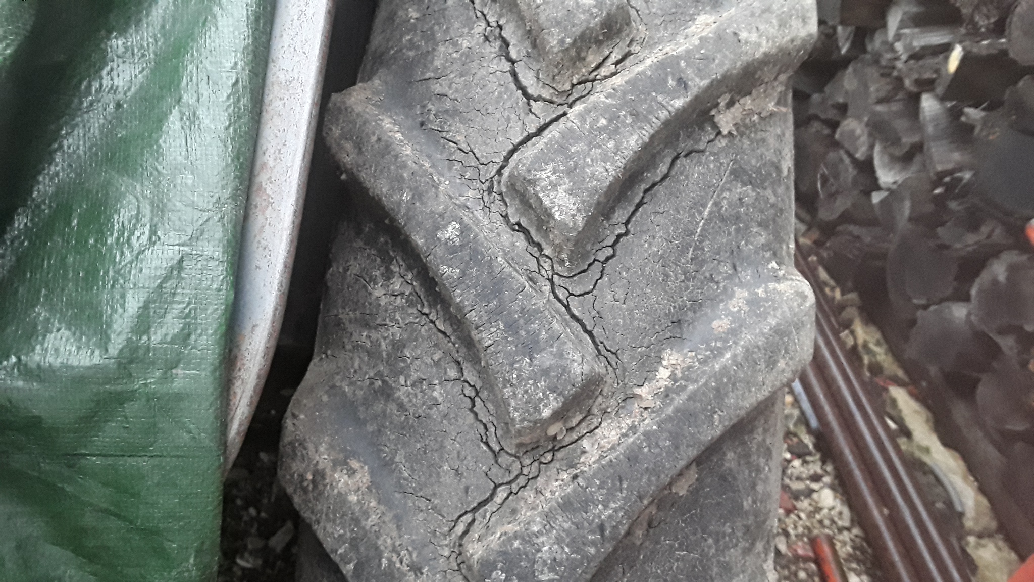

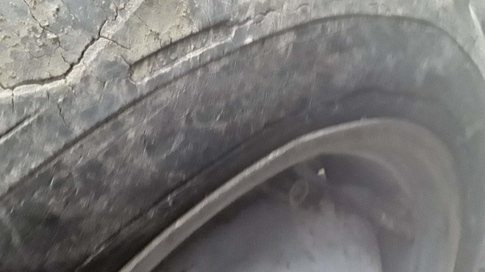

Message par patou18 » 28 Mars 2018, 19:04
Pneu en bon état
Pneu craquelé
Pour les pneus arrieres je vais attendre encore un peu. Je vais pas très loin pour mon bois. J'ai la forêt à 500m.
Un pneu Kieber est encore bon, l'autre un Michelin lui est en mauvais état, craquelures importantes autour des crampons et sur les flancs. Dommage car les crampons sont pratiquement neufs sur les 2 pneus. Au moins cher, faut compter env 450 € avec ch à air et montage.
Bonne soiree
Message par Millow » 28 Mars 2018, 21:27
En effet, ton pneu est bien craquelé, mais je pense qu'il ne faut pas te précipiter pour le changer, pour moi tu peux encore rouler.
Message par guillaume_69 » 29 Mars 2018, 05:42
Mes pneus AR sont dans le même état, Patou: crampons niquels, mais des craquelures de partout. On m’a dit qu’il n’y avait pas besoin de les changer. Et c’est vrai que même sur terrain gras, ils vont encore très bien.
C’est juste hyper moche, en fait. Et comme ma motivation est aussi esthétique que pratique, ça ne me plait pas... Mais pour le moment, j’ai réussi à ne pas craquer.
Message par webmaster » 29 Mars 2018, 16:04
oui j'ai eu des pneus comme çà ca tient encore bien longtemps
faut juste surveiller de temps en temps que çà s'ouvre pas....Et quand tu commences à voir la chambre à air t as encore le temps de faire ton choix et de commander tranquillement
Evite juste quand meme de rouler sur des branches avec des grosses épines bien dures (j'ai oublié le nom)
Message par patou18 » 29 Mars 2018, 21:26
Sympa à tous pour vos. Je vois que je ne suis pas le seul avec des pneus je dirais pas usés, mais craquelés. Un pote avec D22 je lui ai demandé si il avait changé de pneus ? et non, à mis du mastic noir dans les crevasses, genre syka 11FC ça fait zebré noir, mais avec le temps, je pense que l'on verra plus la différence. Le mastic tient. A voir pourquoi pas ! De toute façon, ça vas attendre, pas le choix, j'ai du remplacer ma voiture et c'etait pas prévu !! Donc on verra plus tard.
mercib pour vos remarques, je suis rassuré de pouvoir garder encore ces pneus. Bonne soirée A+
