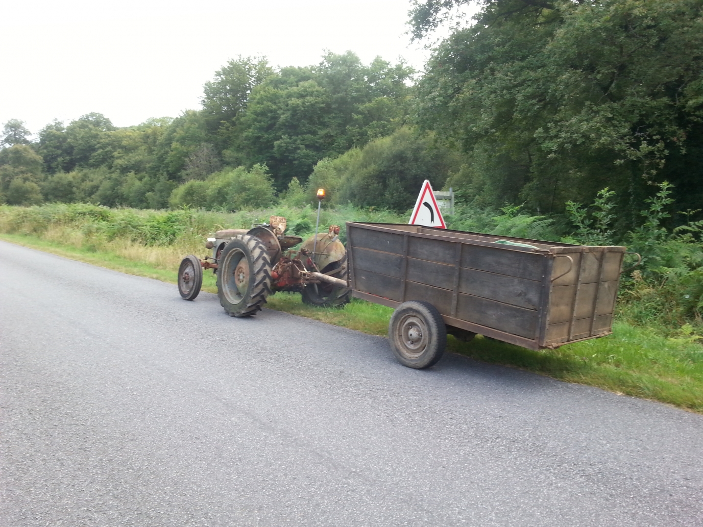

Quelques nouvelles de mon ff30 qui à enfin pu redémarrer, en le tirant sur une assez longue distance à défaut de l'utilisation de mon démarreur, après avoir tout comme me l'a suggéré Colin, dégripper les pistons de ma pompe, et déboucher puis refais ainsi que nettoyé mon circuit de gazole du réservoir principal, en passant par l'intermédiaire qui était bien bouché, par les supports de filtres avec des filtres neufs dont je vous ai déjà joint une photo, le nettoyage de quelques autres organes comme le filtre à air et le changement de l'huile du bol ainsi que de la pompe à gazole.
Après tout sa, et après avoir fait les niveau et les graissages, j'ai ramener mon tracteur chez moi à 16 km de là où je l'avais stocker provisoirement, ainsi que l'ancienne remorque de mon grand père qui dormait dans la grange depuis une dizaines d'années.
J'ai profité du voyage pour décelé les principaux défaut, comme le relevage qui se lève en actionnant la prise de force mais qui refuse absolument de descendre, si ce n'est que seulement au bout de quelques jours voir semaines, une fuite d'huile de pont au niveau de la prise de force, un jeu assez important au niveau du boitier de direction sur le bras coté gauche, quelques joints à changer au niveau du circuit de gazole, le contacteur de préchauffage qui ne fonctionne pas, et le réservoir de kygass qui est absent. Encore pas mal de travail à accomplir, et vos conseils seront une fois de plus les biens venus.
Quelques photos pour illustrer tout sa :
