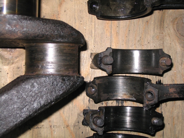

Côté vilo, il y a tellement de jeu sur la bielle n°4 que les coussinets ont l'air carrément ... absents :shock:

Pour revenir à tes pièces n° 19 et 23, il s'agit de 1/2 rondelles de poussée, ( différentes en bas et en haut ) qui sont là pour encaisser la charge axiale, donc montées sur un palier du bâti ( celui du milieu )
Ces efforts axiaux sont normalement faibles, aucun pignon à denture inclinée, le disque d'embrayage n'exerce aucun effort sur le vilebrequin ......
Quand à la possibilité de les monter au niveau d'un palier de bielle, c'est sans doute possible, pas évident, pas facile, mais avec des outils inadaptés genre masse et burins et une bonne dose d'instinct primaire on peut sans doute le faire .
Par contre sur la vue éclatée du moteur dans le catalogue des pièces de rechange, le repère 10 le volant qui supporte la couronne du démarreur.
Sur la vue représentant l'ensemble piston + bielle, le repère 10 concerne une double rondelle en forme de 8: les joints de chemise!!!
Quand à ta dernière découverte ( en attendant la prochaine ) la bielle n°4 est tout simplement coulée !!!
Fonctionnement sans huile, échauffement du palier, destruction de la couche de régule ( cuivre + plomb ) qui se trouve à la surface du coussinet !!
La portée sur le vilebrequin doit ressembler à une lime à ongle, ou pire encore, une râpe à bois !!
Courage, pour le moteur, tu as pratiquement fait le tour :wink:

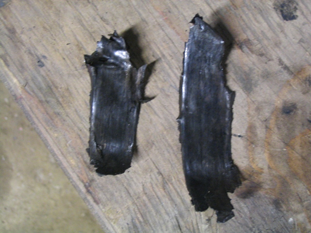

Cette fameuse bielle n°3 :
et ses coussinets
En fait j'ai trouvé les deux demi-coussinnets enchassés l'un dans l'autre
J'ai dû les extraires au tournevis.
En fait tous les coussinnets bielles et paliers sont pire que HS.
Voyez le palier central :
Reste plus qu'à tout nettoyer et prendre les cottes pour évaluer les dégâts.
Sûrement une rectification du villebrequin à prévoir.
