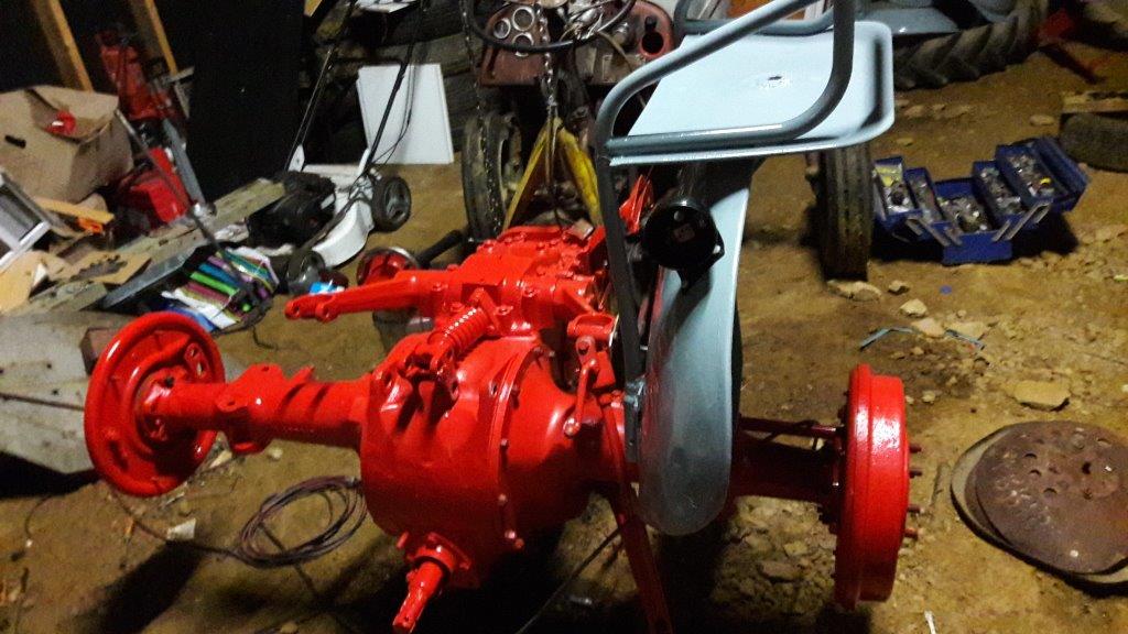

Message par Sébastien61 » 21 Oct 2016, 19:21
Fabrice ff30 a écrit:fait ton remontage tel quel. sans les roues, tu fais tourner un arbre d'un coté, si l'autre tourne avec il faut rajouter des cales.
si les deux tournent seul, il faut vérifier qu'il n y ait pas trop de jeu. si je me trompe pas, il faut 0.25 de jeu de mémoire
C'est bizarre car meme le barreau pas enfoncé a fond les roues tournent pas dans le meme sens mais elles tournent vous avez une idee

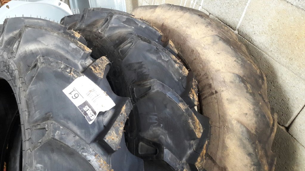

Message par Sébastien61 » 21 Oct 2016, 19:22
Sinon les jantes sont sablees et repeintes et les pneus neufs sont arrivés :D

Message par Sébastien61 » 21 Oct 2016, 19:29
content de moi

Message par Sébastien61 » 21 Oct 2016, 19:32
Les pneus

Message par Rantanplan » 26 Oct 2016, 20:18
Ca prend bonne tournure :)
