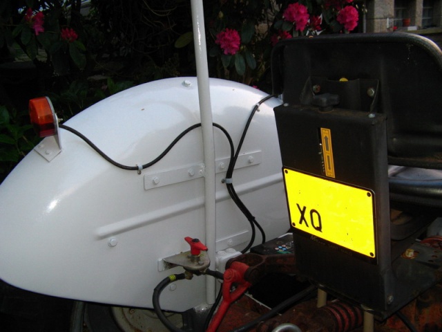

Regardes sur l'aile gauche, tu verras le coupe batterie monté sur une équerre maison en tôle d'alu pliée, et la câble de masse noir qui va sur le châssis. Il est manoeuvrable assis depuis sur le siège. Le câble a une section de 35 mm², avec des cosses plates serties, diamètre 10.

Message par Krozline » 13 Nov 2007, 07:18
celle-ci est mieux

Message par lucy9452 » 13 Nov 2007, 10:27
en effet, on voit mieux le coupe batterie :wink:
