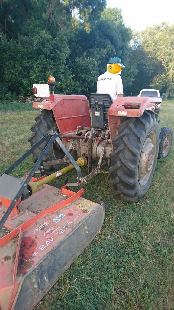

- MF152 équipé

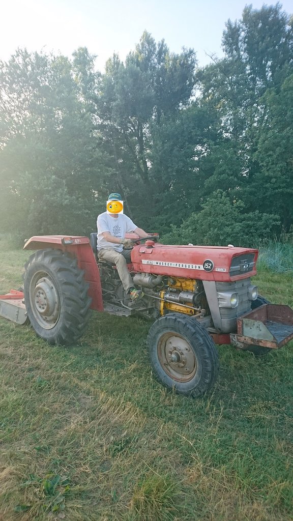

- MF152 en action

Vous allez me dire que pour le moment il n'est pas très ... esthétique mais il fait le boulot.
Et je trouve que cela à un certain charme de passer du temps sur cette "vieille" mécanique.
Pour les prises hydrauliques, je pense qu'il y a ce qu'il faut : 3 (?) suivant photo ci-dessus.
Pour la version du MF 152, aucune idée mais le moteur si je me souviens bien est le AD 3-152.

Un MF152 standard phase 1, parfait, en plus avec moteur changé, tu es reparti pour un long moment. il a l'air d avoir été bien entretenu.
lorsque tu
vis à vis des travaux fait dessus, tu parlais du changement moteur?
concernant l'hydraulique, oui, tu as tout ce qu'il faut.

Il est dans un etat rare pour un serie 100 dans son jus !!
