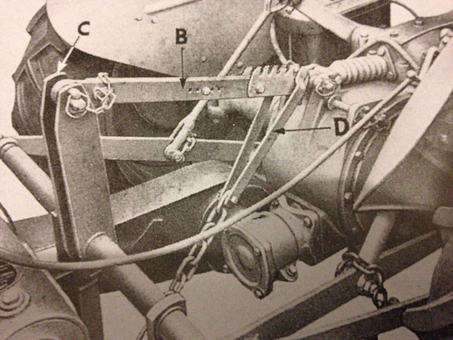

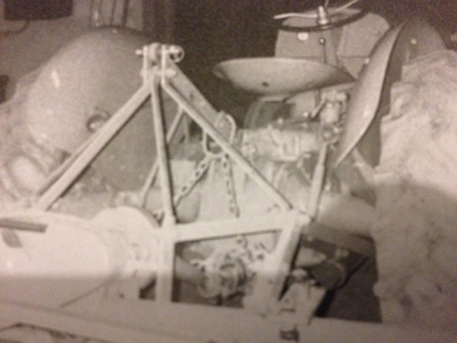

Re: hauban et caisse ????
Message Publié : 16 Jan 2017, 20:01
par Fabrice ff30
voici pour mieux comprendre, la deuxième photo est à montage différent, mais c est le même système, et pour ainsi mieux voir le peigne de réglage de hauteur.
l'avantage de ce système, c est que tu peux utiliser ton relevage pour soulever plus haut si besoin lors d'une manœuvre, et toujours re-baisser à la même hauteur une fois le réglage de ta position et de la longueur de tes chaines effectué à ton besoin.

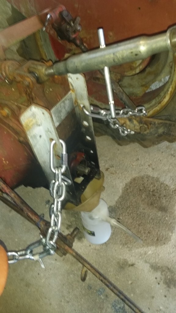

Message Publié : 16 Jan 2017, 20:27
par parisalex
attelage
Cool !!!! Il est vrai que je comprends beaucoup surtout que je suis un vrai novice en la matière.
Du coup, si le système des chaines a pour unique but de stopper la descente du relevage, je peux certainement utiliser mon système de remorquage. J'y fixe deux chaines solides que je relie au bras de levage. Cela peut marcher ??????
attelage
Message Publié : 17 Jan 2017, 20:30
par Fabrice ff30
Tu peux essayer. je ne vois pas sur tes photos comment est fixé en partie haute ton attelage, mais ça devrait marcher si c'est du solide!
Message Publié : 21 Jan 2017, 11:47
par parisalex
Bon voilà ce que cela donne .... J'ai opté pour le plus simple possible.
chaines
