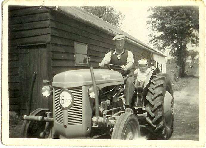

Message par Rémi » 06 Jan 2006, 22:04
Peut être que ça rapellera des souvenirs à quelqu'un... ;)
Trouvé sur http://www.annatefka.com/
Rémi
