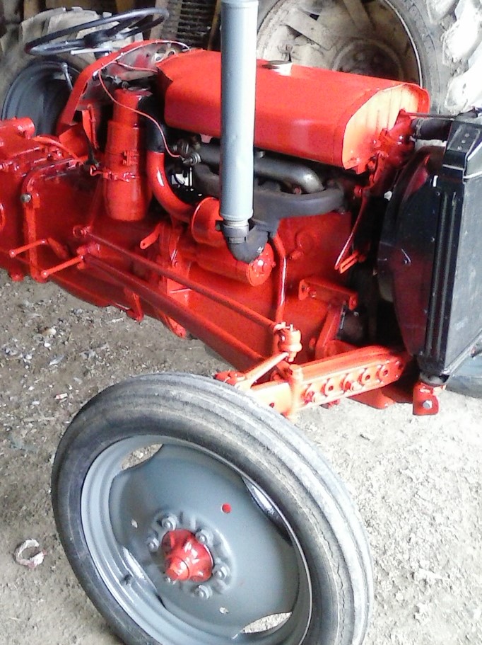

axe trains avant plus dans l axe

On ne distingue pas bien sur la photo
mais peut être un bâti usé, sur l’arrière, réparé et mal réaligné, ressoudé de travers, ou bâti avant déformé suite à un choc?
je supposerai usure prononcé à l arrière du bâti, et axe egalement usé, et ça peut donner cela. pour ma part, je l'ai déjà eu sur certain de mes tracteurs

oui Fabrice les bras tirant son arquer faut les faire redresser et changer l axe essieu et la bague . :triste: + usure prononcé sur l arrière de l axe du bâtie
