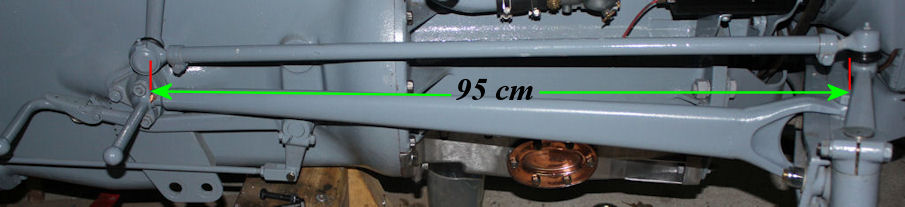

par Alan 202
Ton volant tourne bien dans les 2 sens en entrainant les 2 roues en meme temps :?: , car possibilité de casse ou décalage des dents dans les 1/2 couronnes de direction
Je la sortie du tirant (repose pied) au centre du boulon de fixation sur l'essieu tu dois avoir 95 cm (à 2 mm près)

par Alan 202

par Fabrice ff30
François TISSANDIER a écrit:Fabrice, peux-tu me préciser comment tu as pris ta cote.
François,j'ai procedé de la meme façon qu' Alan comme sur sa photo.
bien sur tu confirmes bien que ton marche pieds est en avant sur le tirant et non sur le support rotule. que tu sois pas avec un DV avec des tirants de DE mdrr
Re: Réglage parallèlisme roues AV FF30
Message Publié : 25 Mars 2014, 19:30
par Alan 202
Plus en détail :wink:

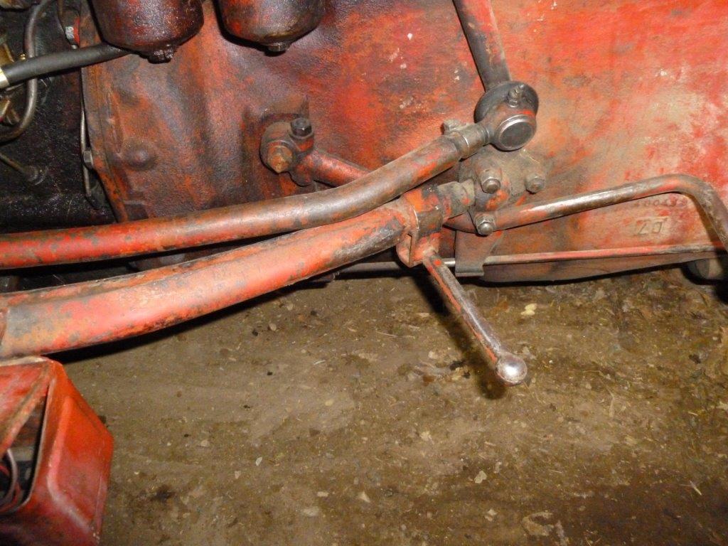

Message Publié : 25 Mars 2014, 22:31
par François TISSANDIER
tirant essieu av g.jpg (135.19 Kio) Consulté 28926 fois
Alan et Fabrice, merci.
OK pour les bases de mesure. Reste que les miennes sont celles que j'ai indiquées.
Mes marche-pieds sont bien sur les tirants, et non comme sur la photo d'Alan, sur la demi-coquille de maintien de la rotule. Je vais essayer de vous envoyer des photos.
Mais j'ai honte de la saleté de ma machine par rapport à celle d'Alan... Bravo!
