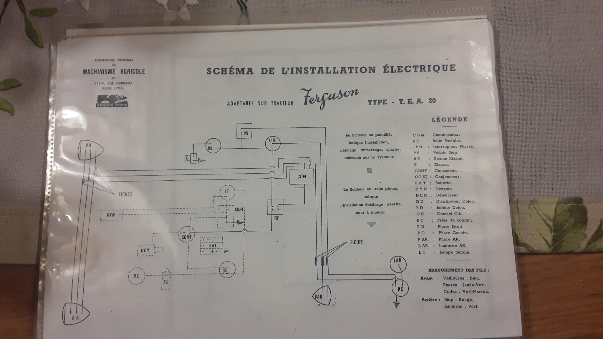

Est-ce que quelqu'un aurait monté des feux stop sur un fergie ? Après montage de clignotant, me décide à mettre des stop. MAIS
Pour le contacteur et installation, c'est OK c'est le système alimentation qui me pose problème. N'ayant pas de + après contact, quand je vais verrouillé la pédale avec le cliquet, le courant passera puisque pédale appuyée, même moteur arrêté, les stop seront allumés !
Même clé retiré, tout est alimenté, à moins de verrouiller le coupe batterie. En roulant, appuie pédale, les stop OK mais à l'arrêt, moteur éteint, si cliquet mis, la pédale enfoncée m' allume toujours les feux stop puisque les 2 sont liés
Pensé à une prise de contact sur une des bornes du contacteur clé ? qu'en pensez-vous ? Ou monté un contacteur avec un + après contact, à savoir si c'est possible sur un TEA20 ? Si l'un de vous a des stop sur son ferguson, ça me donnerait une idée de ce qu'il faut comme matériel et surtout, où se brancher, pour ne pas qu'a l'arrêt et frein bloqué, ce soit toujours allumé.
D'avance merci pour vos idées
