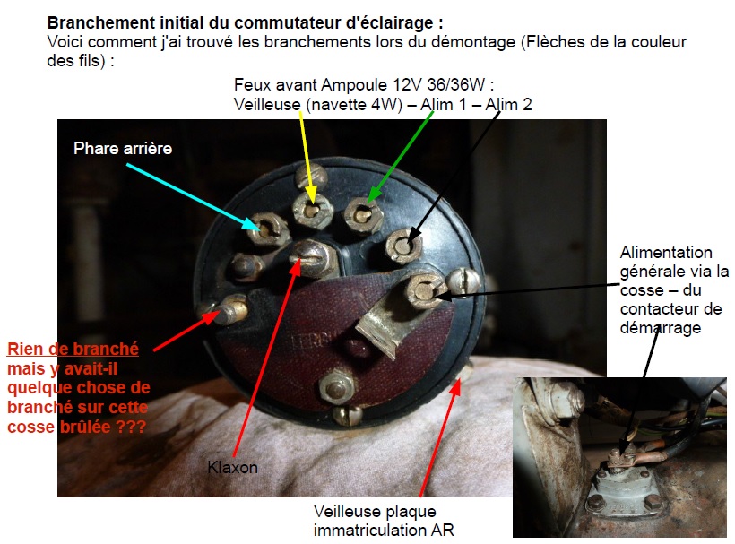

Questions pour rebrancher le commutateur d'éclairage :
- D'après le schéma de branchement éclectique général trouvé sur le forum (bien qu'il soit difficilement lisible), je ne vois pas d'anomalie dans le branchement du commodo. Qu'en pensez-vous ?
- Sur le commodo, une cosse semble non utilisée (celle qui a des traces de brûlure), Est-ce normal ?
- Le commodo n'est pas directement branché à la masse. Est-ce normal ?
- Disposez-vous d'un schéma de branchement spécifique à ce genre de commutateur d'éclairage pour TE ?
- Si j'ajoute une prise remorque, que faut-il ajouter comme branchement sur le commodo (Hors clignotants car ils seront installés à part, sur les ailes du tracteur) ?

Pensez-vous que mon commutateur d'éclairage soit bien branché ? Il n'y a pas de branchement à la masse, est-ce normal ?

Bonjour, sur la cosse a gauche normalement tu as un fusible qui fait contact. Je te joint un dessin c'est le branchement que j'ai sur mon tea.
TEA20

Le plan de Jojo 19 m'éclaire !!! Il y a quand même eu un sacré problème sur mon commodo : Il a eu très chaud un jour ... Je l'ai entièrement démonté et il semble quand même fonctionner. Je vais brancher selon le plan de Jojo.
