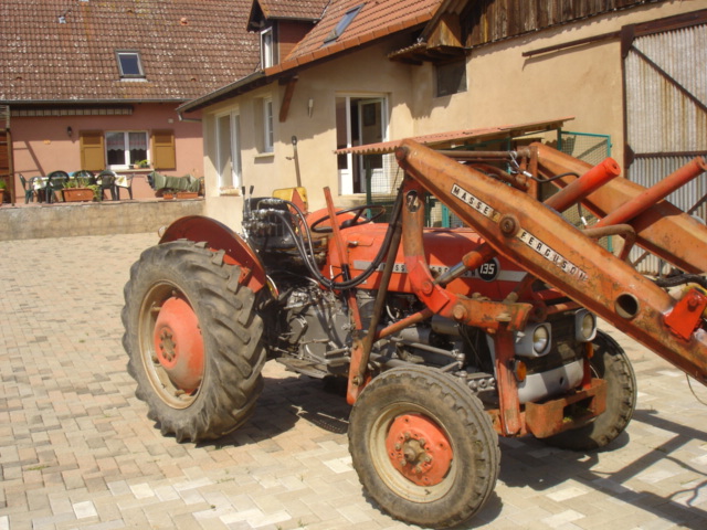

Je suis un petit nouveau sur le forum mais un amoureux de longue date des Massey. Mon premier tracteur fut un MF 37 qui a été remplacé par un 165 Mark III que j'ai équipé d'un chargeur Faucheux à basculement manuel. l'ensemble ayant été rénové à l'état d'origine.
Ma question est la suivante: est-il possible d'alimenter à partir de mon branchement actuel un distributeur simple effet pour la montée et descente des bras et un distributeur double effet pour ouverture et fermeture du pique botte (après montage d'un vérin de basculement) en créant bien sur un retour au pont?

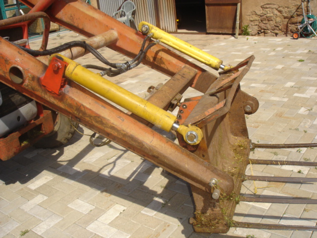

Message Publié : 22 Mai 2016, 21:35
par André North
Transformation d'un chargeur frontal de type MF à godet a basculement mécanique en basculement hydraulique que j'ai fait grâce aux conseils et aux photos de MF 37.
C'est comme nuit et jour par rapport a l'ancien système d'origine. La seule différence c'est que j'ai utilisé deux vérins au lieu d'un au milieu du godet/fourche.
Re: Modification branchement chargeur
Message Publié : 22 Mai 2016, 23:03
par damsou
bravo un montage soigner et propre super amélio bien vue :wink:
Message Publié : 30 Jan 2017, 09:04
par Massey 37
Il y a bien longtemps que je n'avais pas été voir ce sujet !
Belle réalisation certainement plus résistante si l'on ce sert de la fourche avec le godet terrassement.
