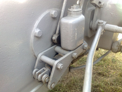

Message Publié : 07 Juil 2013, 20:51
par chti02
cette vis est donc une sortie hydraulique alors? ensuite pour le retour il me faut une trappe avec un tuyau, pour la sorti sur le couvercle je ne l' aest pas trouvé

par Alan 202
Oui c'est une DES sorties tu en a une autre à l'opposé de celle de ta photo (en diagonale)
Pour installer un retour il faut percer une des trappes latérales ou utiliser un trou de vis de ces trappes

Message Publié : 08 Juil 2013, 18:27
par chti02
C est bon pour la sortie hydrau j' ai vue! Je vais prendre celle du haut, monter une vanne quart de tour et le retour par une vis sur le côté!
