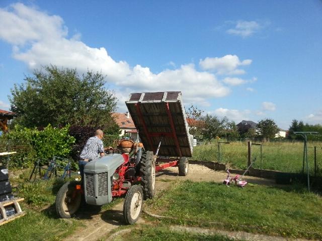

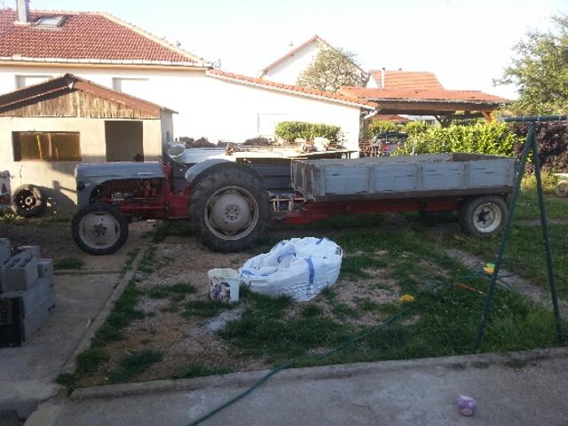

bonjour a tous tout d abord super forum ou l on trouve beaucoup de reponse ,mais malgre se nombreuse recherche sur le site je n ai pas trouver reponse a une de mes question !! peut etre mal chercher !! je me presente, je suis de lorraine , j ai 26ans , j ai un ensemble tracteur ff30ds est sa remorque ferguson pour faire mon bois est autres service que me rend mon petit gris !!!mon probleme est le suivant la remorque ne leve pas a charge a vide aucun probleme !!! y a t il un reglage de pression ??

[img]IMG_3001[/img]

Salut Vincent, à tous,
Sur ta première photo, autant qu'on puisse le voir, le vérin est à son maximum, donc la benne ne lèvera pas plus haut.
Il semble qu'il y ait un modèle avec un vérin à deux extensions et un autre à trois extensions.
Regarde bien, avec les précautions d'usage, l’extrémité du vérin une fois la remorque levée au maxi.
La même question s'est posée sur l'une de mes remorques Ferguson
Dom

salut oui la le verin est a fond mais a charge elle ne leve pas du tout !!! pour la photo je dois la reduire je n arrive pas la poster je te montre sa dans la soiree

donc pour toi ce n est pas une 3t5 ?? elle a bien un verin 3 partie l essieu est vraiment reculer au max

J ais toujours vu les 3 partie sur des essieux avance pour pouvoir diminue la charge sur le crochet, pour prendre la pression garde le crochet desssus installé le manometre sur la prise monte a fon et regarde ce qu'il indique?si ta pas 150 bar , device le bouchon de gauche sous ton siège (attention de rien perdre ta des rondeles ,bille et ressort )et rajoute une rondel à la foi ,surtout dépassé pas les 150 bar au risque de casse le couvercle ou verin de relevage :wink:

T aurais une photo de l arrière de ton ff30?

ok ok merci du conseil pour la pression je te poste une photo de l arriere demain en fin de journee a demain
