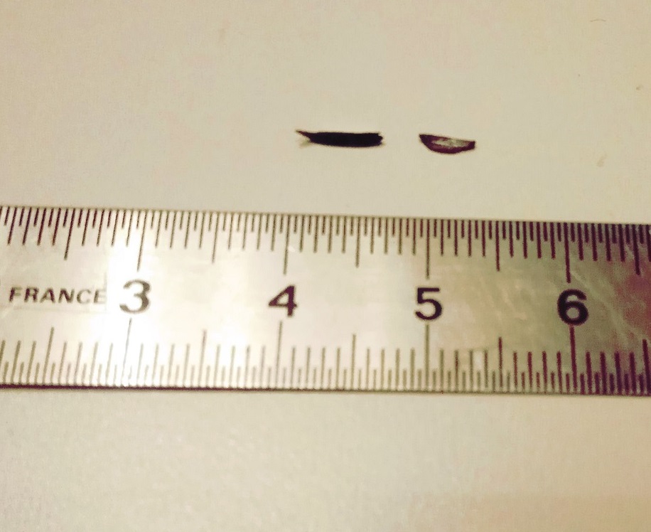

J'ai commencé le démontage... Il y en a des pièces.
En passant l'aimant dans le carter d'huile, j'ai trouvé un indice.
Je vous tiens informé de l'avancement.
Bonne Journée
