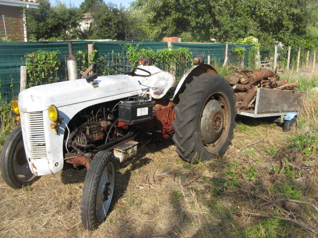

J'ouvre ce nouveau sujet car mon Ferguson FF30DE souffre d'une grave avarie.
C'est un tracteur que j'avais acheté en Mai (juste avant le baccalauréat) afin d'avoir des pièces détachées pour mon FF30DS.
Voyant qu'il était plus complet et plus propre que ce dernier, je décide de le rénover.
A la descente du camion, nous parvenons à l'allumer avec les pinces et avec du start pilote (pas top pour les chemises et la segmentation, je sais...)
Verdict: le moteur est rince, le câblage électrique est un gros bordel, le démarreur (ducellier) marche mal, les rampantes ne passent pas (réducteur UCF),la surcharge de la pompe d'injection est intentionnellement bloquée avec un morceau de tasseau et du fil de fer, le reniflard fume, la pression d'huile se fait faible, le freinage ne se fait pas sur un coté :ce tracteur a vécu. Le filtre a gasoil vient d'un véhicule utilitaire et sa mise en place a nécessité la suppression de la tirette d'arrêt. Pour l'arrêter, il faut repousser l'accélérateur à fond (comme sur les Zetor)
Cet été ,je le révise, lui offre une vidange moteur (15W40 minerale non detergente pour ne pas achever le vilebrequin avec les dépôts internes du moteur, bien que le carter d'huile ait été nettoyé par mes soins ), un démarreur à clé et un alternateur venant du FF30DS, une mise en ordre du câblage électrique et un gros nettoyage.
Puis je m'en sers en l'état (avec prudence) afin d'avoir un aperçu plus précis de son état, parallèlement, je récupère des pièces venant d'un TEF de 56 pour le remettre en état d'origine (Merci beaucoup William !)Pour le démarrer, j' introduis de l'huile par le collecteur d'admission, le trou de la bougie de préchauffage dans l'admission du cylindre No1. Ca claque moins que le start pilote. Le moteur en veut encore et tire la remorque de 500kgs remplie de branches de pins sans problème.
Il a encore du couple le bougre !! Meme la remorque réalisée par mon grand père, avec un essieu de camion militaire, conçue pour être emmenée par notre Zetor 6711, ne fait pas broncher le valeureux FF30DE

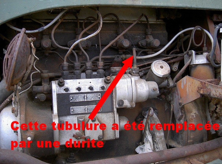

-La tubulure flexible reliant le venturi à la cloche est propre. qu est ce que tu appelles la tubulure flexible?
D'origine, il y a un tuyau rigide entre le venturi du collecteur d'admission et la régulation de la pompe d'injection. Sur mon FF30DS, ce tuyau est toujours là. Sur mon FF30DE, le tuyau a du casser et a été remplacé par une durite. Cette durite présente d'un coté un raccord olive pour s'adapter sur le venturi et d'autre part un raccord à visser pour le fixer sur la cloche de le PI.
-le raccord entre le venturi et la durite est serré à la clef je ne comprend pas trop
-le raccord entre la durite et la PI est serré à la main (cause potentielle de trouble ???) je ne comprend pas trop non plus
Ce que je veux dire, c'est que les raccords olive et à visser ont été copieusement serrés afin d'y annuler toute fuite.
Mes explications sont peut être un peu floues ??? Je vais y joindre des photos.
J'ai vérifié la durit et elle ne présente pas de fuite. On peut refaire un essai avec le tube d'origine.
EDIT: Fabrice, je me suis permis de réutiliser une photo d'un de tes FF30DE afin "d'illustrer" la situation. J'espère que ca ne te dérange pas.

si tu peux essayer avec un tube origine, ça serait top. et ainsi tu pourras etre certain de tout tes raccords.

Ce matin, j'ai changé la tubulure entre le venturi et la PI. J'ai remis celle qui était montée sur le FF30DS. Aucun changement: le problème ne vient pas de là.
