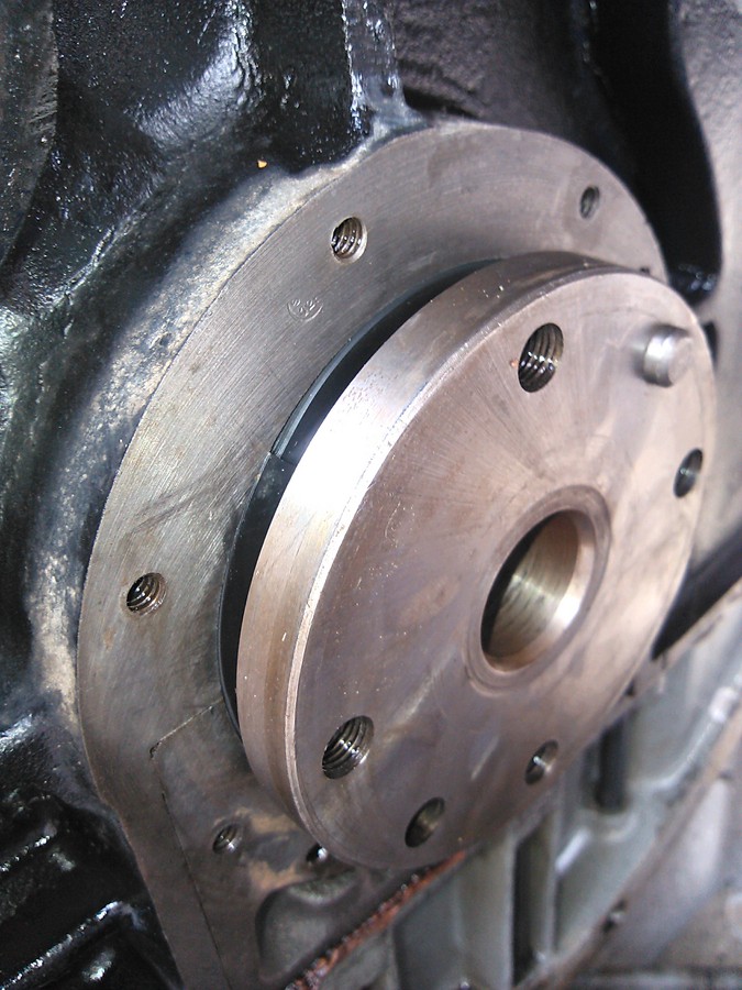

J'ai déposé le volant pour voir l'état du joint d'étanchéité de sortie de villebrequin ... et là, surprise :
Comment retire-t-on ce joint ... qui semble être coupé en un endroit peut-être pour le montage... Le plateau sur lequel est fixé le volant semble faire partie intégrante du vilebrequin : est-ce bien la réalité ??
J'ignore si je joint est "mort" ... y avait-il une fuite d'huile moteur ??? peut-être une légère car l'intérieur du carter d'embrayage était très noir alors que l'huile hydraulique est claire !

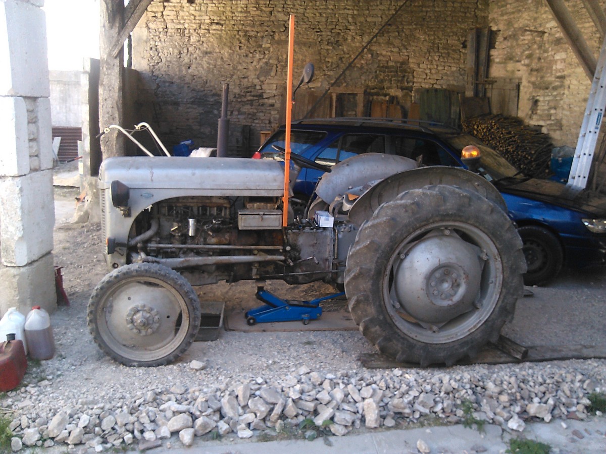

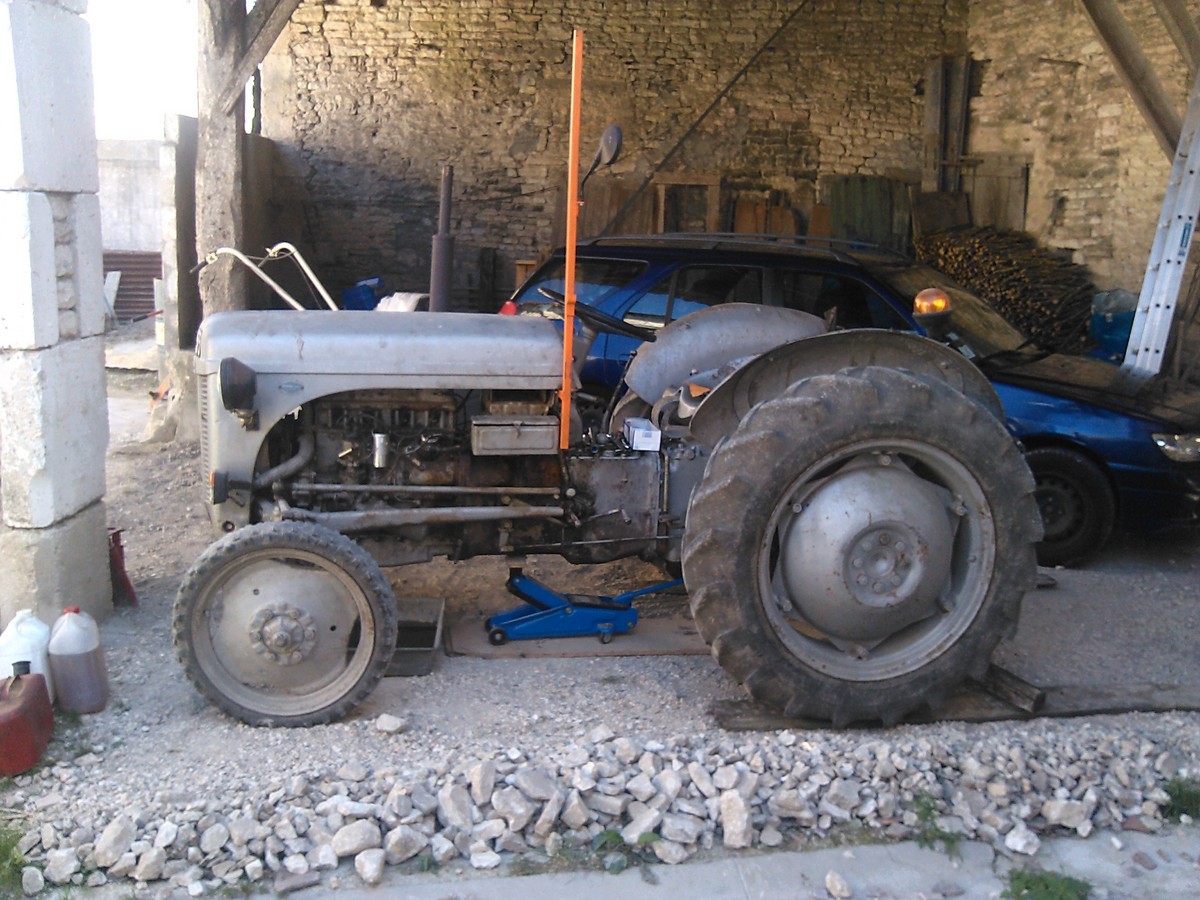

Le petit gris en début d'intervention : Le fichier s'est effacé lorsque j'ai inséré le second ! (à revoir)
Le joint de sortie de vilebrequin : il semble être coupé, les deux extrémités ne sont pas en face l'une de l'autre !

C'est bien ça, tu dois le retirer de sa gorge et puis l'écarter pour le déposer.
Tu devra aussi écarter le nouveau avec précaution pour pouvoir le placer sur le vilebrequin, en plaçant la fente vers le haut comme ici.
Au point où tu en es ça sera dommage de ne pas le remplacer.
