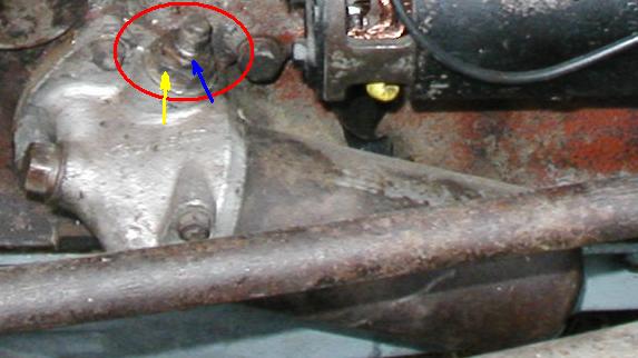

je te mets une photo de la vis de réglage :
vis de réglage
attention quand même l'ajustage du réglage est "dans le filet"

complément que j'ai oublié :oops: :oops: :oops: :oops: :oops: :oops:
La flèche jaune pour démonter la soupape de décharge
La flèche bleue pour déserrer le contre écrous de la vis du milieux qui permet de réglé la pression

Les explications et la photo sont très claires.
Merci pour le renseignement.
