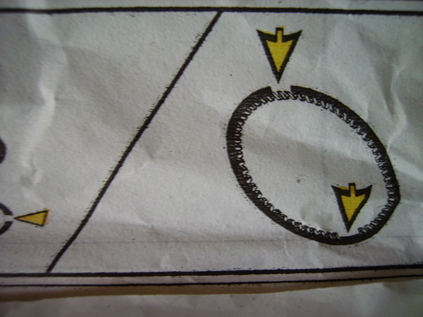

voici ce qu il y a sur la pochette
mf 132
Message(s) : 21
Inscription : 08 Fév 2008, 22:24
Localisation : dordogne
Message par ponyman » 12 Avr 2008, 20:05
Salut tous :D
Pourquoi ne pas suivre la prescription du constructeur indiquée sur la pochette ? :roll:
En fait le raisonnement de JC tient la route si on considère ce ressort comme ressort de compression mis en tore.
Ici c'est comme un segment : un cylindre est fabriqué dans une matière "élastique", on en coupe une tranche (anneau), on en enlève une partie (c'est la coupe d'où le jeu à la coupe) ... et voilà notre segment que l'on peut comprimer et qui reprendra sa place lorsqu'on le relâche.
Le segment est donc lui même un ressort.
Le ressort qui embête MF132 est en fait lui aussi un segment (vous me suivez ?) ... donc il lui faut une coupe ... avec un jeu à la coupe ... et il faut tiercé sa coupe comme pour les autres segments.
ponyman

Message par mf 132 » 12 Avr 2008, 22:06
oui sur la pochette on vois qu il manque un bout de ressort
ressort si on veut ,car il est tres raide et impossible a compresser a la main
j ai contacté le vendeur des segments mais pour l instant pas de réponse
:roll: j ai pas de cul , j ai un tracteur qui est rare est en plus quant j arrive a trouver des pièces , c est le bazar
comme dirait calimero " c est trop injuste" :lol:

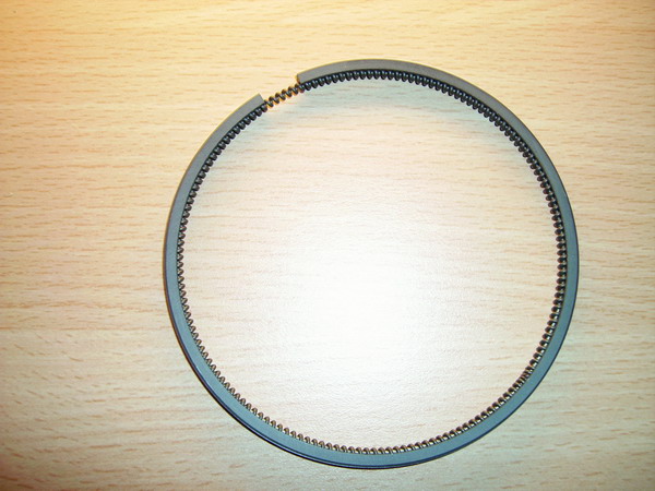

Message par webmaster » 13 Avr 2008, 09:43
je viens de demander son avis a un copain pro, on verra ce qu'il dit
et meme en comprimant avec l'outil pour remonter les pistons dans la chemise, çà ne se comprime pas?
sinon en regardant la photo, j'ai l'impression que le ressort a été emboité pour le conditionnement mais qu'a la base il est bien ouvert comme sur le dessin ?
Message(s) : 1358222
Message par ponyman » 13 Avr 2008, 09:58
Ça se fait aussi mais sur la photo de MF132 on voit que le ressort est jointif en position dans le segment.
N'oublions pas l'utilité du jeu à la coupe : permettre la dilatation du segment ou ressort qui est une pièce de moindre volume et va se dilater plus fortement que le cylindre et le piston. Ce jeu est en moyenne de 1/10éme de l'alésage. Voir prescription complémentaire dans le manuel qui ne prévoyait peut être pas à l'époque de ressort qui est un "dispositif complémentaire" ... mais ça existait déjà sur les machines à vapeur alors ... :roll:

Message par webmaster » 13 Avr 2008, 18:42
réponse de mon copain pro a la question : faut il couper un bout du ressort ?
"T es fou il faut le colier a segment pour le comprimer et le rentre dans la chemise "
Message par ponyman » 13 Avr 2008, 18:56
Ben mince alors :shock:
Si cela avait été écrit en Chinois sur l'emballage j'aurais dit que je ne n'avais pas compris cette entorse à la théorie.
Mais les dessins :roll:
L'allongement à la dilatation est sans doute absorbé par l'espace entre chaque "spire".
A bien y regarder, n 1000èmeXnbre de spire, on doit retrouver notre dixième de diamètre au jeu à la coupe.
Alors je prends mon calepin et je note :oops:
ponyman
MacGyver...
Message(s) : 4270

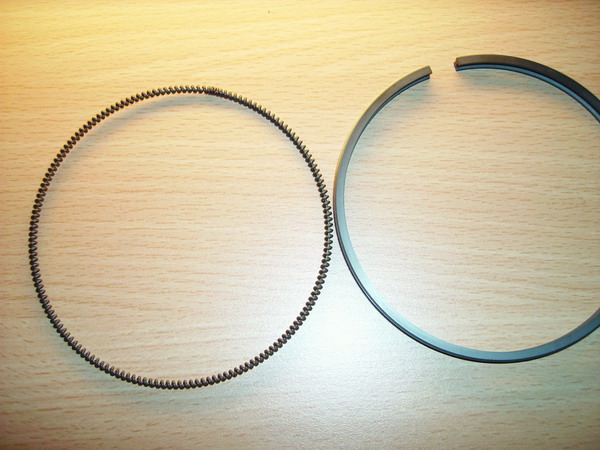

Message par Colin » 13 Avr 2008, 19:02
Et le vieux segment il est comment?
Message(s) : 1592
Message par mf 132 » 13 Avr 2008, 19:11
merci de votre aide , c est vraiment sympa
l ancien racleur n avait pas de ressort
le mieux , comme je n est pas l outillage est que je vais prendre mes segments , mes pistons et mon cylindre et aller voir un mecano pour qu il me le monte

Message par ponyman » 13 Avr 2008, 20:45
Colin a écrit:Et le vieux segment il est comment?
mf 132 a écrit:l ancien racleur n avait pas de ressort
On a déjà eu le même cas il y a peu de temps.
Le nouveau segment à une gorge à l'intérieur pour recevoir le ressort, j'ai peur qu'il soit du coup trop faible pour être monté seul :?
Peu importe. MF132, tu emmènes le caméscope et on verra le pro à l'œuvre :wink:
ponyman
MacGyver...
Message(s) : 4270
