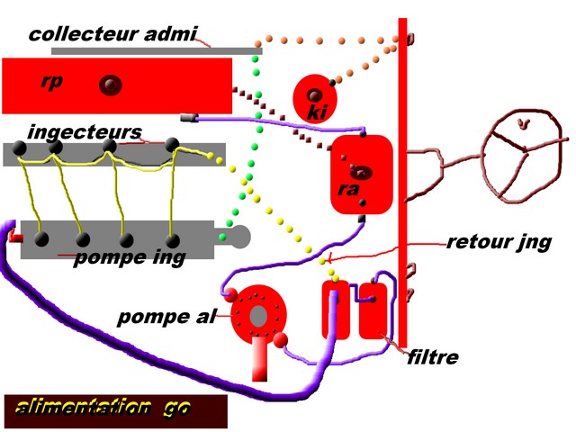

Message par francis10 » 18 Sep 2010, 12:02
et ne me dit pas que vous ne comprenez pas!!
[/img]
ha ]oui(( je sais je suis un artiste)) :lol:

Message par samy.p » 18 Sep 2010, 12:39
Merci pour ce superbe schéma, il ne manque plus que les lunettes 3D :D
Question 1 : le petit tube qui relie le réservoir auxiliaire au réservoir principal, est-ce un trop plein ?
Question 2 : je relance : le petit tube qui part du milieu du réservoir sert à quoi ?
samy.p
RE(levage + calcitrant)=KO
Message(s) : 444
Inscription : 16 Sep 2008, 13:02
Localisation : orne
Message par Fabrice ff30 » 18 Sep 2010, 13:51
samy.p a écrit:Merci pour ce superbe schéma, il ne manque plus que les lunettes 3D :D
Reponse 1: tube de mise à l'air du reservoir auxiliaire.
Reponse 2: il va du réservoir au non injecté des injecteurs!

Message par francis10 » 18 Sep 2010, 18:16
salut a tous!!
merci Fabrice ff30:
j'ai crus qu'il allait faloire refaire un dessin! houf :lol:

Message par samy.p » 19 Sep 2010, 15:34
Pas besoin de refaire un schéma, c'est bien branché comme cela sur mon FF30. Par contre sur le mien, il y a un tube qui va des injecteurs au réservoir et un autre des injecteurs au second filtre. Je me demande donc le rôle de ces deux tubes.
