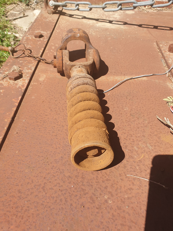

Phase 1:Extraire le ressort. Regarder si au fond la tige y est toujours...
revisser une bague... pour remettre le ressort en pression. Et tester. Si ça remarche c est ok.
Phase 2: Si pas bon il faut sortir le couvercle mais là attention il faut au préalable retirer l axe interne de la fourchette de là valve en regardant bien comment c est monté... ( parte la trappe de jauge) autrement au remontage... ça marchera encore moins!
Mais déjà procéder à la phase 1 avant le reste!

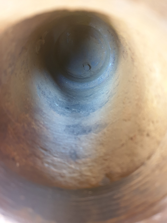

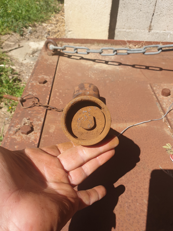

Bon voila je vient de démonter, la tiges est encore présente au fond et elle est bien ai fond je vais essayer de la tirer pour voir si elle coulisse ci je trouve une pince adéquate.
En recherchant vite fait sur le net j'ais trouvé ça :
https://www.agram.fr/magasin-pieces-agr ... ssion.html
Re: Relevage MF 65 MK2
Message Publié : 11 Avr 2020, 15:41
par Fabrice ff30
Ne tire pas dessus. Pousse le... tapote le doucement doucement... il doit ressortir seul....
Parfait pour l écrou...
Avant de le commander assure toi que l axe et le ressort de démonte pour ainsi glisser l écrou entre...
En tout cas c est bizarre que l écrou soit absent!!!

J ai mis du degripant je verais demain.
A suivre
Message Publié : 12 Avr 2020, 12:17
par sylvain30
En tapotant un coup sur la tige un coup au fond du bâti plus degripant ça a fonctionné, le tige c'est débloqué.
Maintenant mon relevage refonctionne a nouveau.
J ai egalement déposé la tige et le ressort du contrôle de force remonter le tout en attendant l écrou.
