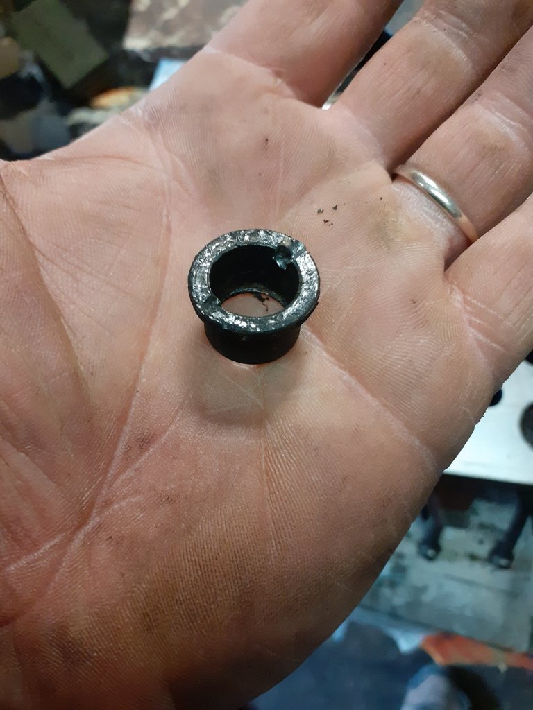

La je suis embêté avec la culasse, j'ai un manchon thermique de hs.
Ou trouver cette pièce et comment le changer ? Merci

chti02, pour ta culasse, je crois qu'il n'y a que deux solutions (au vu de mon expérience de réfection d'un TEA) car neuf cela ne se trouve pas, je pense.
-soit trouver une culasse sur un donneur, ce que j'ai fait
-soit la faire rectifier, mais ignorant ce qu'est le manchon thermique :oops: je ne sais pas si c'est possible, ce qui est sûr, c'est que c'est cher

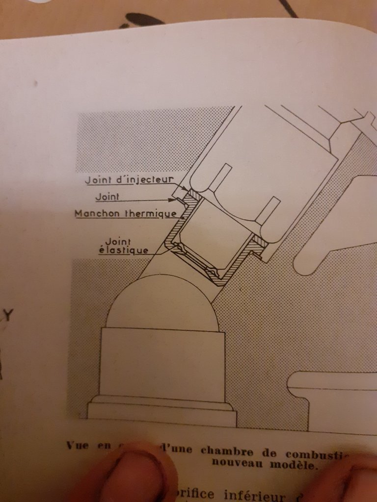

Message par chti02 » 12 Nov 2021, 14:48
Merci pour la réponse, je vais joindre une photo, cela ira plus vite pour comprendre.

Message par webmaster » 12 Nov 2021, 17:43
je n avais jamais entendu parler de ca

Message par chti02 » 13 Nov 2021, 13:23
Je viens de le déposer de la culasse, il fait 17,48 de diamètre sur 15mm de haut

Ça doit pouvoir se fabriquer chez un motoriste

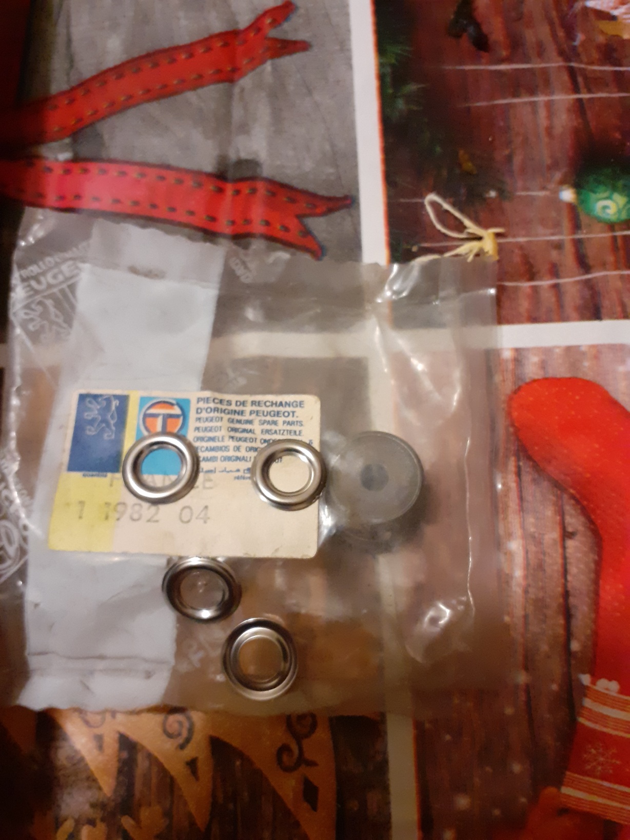

Message par chti02 » 13 Nov 2021, 21:20
J'ai trouver, ce sont les mêmes que sur les 504, je croisent les doigts.

Re: Refection total moteur standar 23c
Message par chti02 » 19 Nov 2021, 17:49
Reçu, exactement ce que je recherché, je vous met en photo ma référence.
