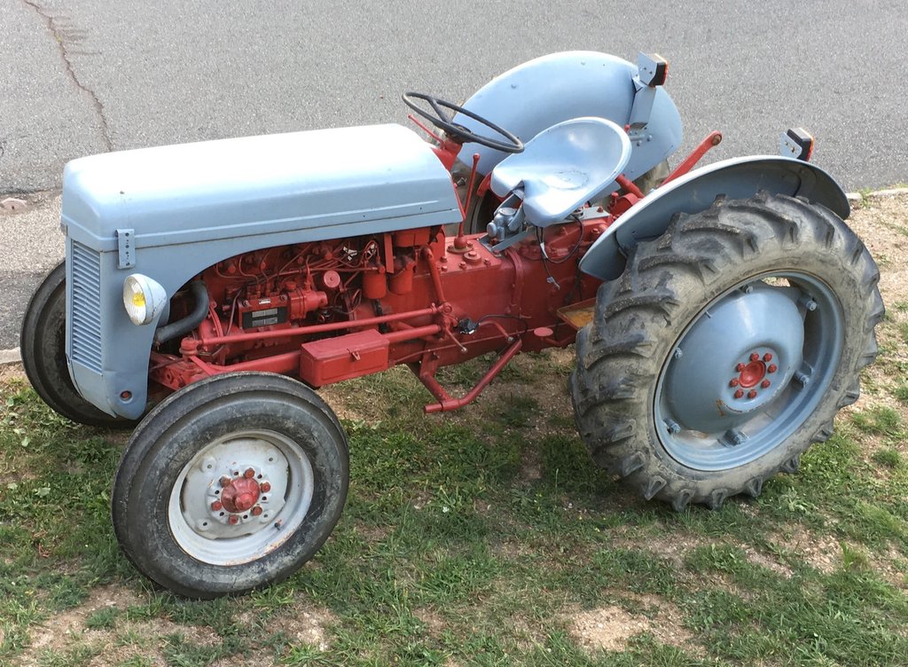

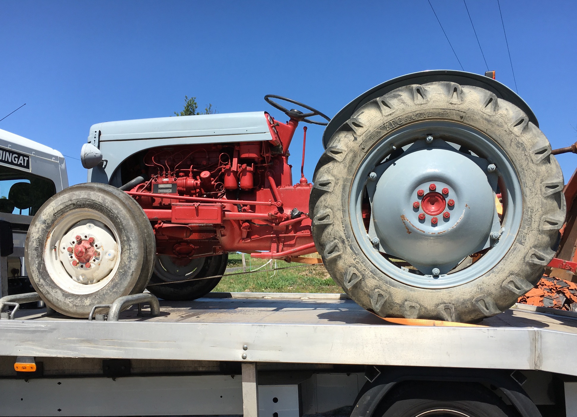

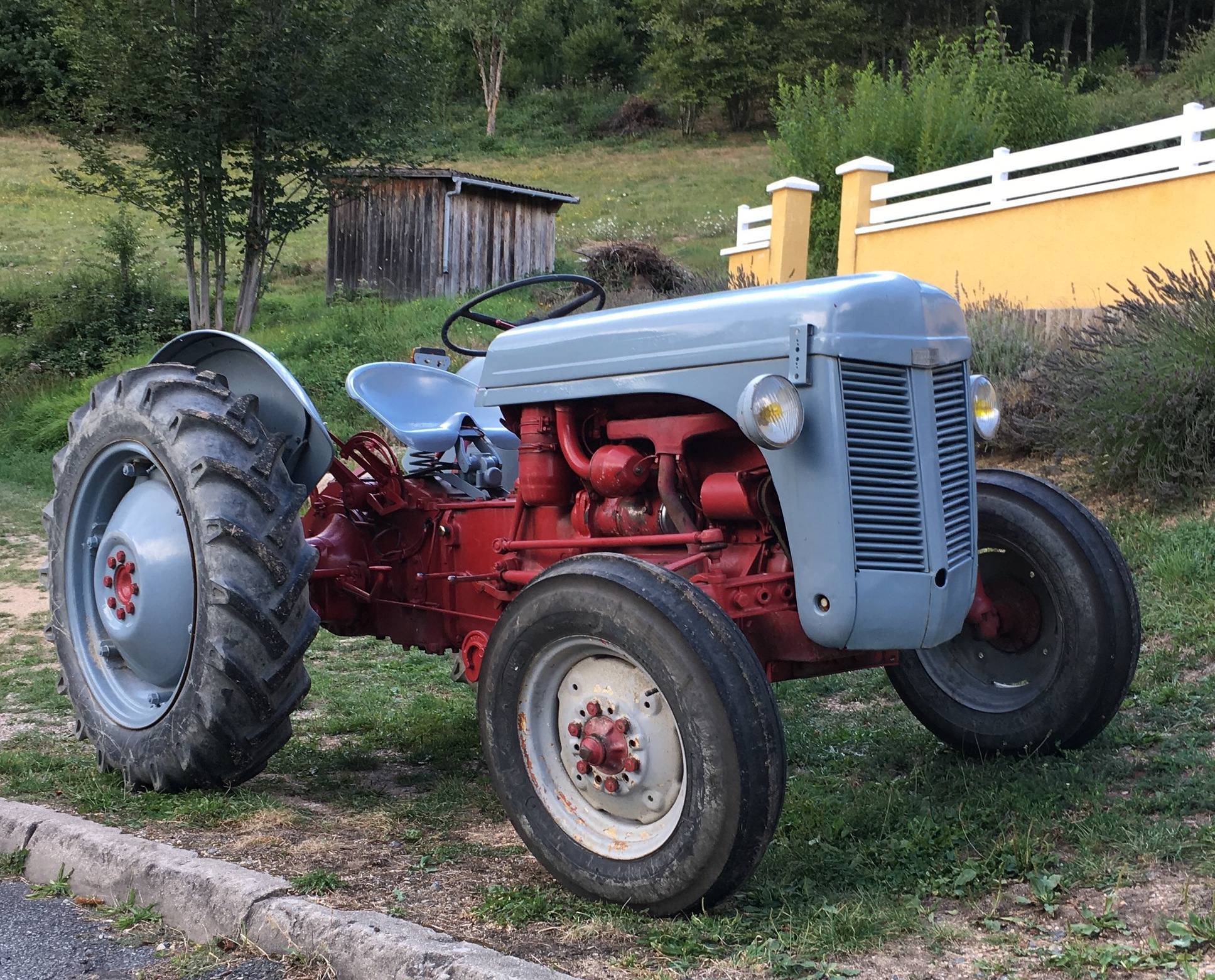

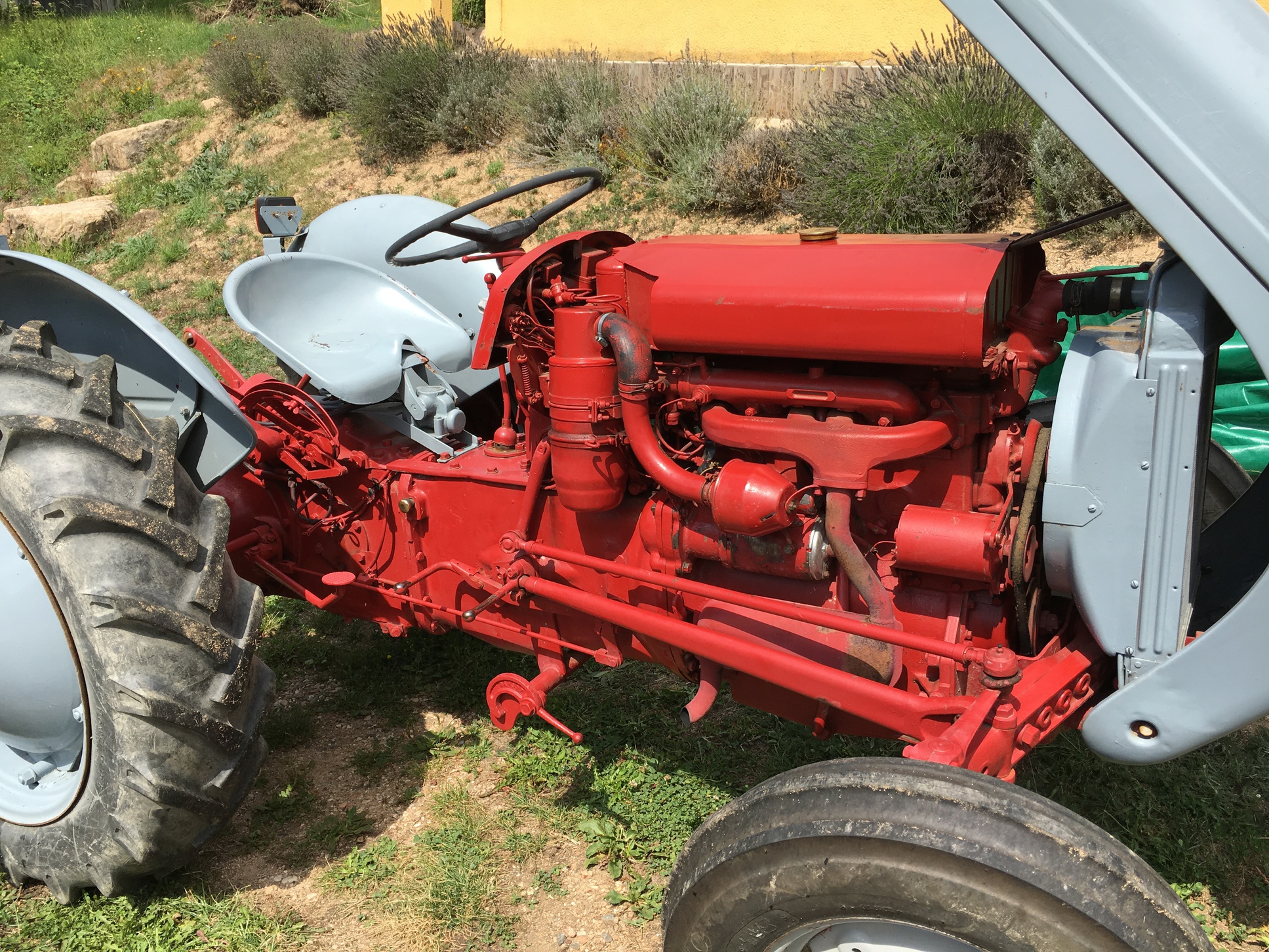

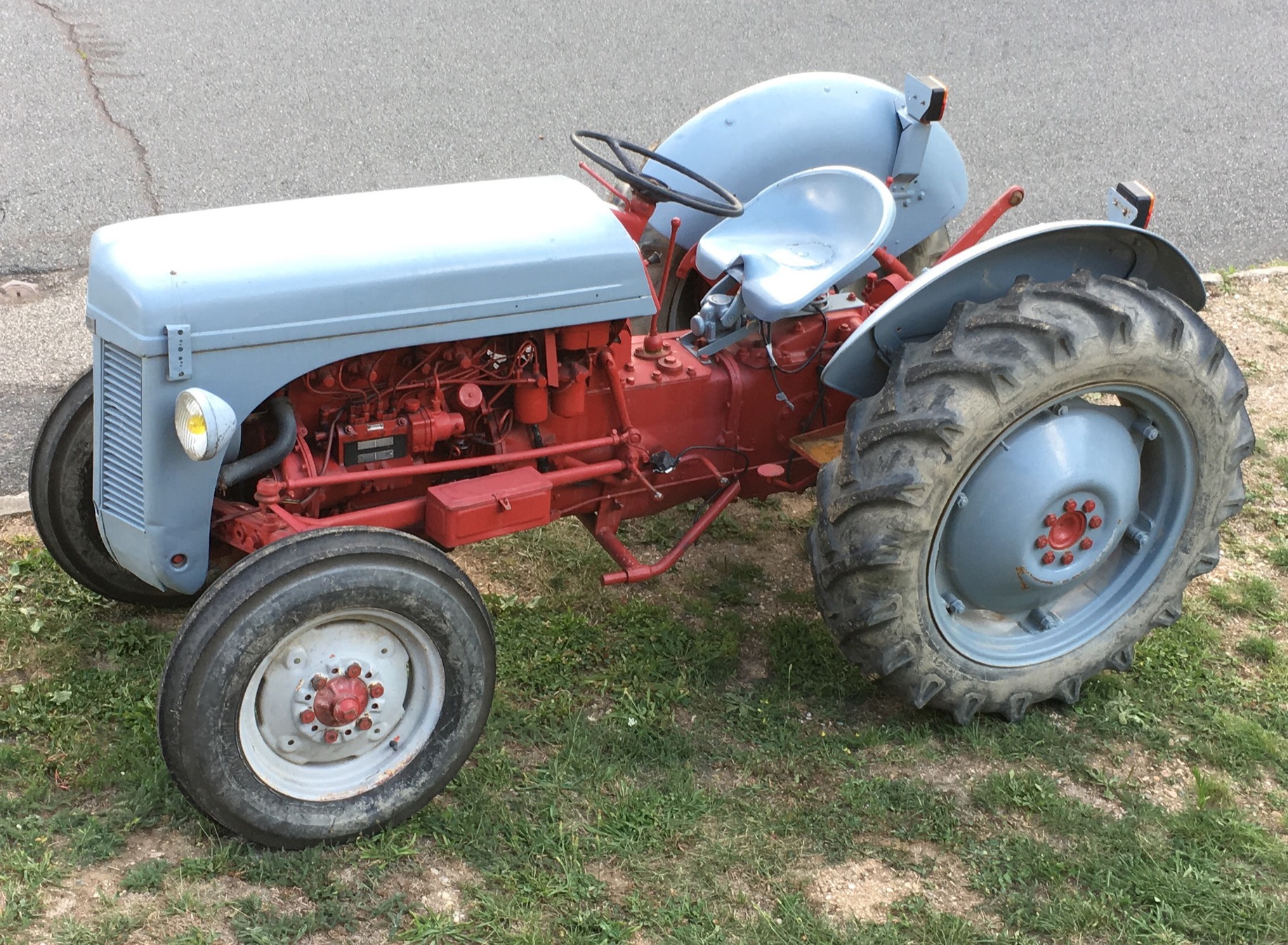

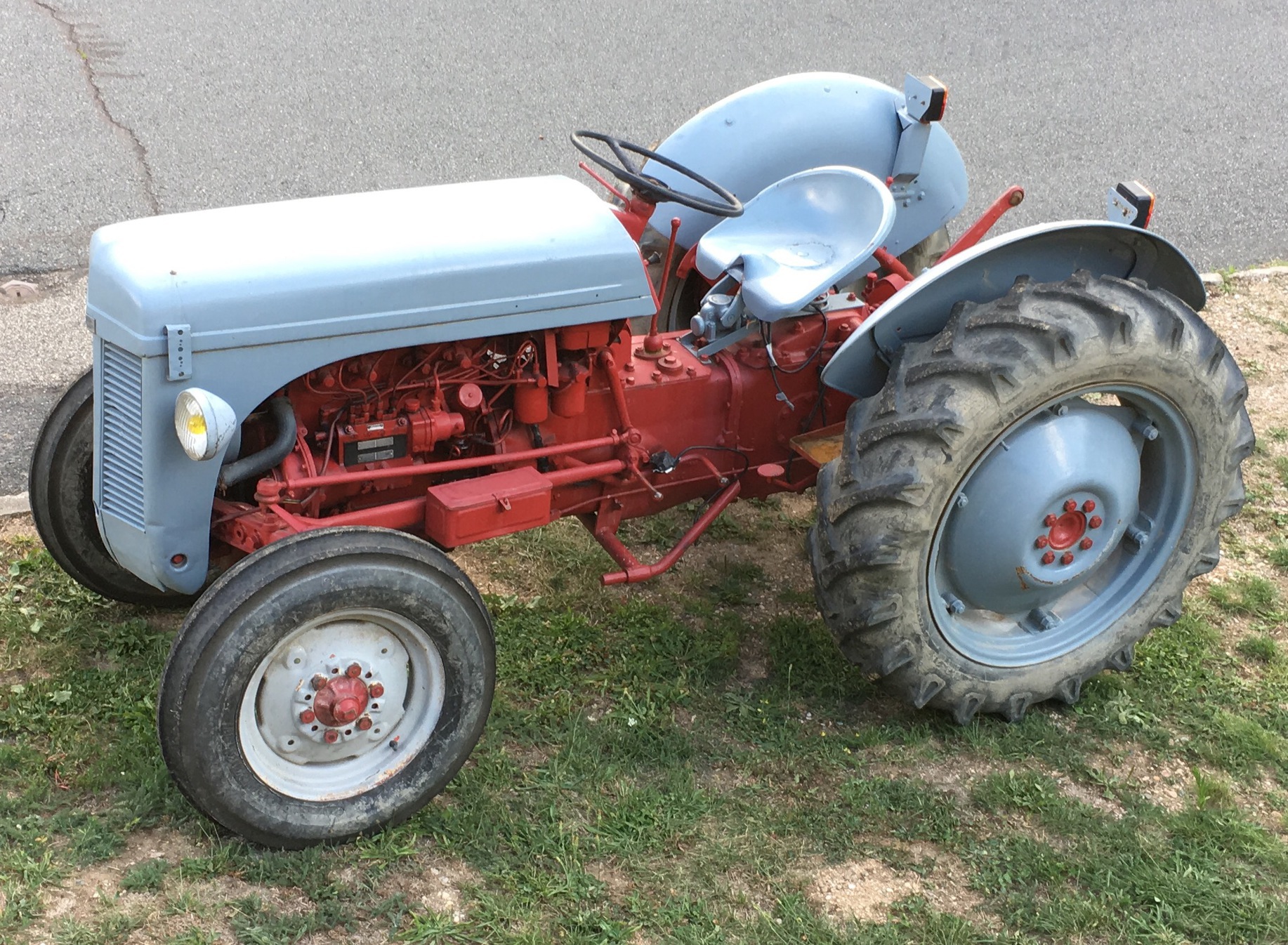

Quelques photos de ce joli tracteur!
Message par LION damien » 22 Août 2017, 13:51
Et bienvenu au club
joli tracteur , propre et pour un prix plus que correct a mon avis ,vu l etat
bon ben au travail ,il n y a plus qu a faucher (bon je plaisante)
ici il y a plein de mecs competants qui t aideront sur tout
bon A+ et il ne te reste plus qu a conduire souvent pour t habituer a ton nouvel " engin"

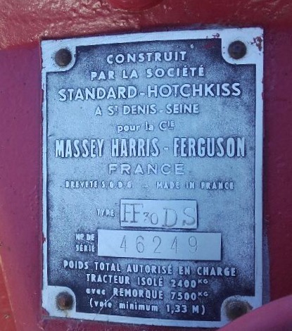

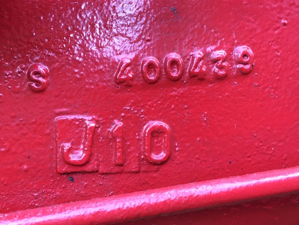

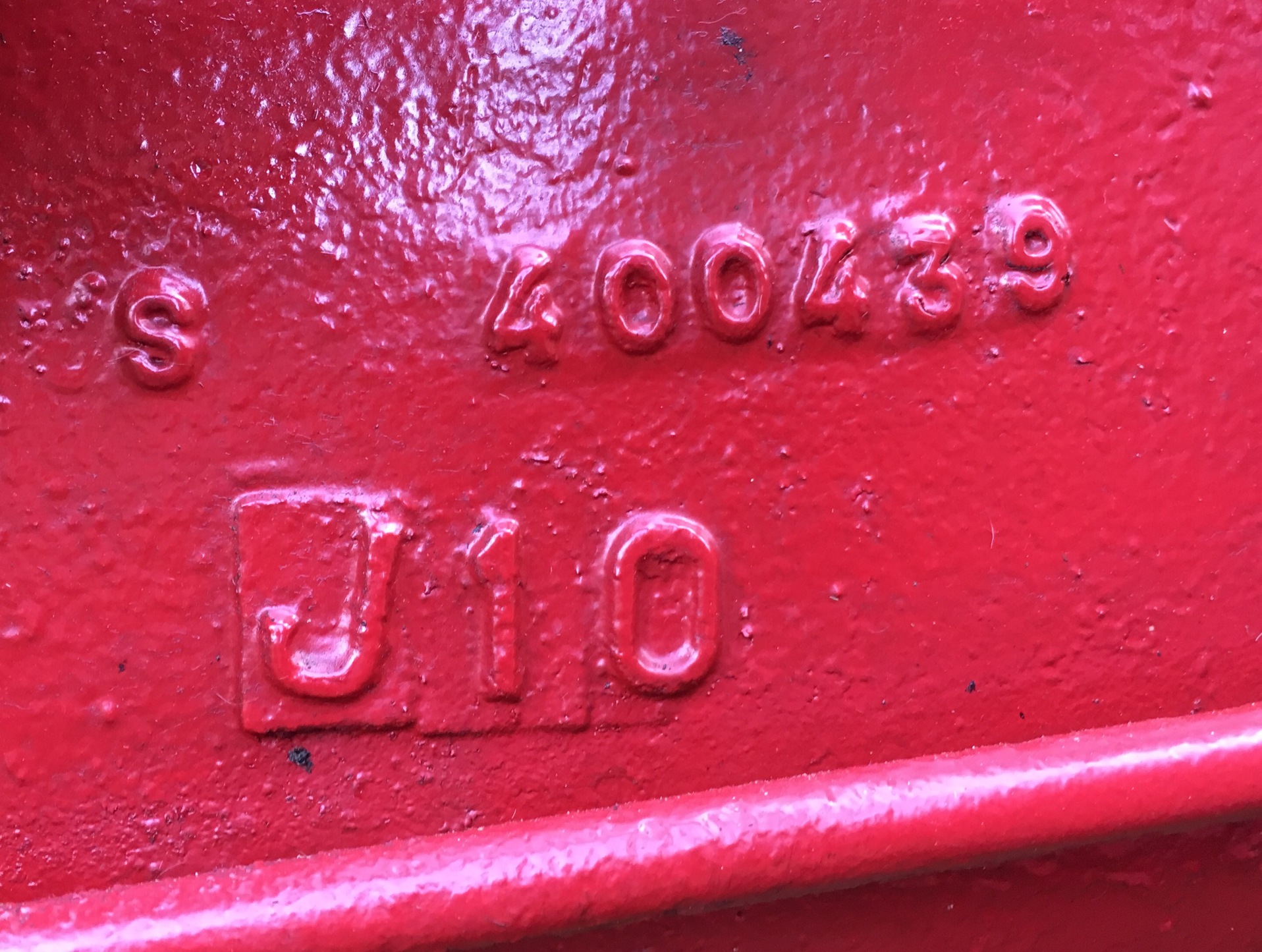

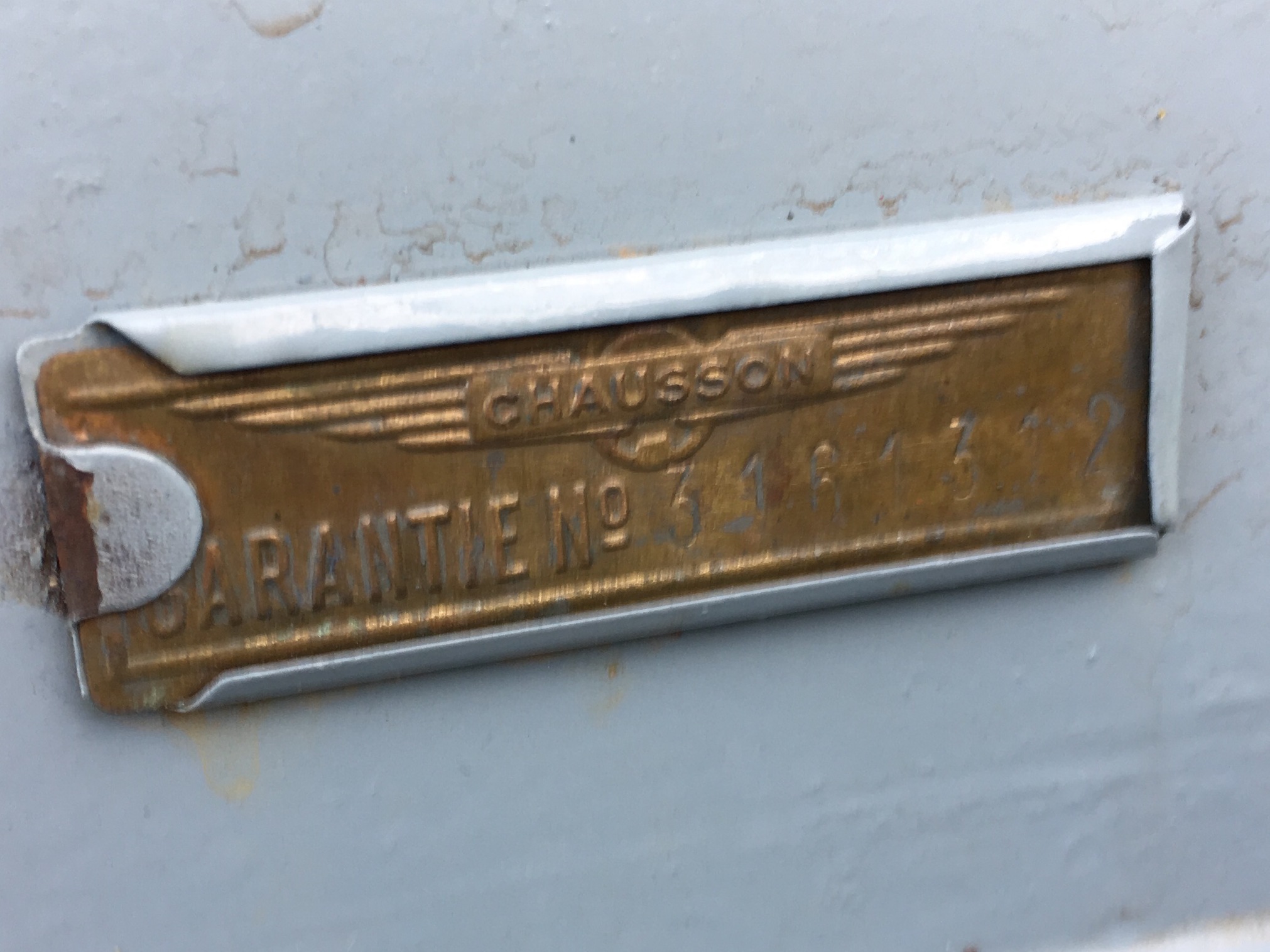

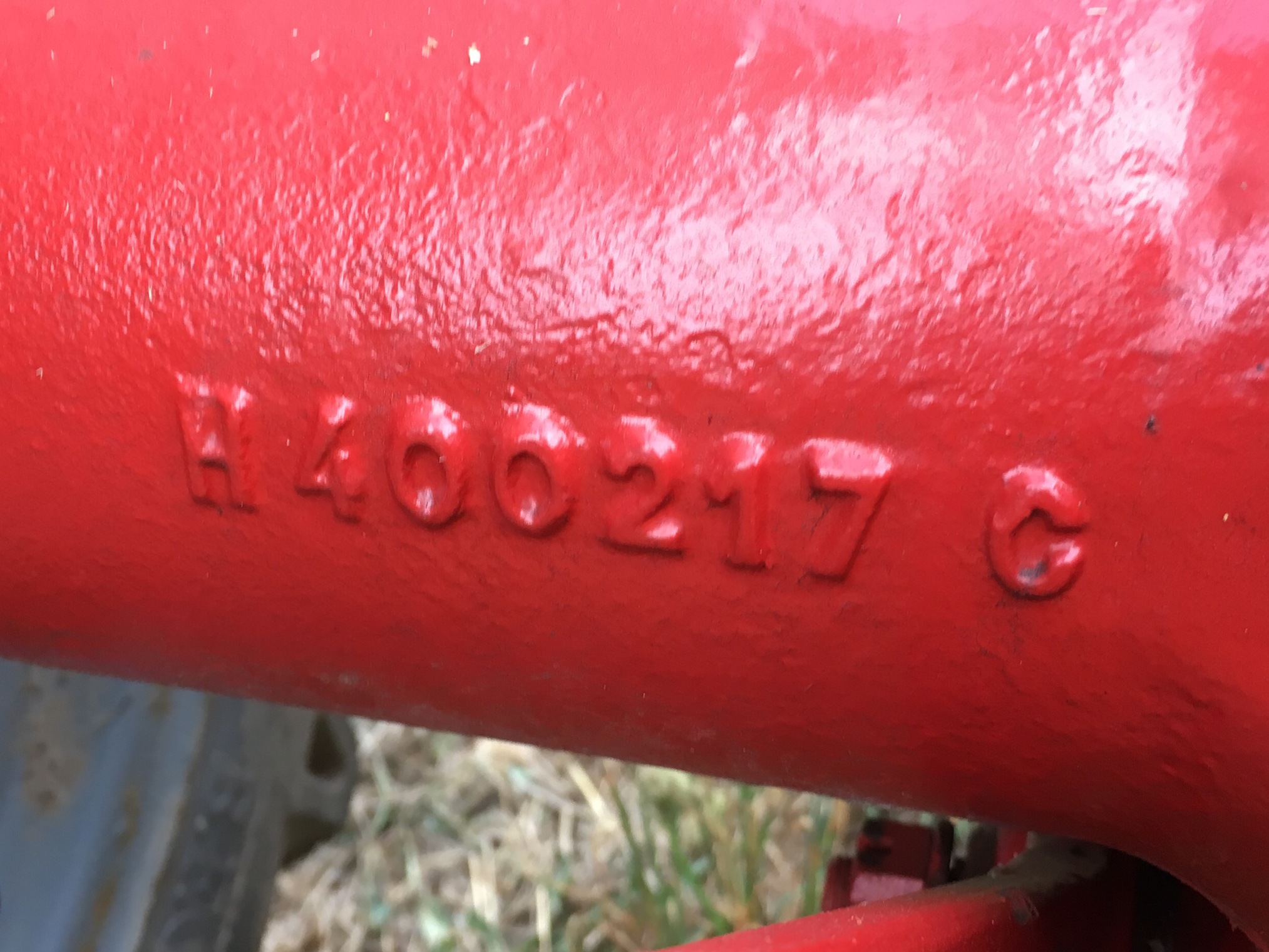

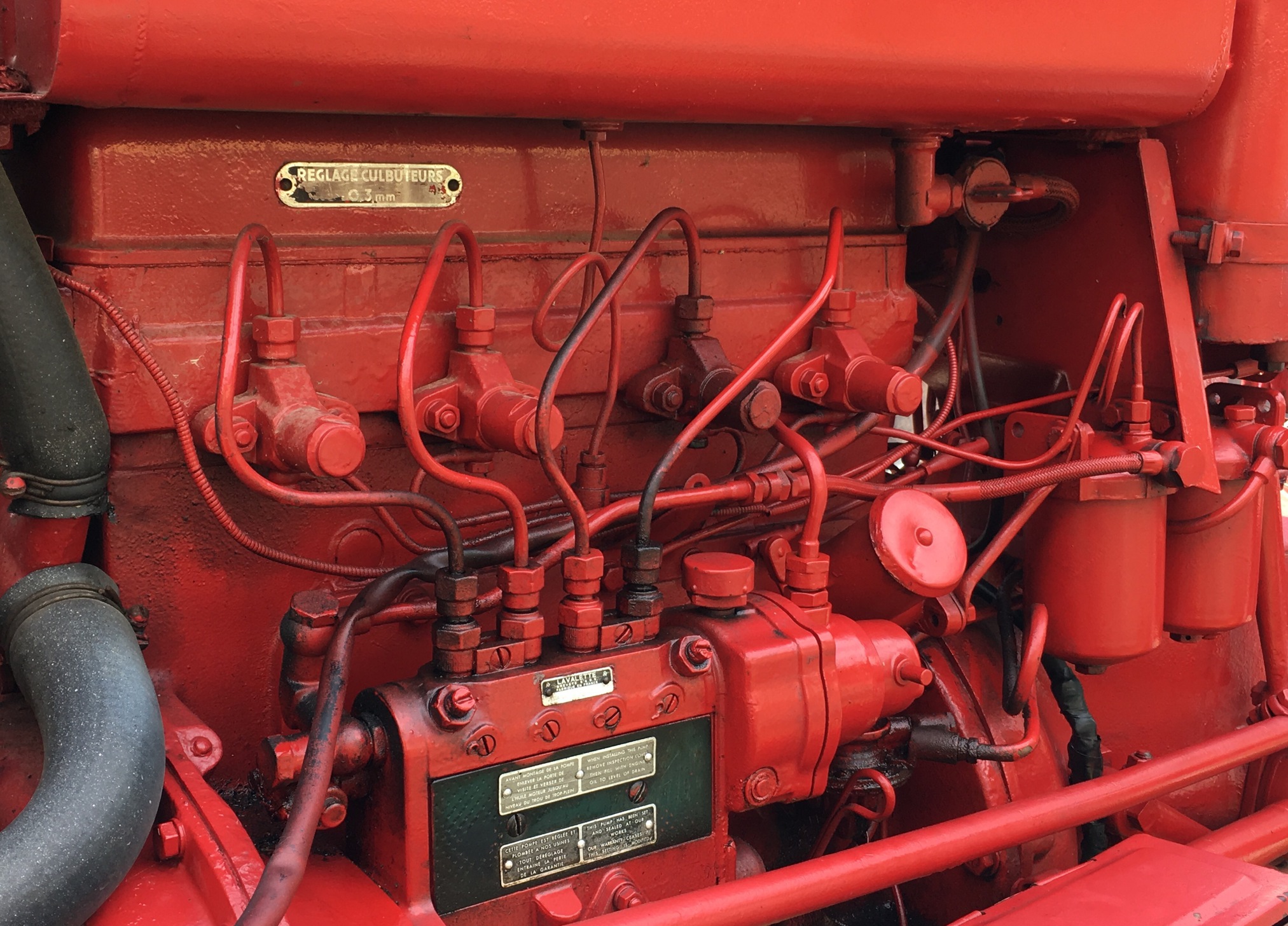

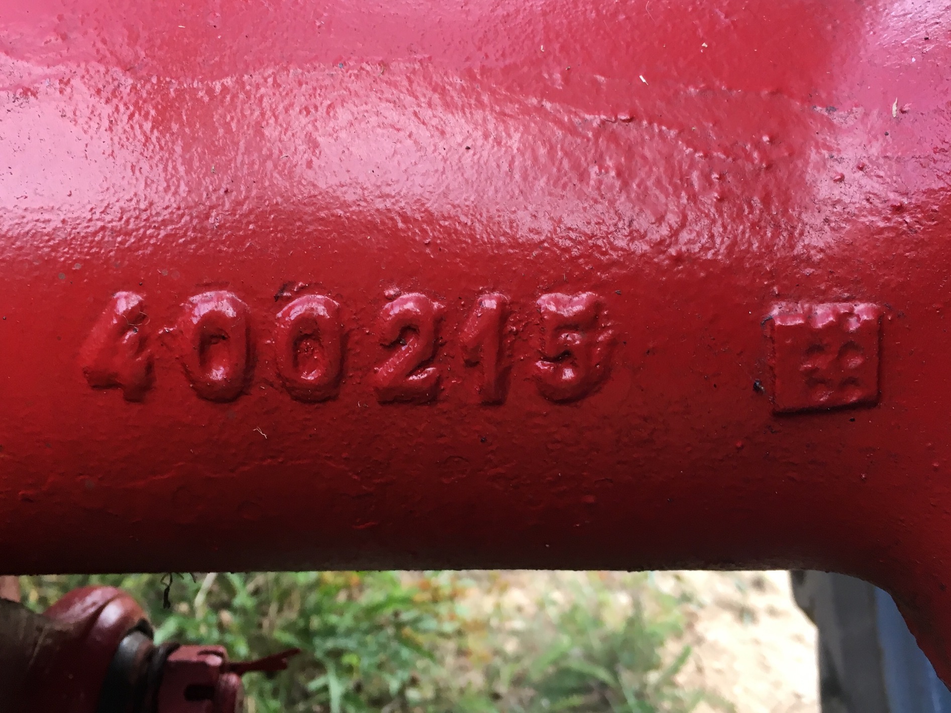

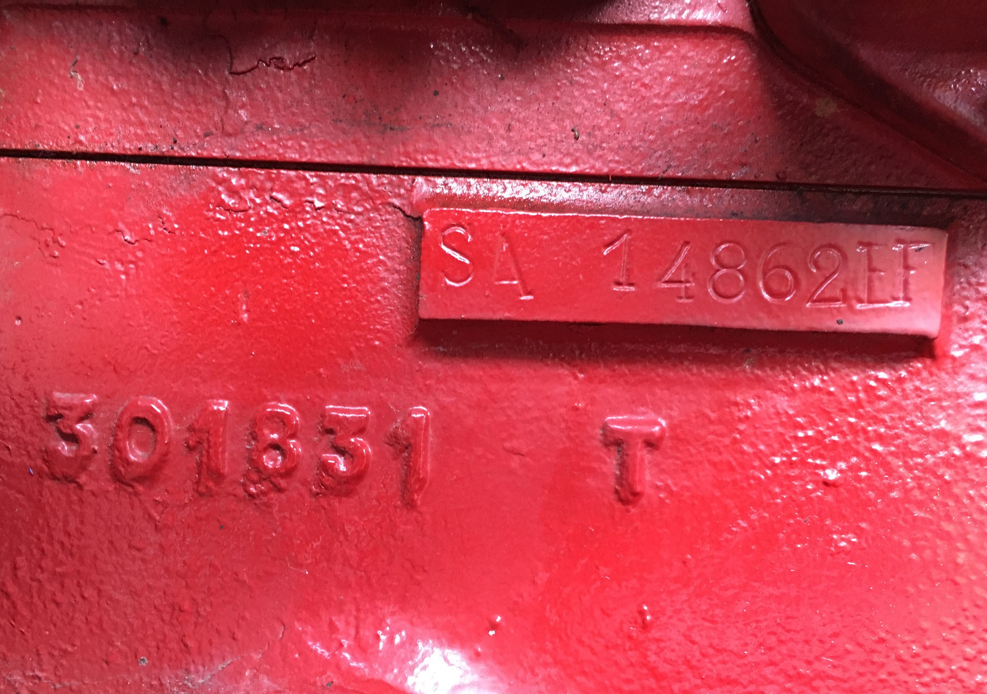

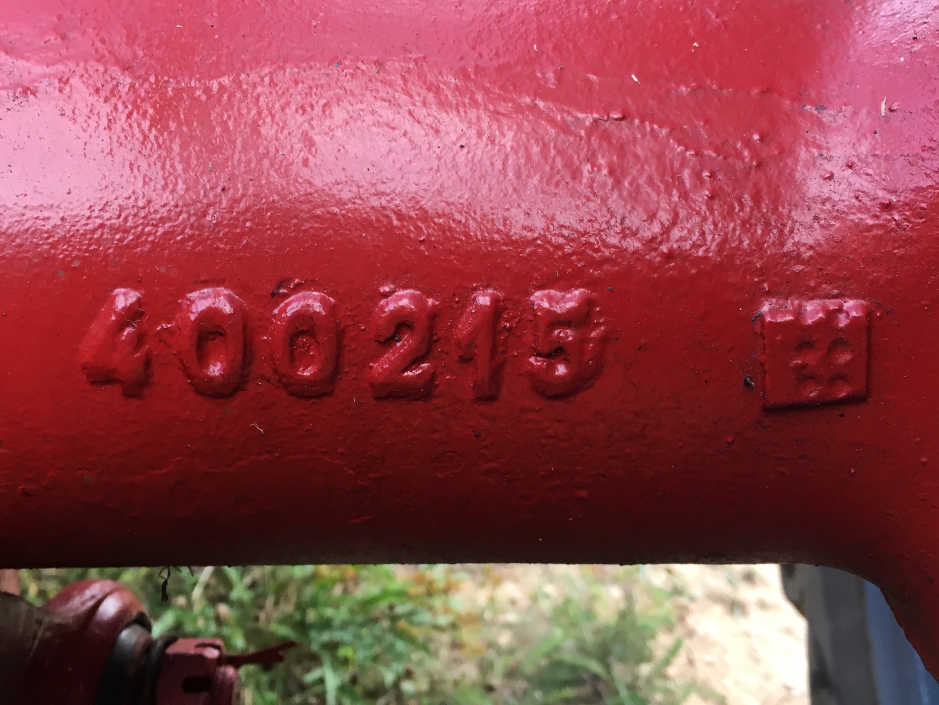

Quelques photos des numéros et autres identifiants trouvés sur le tracteur. Faut encore que je recherche un peu pour voir si les différentes parties coïncident, mais j'ai un bon feeling (et oui, j'ai déjà lu les pages à ce sujet sur le site de D. Schann) Seul hic: le numero de série de la CG et celui du tracteur ne collent pas... Dommage. :roll:

Radiateur
Trompette G
Trompette D
La boite
Le bloc moteur
